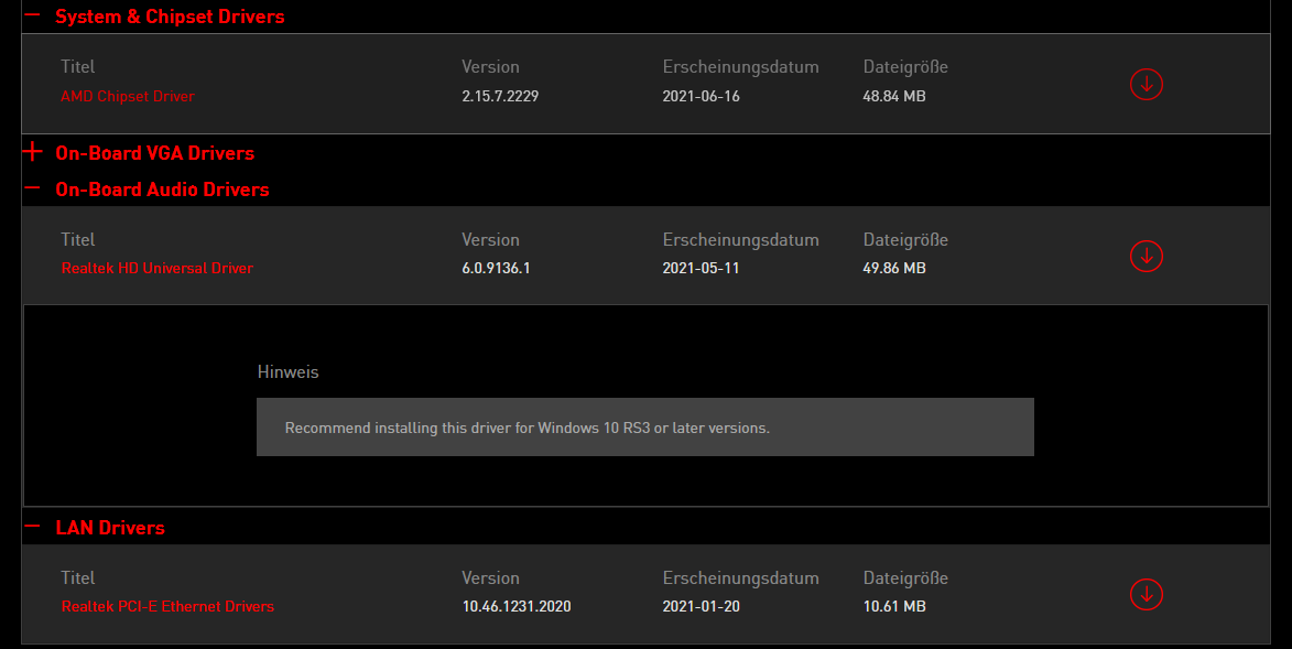

Das verwendete Mainboard ist ein MSI B550-A PRO. Die Treiber sind aktuell. Diese habe ich erst vor einigen Tagen direkt von der Herstellerseite des Mainboards heruntergeladen.

Die "ausgeklappten" Treiber habe ich vor der Formatierung heruntergeladen, auf einen Stick gespeichert und nach der Formatierung installiert.

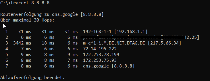

So sieht es bei mir aus (Dt. Telekom).

tracert 8.8.8.8

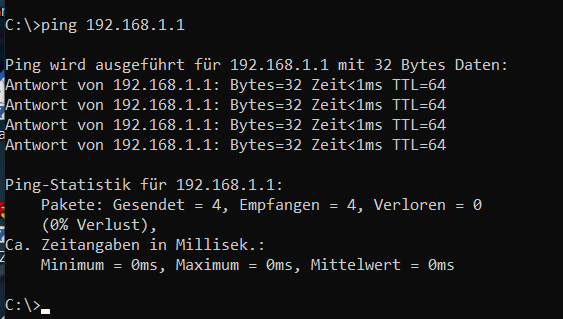

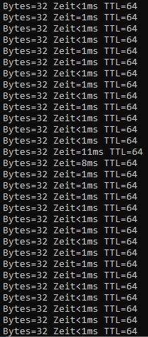

Ich habe heute morgen dennoch mal für einige Zeit den Ping an meinen Router ausführen lassen, bin anschließend über die Einträge geflogen welche zu 99% 1ms anzeigten, allerdings ist mir ein kleiner "Spike" aufgefallen:
Ansonsten habe ich noch dieses hier:
Vier Pings sind viel zu wenig.
Wenn du diesen Dauerping auch mit dieser Auswertung beenden möchtest, kannst du Strg+C drücken. Und das dann hier posten.

ich habe das Ganze soeben während des Spielens mal laufen lassen, hatte hier zwar nicht derartige komplette disconnects wie in den vergangenen Tagen, allerdings während dem Spiel (in der Ingame Anzeige) konnte ich mehrfach für wenige Sekunden einen Ping von 100 aufwärts beobachten.
Dies habe ich auch im Spielen an deutlich wahrnehmbaren Spikes feststellen können.
Allerdings scheint sich hiervon in der Ping Statistik nichts bemerkbar gemacht zu haben
