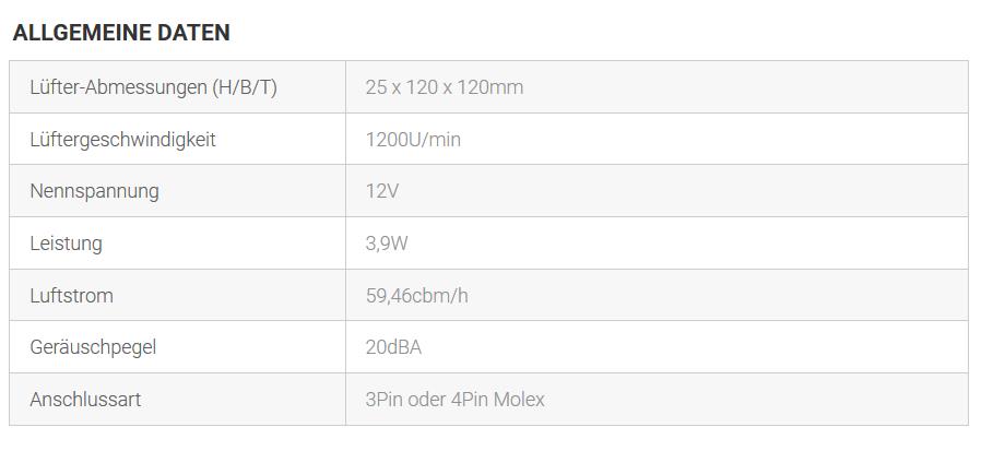

Wird wie bereits erwähnt daran liegen, dass die drei Lüfter zusammen mit der Beleuchtung zuviel sind...
HIer mal noch die Daten der Lüfter von der Produktbeschreibung des Gehäuses...
