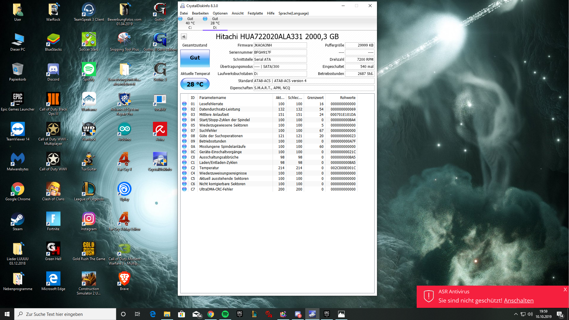

Abe du kannst dir auch mal CrystalDiskInfo laden und uns einen vollständigen Screenshot von allen Werten und Daten von allen Platten zur Verfügung stellen.

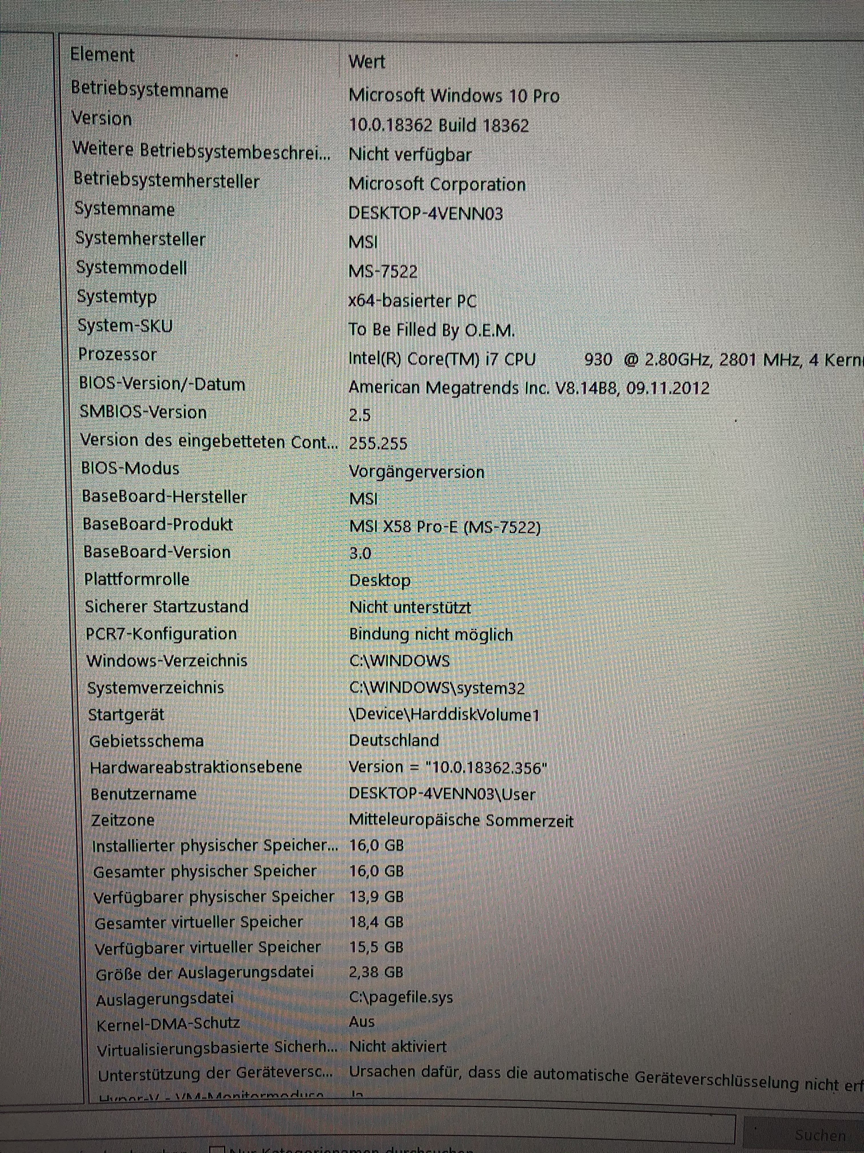

hier meine daten per foto
sorry das das Bild nicht so gut geworden ist aber beim Zoomen gehts :D

Die CPU ist 9 Jahre alt, das BIOS von 2012! Wenn du den neu gekauft hast, wurdest du schön verarscht. Als Gebraucht-Kauf OK.
Dementsprechend sind die Komponenten schon recht alt und auch dementsprechend gealtert.
Und auf dem Foto (warum kein Screenshot aber egal) steht das Netzteil natürlich nicht drauf!

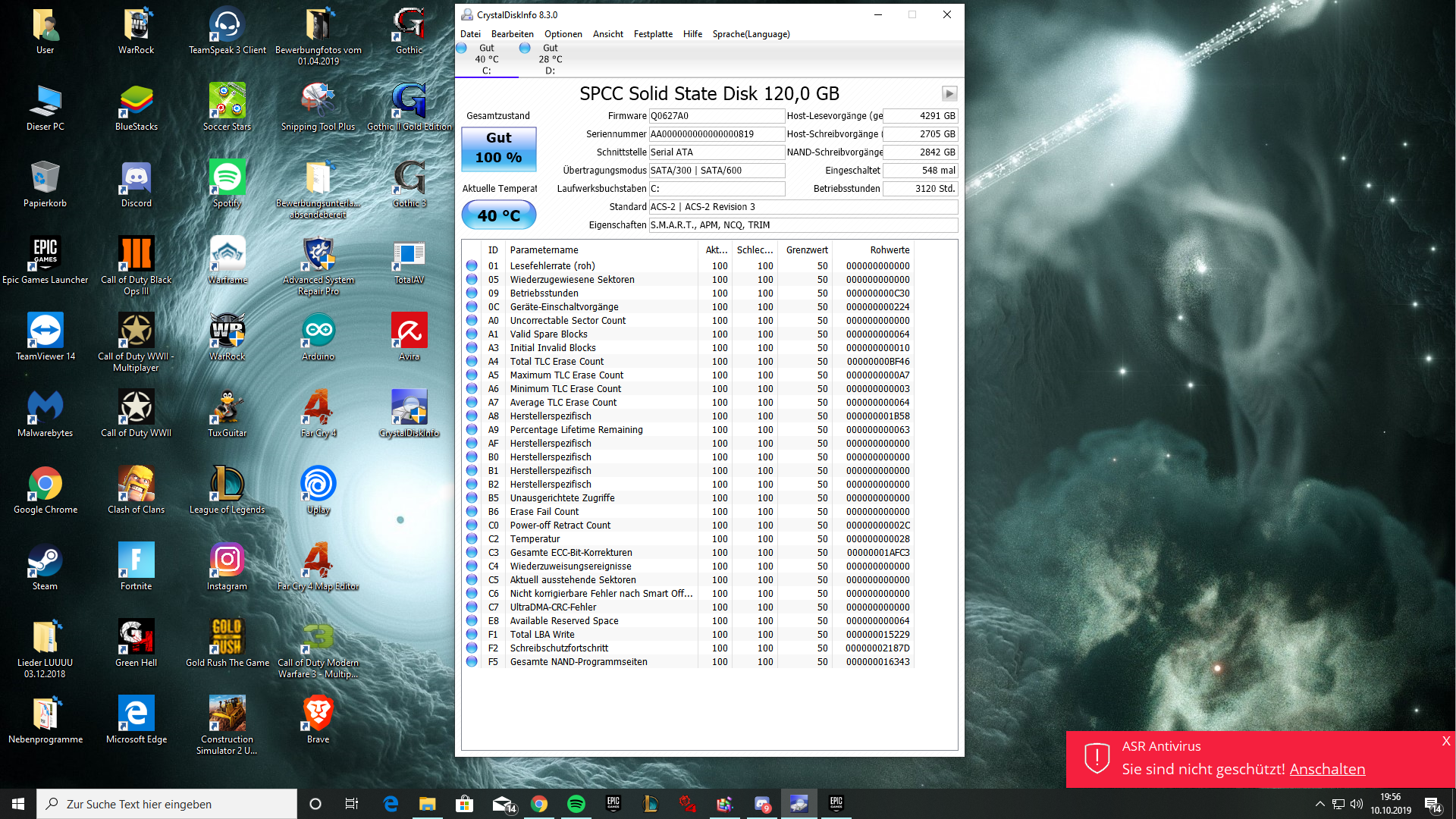

Der Screenshot zeit aber was Rotes, mit einem weißen Schirmchen. Hinfort mit Avira, und zwar mit deren Entfer-Tool.
Den Platten geht es offensichtlich gut. Kleiner Tipp: statt «Druck» verwende «Alt+Druck», das macht nur ein Foto vom aktiven Fenster.

Hm.. was mir an dem Vollbild-Screenshot noch aufgefallen ist:
  • Advanced System Repair klingt nach Malware-Schrott, der den Rechner lahmlegt um ihn dann wieder künstlich "schneller" zu machen. Natürlich kostenpflichtig. Weg damit.
  • TotalAV .. ist das nebst Avira ein zweiter Virenscanner? Auch weg damit, denn mehr als ein Scanner führt auch gerne zu Problemen
Falls du noch mehr so "Hausmeister"-Programme hast, die Windows aufräumen und verschlimmbessern (CCleaner, Regcleaner, IrgendwasCleaner, SonstwieRepair, TuneUp etc.) … alle runterwerfen und nie wieder anfassen.
