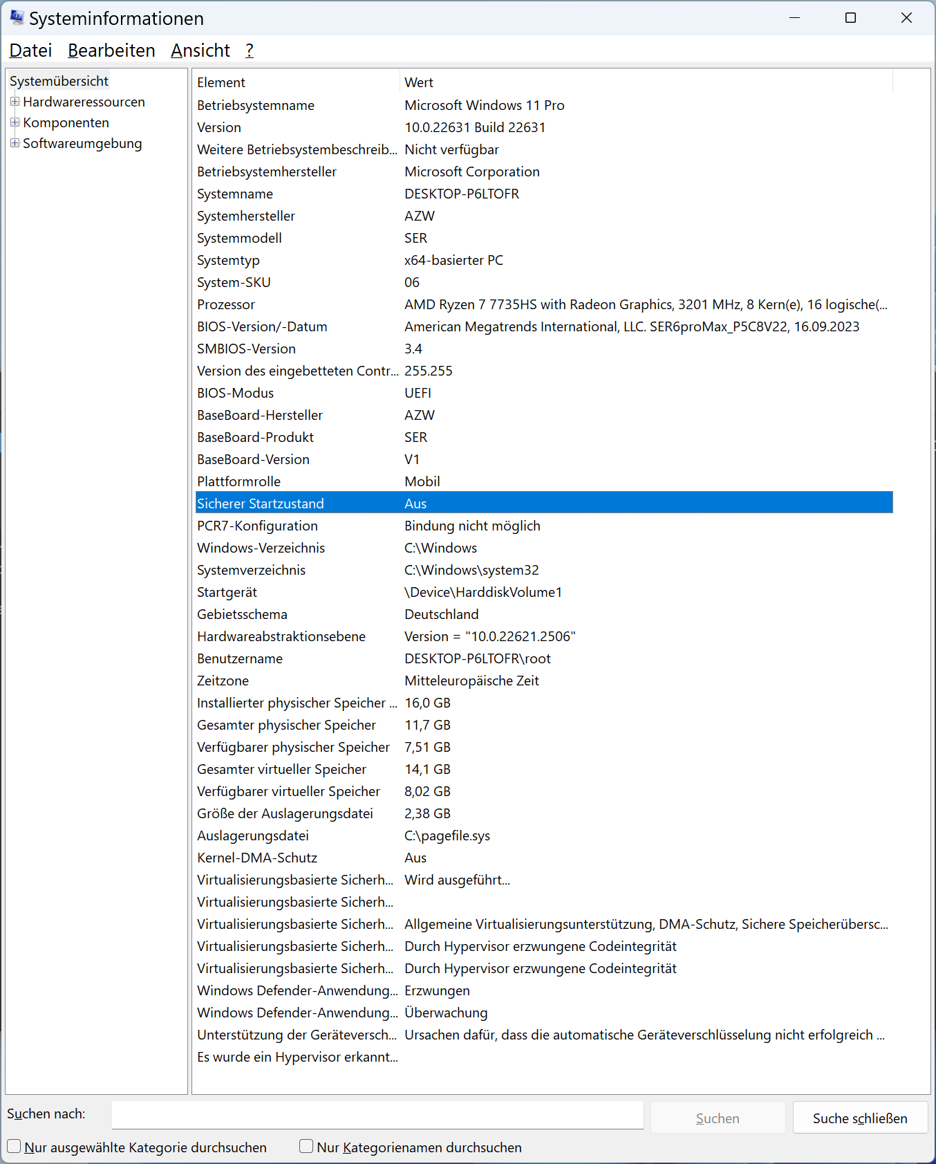

Überprüfen mit msinfo32:
Secure-Boot ist Sicherer Startzustand

Ich meine die (offizielle) Installation von Win 11. Nicht was Du mit Tricks machst, oder nachträglich veränderst.
Du verstehst es nicht. Mein Rechner ist 100 % Windows 11-kompatibel. Ohne Tricks. Secure-Boot ist optional. Punkt.

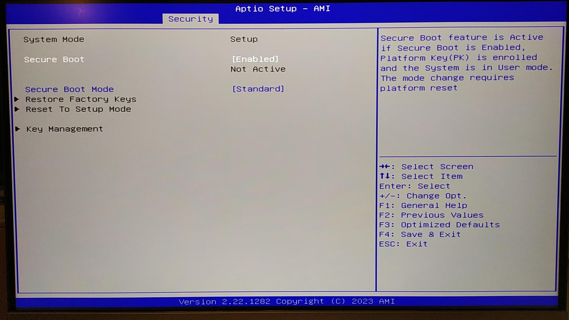

Warum steht da nicht active?

Laut BIOS ist Secure Boot verfügbar, aber nicht aktiv. Dafür müsstest du warscheinlich einmal die Factory Key restore durchführen. (Achtung wenn Bitlocker altiv, restore Key vorher sichern)

Du bist laut UEFI im Secure Boot "Setup" Mode. Einmal Restore Factory Keys drücken sollte das System in den User Mode und dann aktiv setzen.
Ggf. ist die Option auch unter Key Management und da Enroll User Keys oder so ähnlich.

Das Eintragen von Benutzer Schlüsseln. Du sagst dem System, dass der aktuelle Boot Zustand mit dem aktuellen Bootloader sicher ist und davon keine (signierten) Abweichungen gemacht werden dürfen. Er braucht diese Schlüssel quasi für einen Soll/Ist Vergleich.
Bei dir fehlen aktuell diese Schlüssel und damit bleibt es inaktiv.
