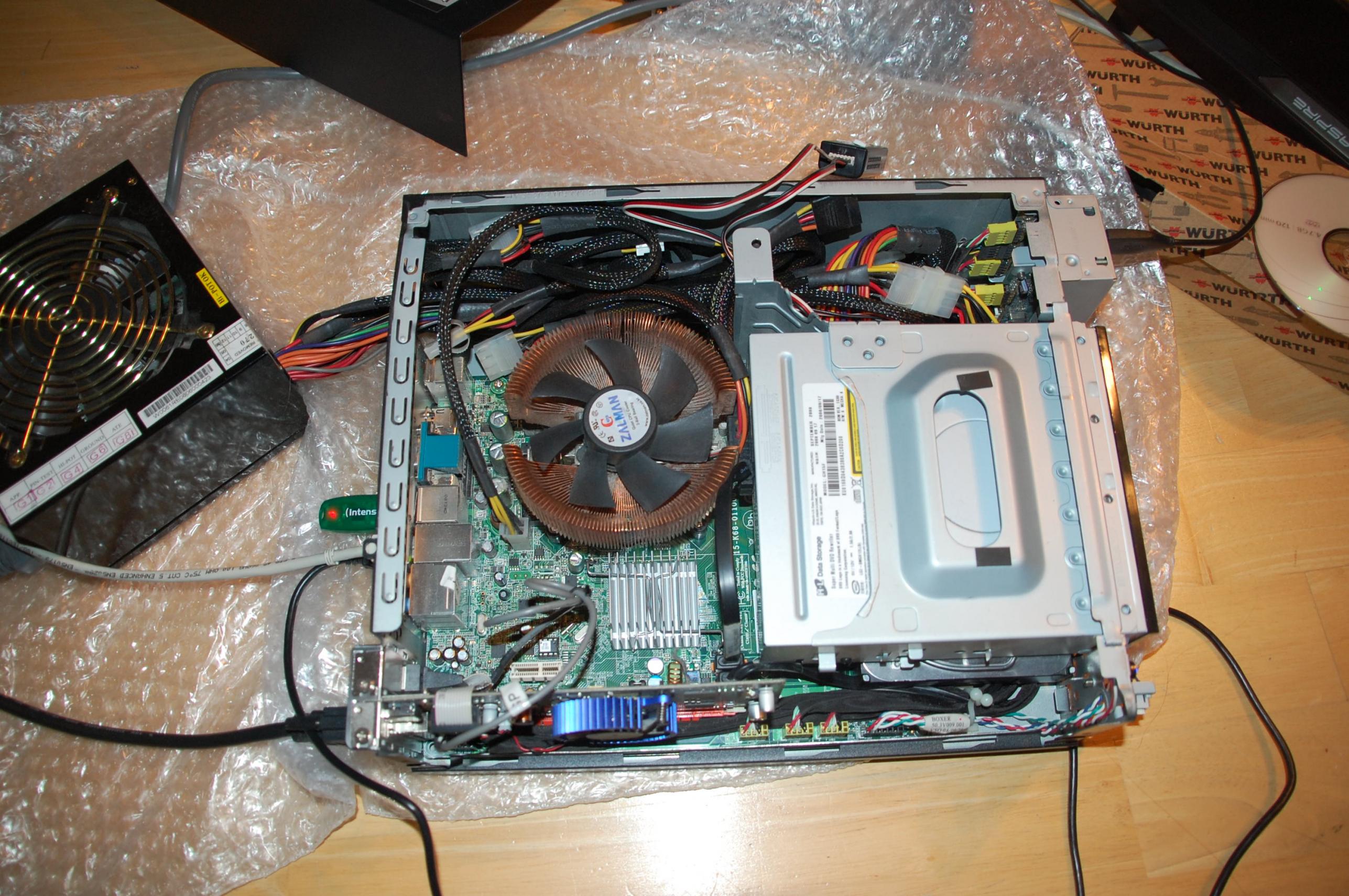

Ich habe ein Foto angehängt. Wie gesagt, es handelt sich um einen Acer aspire x1700. recht kompaktes Gehäuse, aber im Moment ist es ja sowieso offen (auch bei meinen Temperatur-tests mit prime).

In diesem engen Gehäuse wirst du keine Kühlungswunder erwarten können, das momentan gemessene erscheint mir aber zuviel, da bekommst du im Sommer Probleme und das sollte eigentlich nicht sein.
Ich würde den erst mal demontieren, reinigen, neue WLP aufbringen und gewissenhaft wieder alles zusammen bauen. Dabei genau überprüfen ob der Kühler auch wirklich richtig sitzt und nicht vielleicht irgend ein Bauteil auf dem Board oder ein Kabel dazwischen funkt und richtigen Anpressdruck verhindert.

Das Mini Gehäuse benötigt Luftaustausch. Dann wird die CPU auch nicht mehr so warm.
Hallo AimlezZ,
Ich nehme mal an,das du das Netzteil im nachhinein angeschlossen hast zum testen,denn das war sicherlich nicht in diesem engen Gehäuse verbaut.Der Form nach tippe ich mal auf einen Office PC mit sehr kleinem ursprünglichen Netzteil.
Mein ganz klarer Tip:Neues Gehäuse kaufen und die Komponenten dort verbauen.Kühler abmontieren,die höchstwahrscheinlich eingetrocknete Wärmeleitpaste entfernen,Kühler sowie Fan entstauben und schon wird das Problem nicht mehr bestehen.
