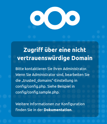

Zur Erklärung der Config:
Die ist in Fall erst einmal egal.
Den die kommt zum tragen, wenn du so ein Bild bekommst.
Aber dann hast du deine größten Probleme gelöst.
Solange das nicht der Fall ist liegt das Problem vermutlich im Router oder QNAP, würde aber erst einmal Router tippen.

Nextcloud gibt es nicht für die QNAP NAS, ich konnte das Problem jetzt auch selbst lösen.
Also habe ich das eingetragen:
0 => '192.168.10.103:4490',
1 => 'meineadresse.beispiel.com
:4490', in der Config musste ich noch diesen Port eintragen
2 => '192.168.10.103',
Da installiert man sich eine App und muss an der noch selber rum schreiben damit sie funktioniert. Unglaublich.
