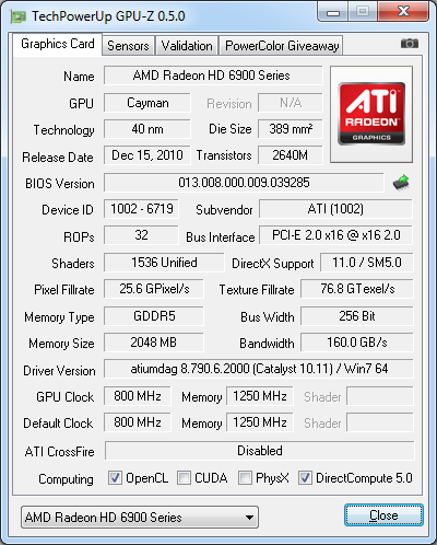

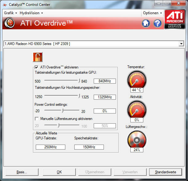

Hab mir ein Netzteil von einem Freund geliehen. Daher konnt ichs jetzt auch mal testen.
Flashen ging ohne Probleme. PowerTune auf +20 und Clocks wie bei 6970 -> eine Stunde Crysis, noch keine Probleme entdeckt. Temperatur lag bei 90° Max. Ist das noch im akzeptablen Bereich?

gorgos schrieb:... Temperatur lag bei 90° Max. Ist das noch im akzeptablen Bereich?
Meine 6970 rendert auch unter Last bei 80-90°C ... sollte also ok sein ... wenn man denn 90 als ok ansieht
li-ion schrieb:Warum muss man powertune auf 20% stellen, hat die Karte nach dem flash nicht die selben taktraten wie HD6970 ?
Weil das PowerTune fest in die GPU eingebaut ist und nicht durch einen Biosflash hochgeregelt wird. Ergo brauch die 6950 mit 6970-Bios mehr Strom und stößt damit eher an die von AMD auferlegte Grenze.
