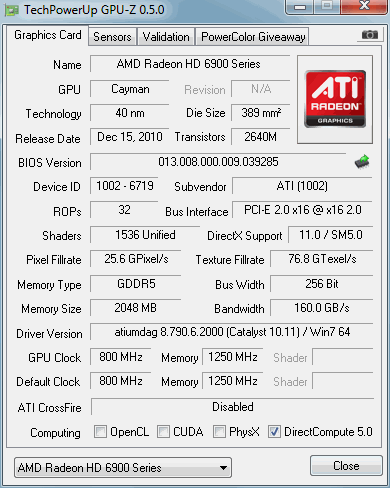

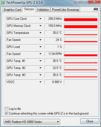

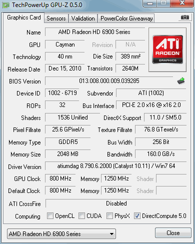

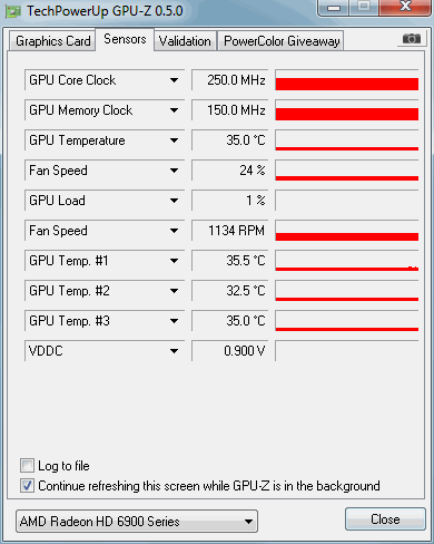

Ich habe diese feine Modifikation mal durchgeführt und anschließend auf die Karte geflasht.
Der Mehrverbrauch liegt so grob bei ~4 Watt beim spielen, also ziemlich irrelevant.
Die Karte könnte man nun eigentlich als Radeon HD 6960 bezeichnen. ;)
Wird wohl meine Standardkonfig werden, da sie recht sparsam im Verbrauch ist.
Noch 2 Bilder nach dem flash:
