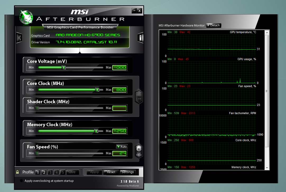

Ich habe derzeit das BIOS einer HD 6950 so umgebastelt, so dass alle relevanten Modis um 0.1Vcore gesenkt wurden. Natürlich mit freigeschaltenen Shadern.
Quasi eine ECO-Version der HD 6950 mit etwas mehr Grafikleistung bei weniger Verbrauch.
2D: 2-3 Watt weniger
Low3D: 7-11 Watt weniger (z.B. bei HD-Videos)
3D: 19-30 Watt weniger (kommt auf die Belastung in Spielen an)
GPU-Z z.B. zeigt den neuen Vcore der jeweiligen Modis nicht an, da der Treiber wohl damit nicht umgehen kann, allerdings greift die Änderung, da weniger Strom verbraucht wird.
Falls interesse besteht, könnte ich das BIOS hier reinstellen, aber ich gebe darauf keine Garantie, dass das BIOS bei jedem gut laufen würde/könnte.

Ja, aber man kann die Spannung der VRAMs nicht ändern. Bei dem HD 6970 BIOS ist die VRAM-Spannung höher, was auf dauer nicht so toll ist.
Wie wir mittlerweile alle wissen, ist der VRAM bei der HD 6970 besser und für höhere Taktraten spezifiziert.
Und wenn man die Vcore senkt, dann ist das mit dem Übertakten natürlich auch eingeschränkter. Da reichen die derzeitigen Limits im CCC.
Wer da mehr testen möchte, der kann einfach den MSI Afterburner benutzen.
Hier das "Radeon HD 6950 ECO-Bios" mit folgenden Daten:
2D: 0.8Vcore
Low3D: 0.9Vcore
3D: 1.0Vcore
Shader: Freigeschaltet
Taktraten: 6950 Standard
Tools können die neuen Vcores nicht auslesen, also nicht wundern. Angezeigt werden die Standardwerte, was aber nicht stimmt.
Keine Garantie, dass das bei anderen auch einwandfrei läuft.
Natürlich nur flashen, wenn man weiß, wie man "zurückflasht"!

Kannst du das BIOS mit den Taktraten der HD 6970 versuchen? Wäre dir sehr dankbar, weil die Spannung sehr hoch ist.
Und wie heiß wird deine Karte bei volllast mit 840 MHz?
@ Uftherr
Ich musste schon die Spannung auf 1.05v erhöhen, damit die 880MHZ stabil sind. (Das offizielle Taktlimit kann man mit Afterburner abschalten, dafür geht aber kein 2D-Modus mehr)
Sowas ist ja von Karte zu Karte unterschiedlich, die eine oder andere Karte würde das vielleicht mit 1.0v schaffen.
Kann ja jeder schnell mit dem MSI Afterburner (2.1.0 Beta 6) testen.
@ rolandm1
Ich habe das Referenz Bios der HD 6950 ausgelesen, Shader per script freigeschaltet und dann die Spannungen der 3 Modis per RBE bearbeitet.
Mehr darf man aktuell beim RBE im Zusammenhang mit der HD 6900 Serie auch nicht machen.
GPU-Z zeigt wie gesagt die neuen Spannungen nicht korrekt an.
MSI Afterburner zeigt beim starten aber die korrekte Spannung für den 3D-Modus an.
Die weiter oben genannten Stromeinsparungen habe ich selbst gemessen, aber wer ein Strommessgerät hat, der kann die Unterschiede auch selbst nachmessen.
@ rolandm1
