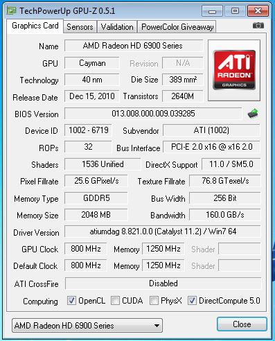

So Leute hab meine Diamond 6950graf freigeschaltet:D
