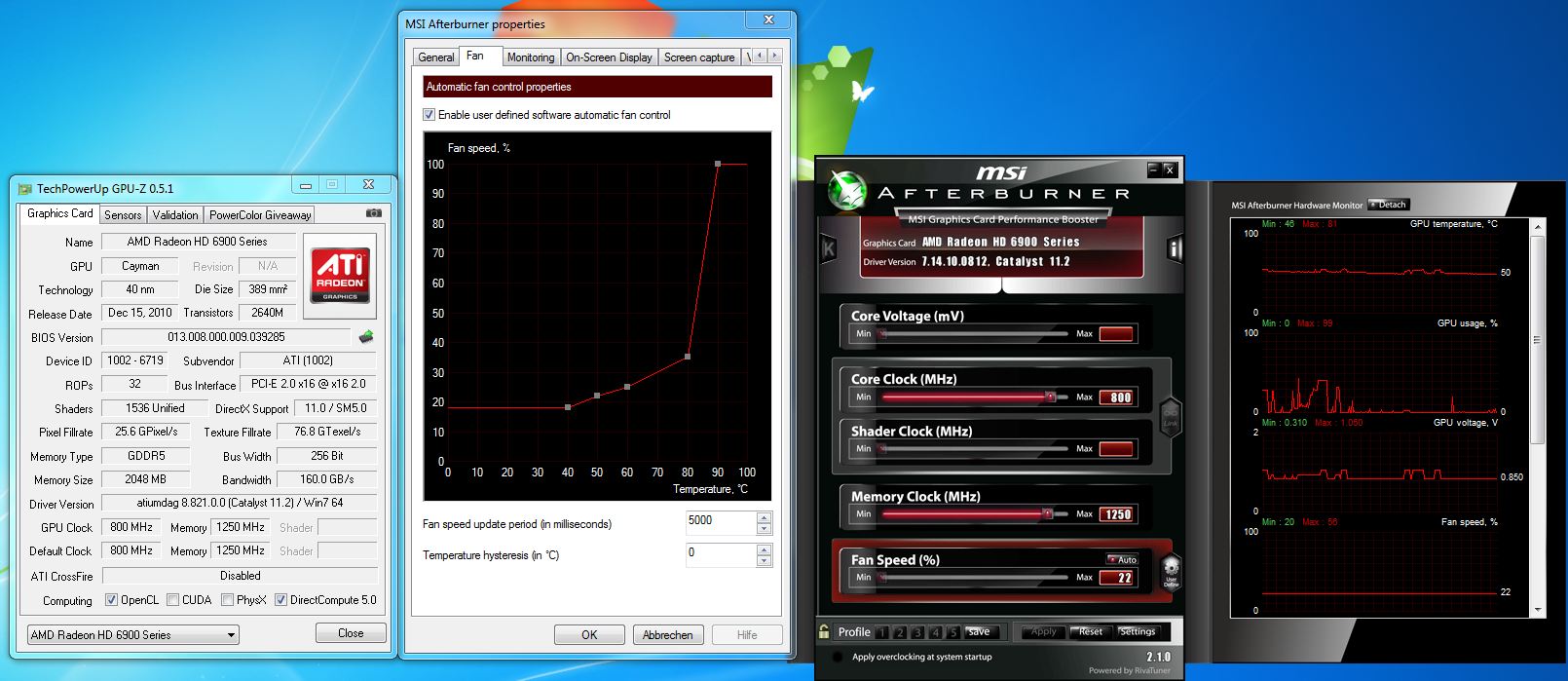

Die Steuerung des Lüfters über den MSI Afterburner ist mal genial!
Im Idle rennt der Lüfter bei 22% und man hört echt nichts...
Wie warm darf die Karte denn unter Last maximal werden, 80-90°C?

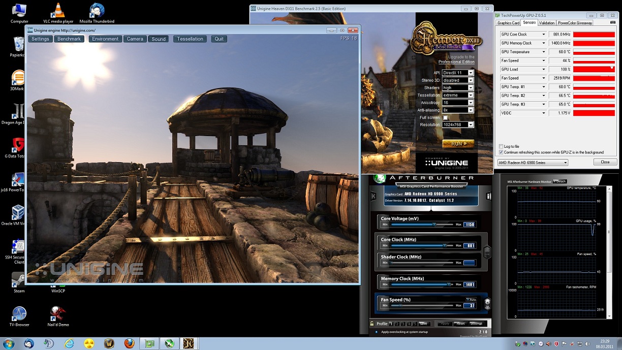

Ich lasse gerade den Heaven Benchmark rennen und die Temps sind...
GPU Temp: 76°C
Temp 1: 76°C
Temp 2: 80°C
Temp 3: 80°C
Wenn man danach geht, ist der Ram ja schon über seine 70°C...kann das stimmen?
