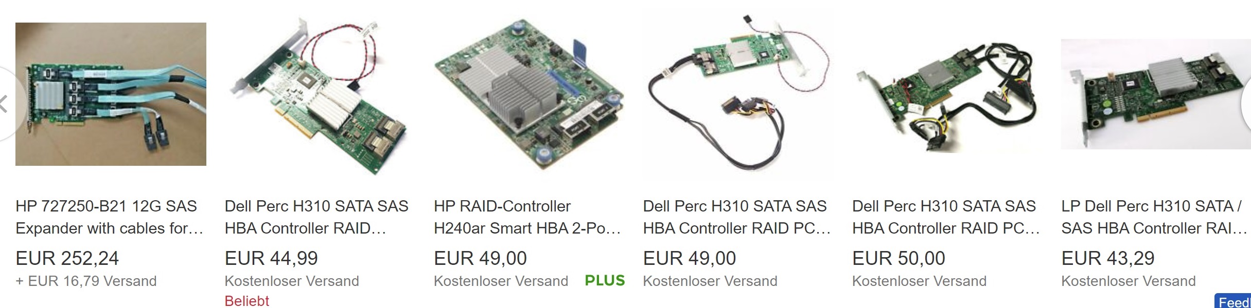

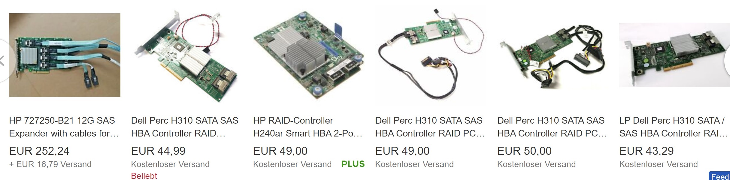

Trage mich mit dem Gedanken, meine Daten permanent 1:1 zu sichern mithilfe RAID oder ähnlich. Es sollte eine einfache Lösung sein, dass also 2 Festplatten (3,5" ) ständig laufen (eine davon Kopie der anderen ist).
1) Habe da RAID-PC-Karten EUR 50-400,- gesichtet. Wäre etwas preiswertes brauchbar/geeignet ?
2) Würden die Daten zwangsweise verschlüsselt abgelegt und ohne eine solche PC-Karte(Software) unlesbar werden (das wäre dann ein NOGO für mich, weil HD ggf. /Notfall auf anderen PC unlesbar).
Freue mich über eine Kurzorientierung, da "google" mir die Fragen leider nicht beantwortete.
Danke schon mal :)

Für zwei Laufwerke reicht eine Softwarelösung völlig, wenn es nur für Datenverfügbarkeit sein soll. Also jedes heutige Mainboard bietet die Funktion, darüber hinaus geht es auch mit diversen Betriebssystemen.
Das kannst du mit (fast) jedem Mainboard direkt erledigen, da brauchst nicht zwingend eine extra Karte für. Ein HBA (Host Bus Adapter) ist sinnvoll wenn du nur mehr Laufwerke anschließen willst als das Mainboard Anschlüsse hat, z.B. wenn du ein Softwareraid (storage spaces, mdadm, zfs, btrfs, lvm, etc) nutzen willst.
Einen Raidcontroller nimmst du wenn du nicht ein Softwareraid nutzen willst oder kannst, z.B. weil das zu verwendende OS dies nicht kann. Manche Raidcontroller können auch als einfacher HBA verwendet werden je nach Firmware (sogenannter IT-Mode).
Neben der Lösung per Hardware (dedizierte Karte) oder Software (innerhalb des OS) gibt es noch das sogenannte Fake-Raid, üblicherweise über das BIOS/UEFI des Mainboards realisiert. Nachteil: Ein Plattformwechsel von Intel zu AMD wird nicht wirklich gehen.
Ebenso musst du eine kompatible (nicht identische!) Karte beschaffen solltest du die Variante mit Hardware-Raid wählen.
So oder so willst du also eine Spiegelung von zwei HDDs, also ein Raid 1. Ja, es schützt dich vor Datenverlust bei Ausfall einer der beiden Laufwerke. Es schützt dich nicht vor eigener "Dummheit" bei versehentlichem löschen von Daten. Es schützt dich nicht vor einem Verschlüsselungstrojaner. Es schützt dich nicht vor einem sonstigen Fehler, der die Daten korrumpiert. Es schützt dich nicht vor Feuer/Wasser/Blitzschlag/Diebstahl etc.
Aber weißt du was dich vor allen diesen potentiellen Gefahren und Fehlerquellen schützt? Regelmäßige und vernünftige Backups.
