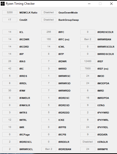

CPU OC wechselt, 3,8-3,9 GHz, RAM bei meinen alten Dual Rank Sticks bei 3200 14-16-16-36, jetzt meine Single Rank B-Dies bei 3200 14-14-14-28: RTC RAM.png
Die B-Dies sind allerdings erst seit gestern drin, da bin ich noch am schauen was ich am Ende lasse, kurzer Memtest bis 300% war zumindest kein Problem. Über Nacht lasse ich da nochmal laufen.
