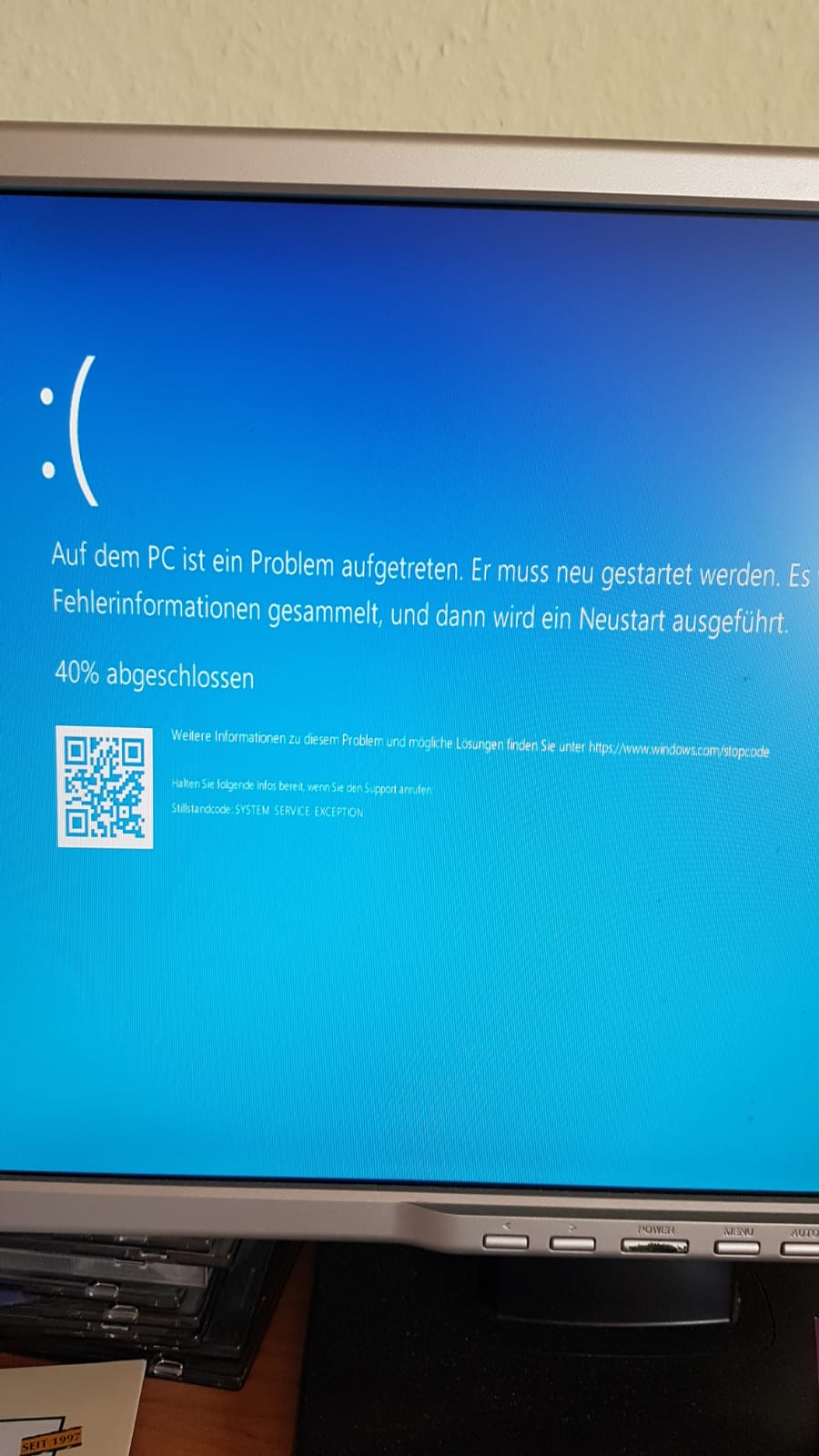

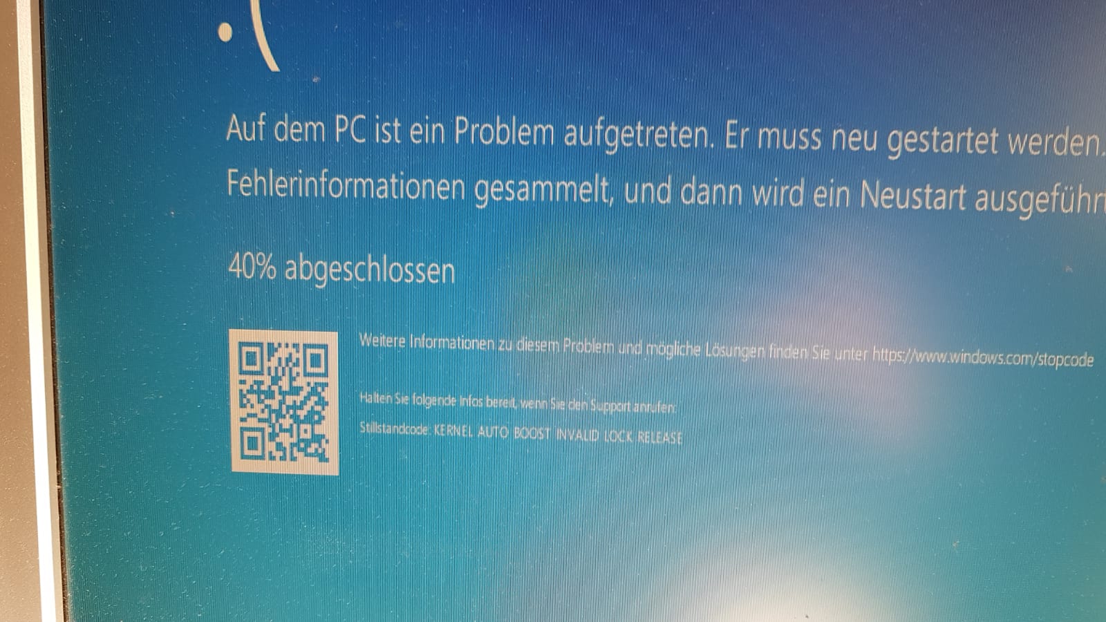

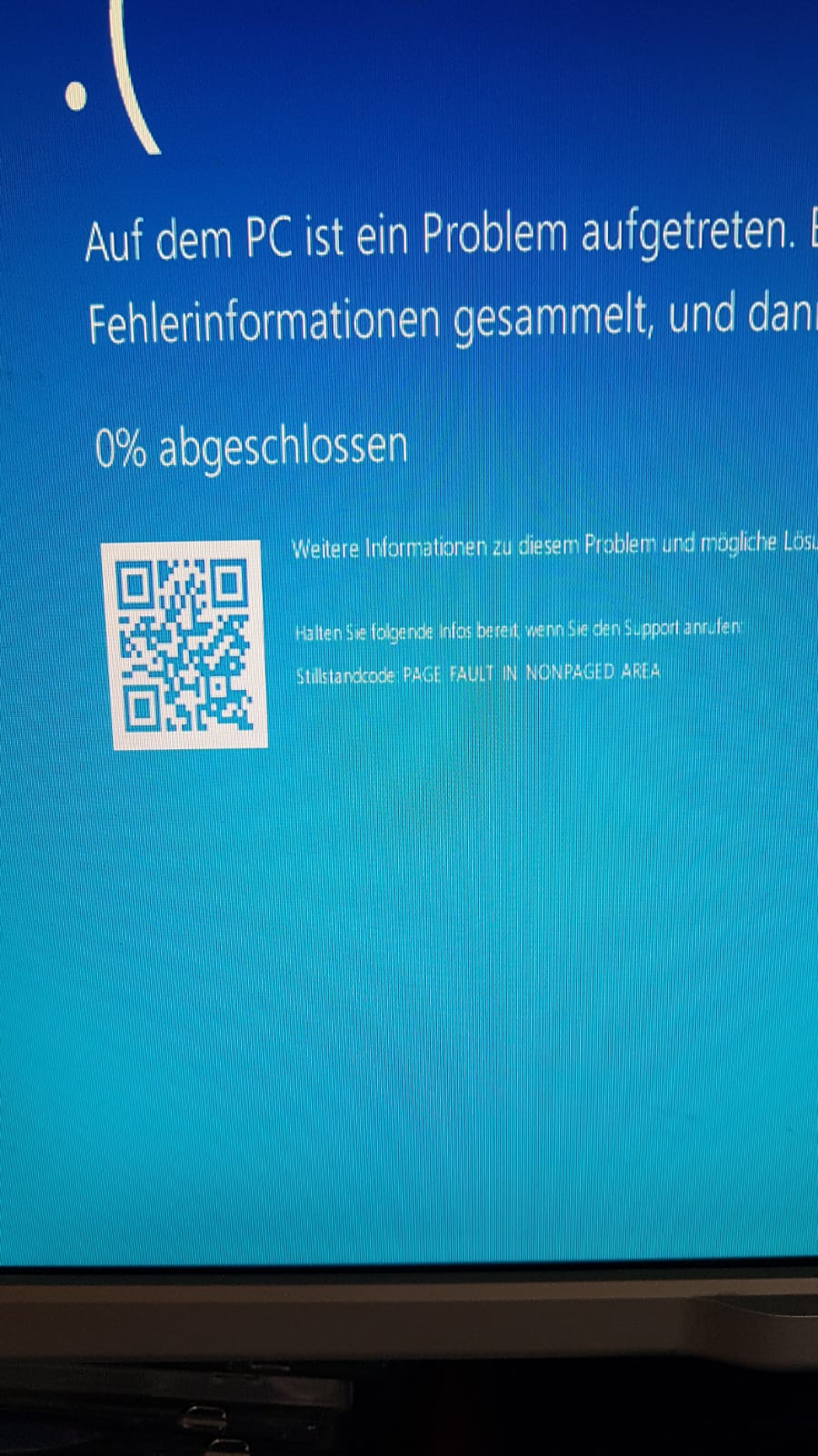

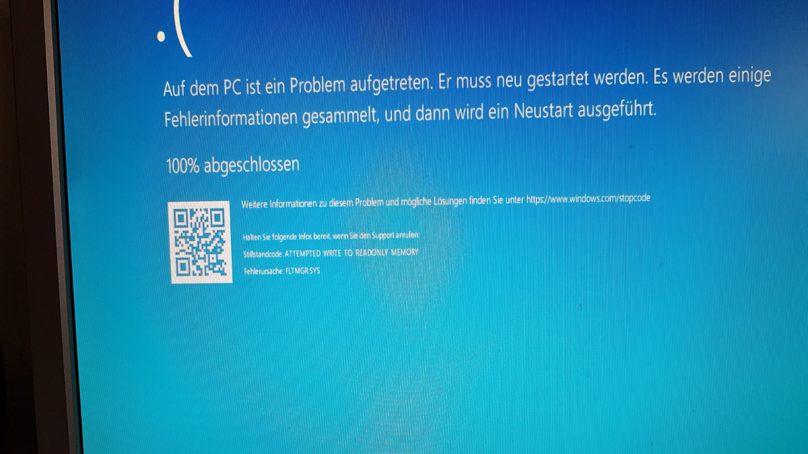

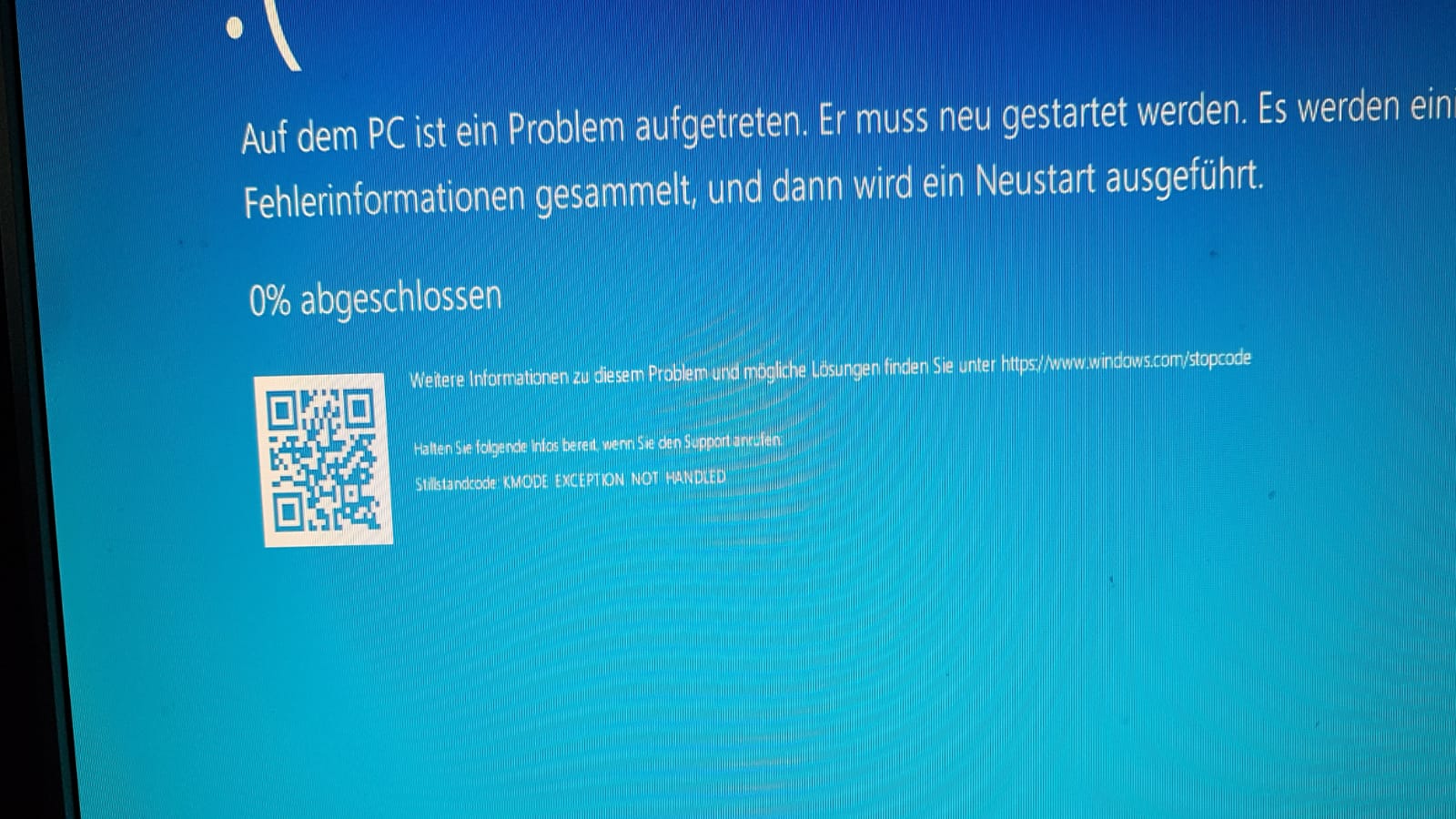

geht ihr mit mir in der Annahme, dass bei dieser Fülle an Bluescreens, die ca alle paar Minuten auftreten, der Arbeitsspeicher hin ist?

Ich gehe mit der Annahme konform, dass du im UEFI/BIOS herumgespielt hast. Lade die Default-Einstellungen. Dann kann man weiter sehen.

Danke euch.
Im Bios habe ich lediglich die Boot Reihenfolge geändert.
Vor kurzem wurde Windows 10 auf einer SSD neu installiert. Allerdings habe solche Aussetzer auch davor schon angefangen.
Updates nur die Windowseigenen. Keine weitere Software, nein.

Und wenn Du einen Arbeitsspeichertest auf die Kiste los laesst, nimm nicht das veraltete memtest86+ sondern das ohne Plus.
-> https://www.memtest86.com/
Vorher natuerlich das BIOS auf default setzen und Ausschau nach einem BIOS-Update halten.
Nach der verwendeten Hardware frag ich erst garnicht.
BFF
Reaktionen: Nickel, Asghan und maxpd
Wenn du mit einem USB Stick, frisch von Media Creation Tool heruntergeladen, dein System clean neu erstellst, brauchst du für gewöhnlich so gut wie keine Treiber mehr. Default Einstellung schon geladen?

TE: Bei dieser Fülle an Bluescreens, sollte man auf alle Fälle, den RAM im Auge haben.
Es muss nicht sein, das da RAM Riegel defekt sind, es reicht auch eine Inkompatiblität auf dem eingesetzten Mainboard mit den Riegeln. Bei der Fülle an Informationen über deine eingesetzte Hardware, kann nur spekuliert werden. Ich hatte eigenwillige Riegel im Einsatz. Seitdem ich Micron-E Module habe, sind die Probleme Schnee von gestern. Ballistix = Gut, Günstig und kompatibel.

Also das Ergebnis des RAM Test ist, dass alles sauber ist. Keine Defekte.
Habe 2x Standard und einmal Erweitert mittels des Windows eigenen Speichertests.
Der RAM ist schon immer drin. Ist ein fertig PC von der Stange.
Der Windows eigene Speichertest bringt absolut nichts und ist für die Katz.
Es wurde dir oben Memtest86 (ohne +) empfohlen. Damit mal eine Nacht durchlaufen lassen.
Das Riegel schon ewig drin sind, bedeutet nicht, dass diese auch jetzt noch in Ordnung sind.
Wenn dann keine Fehler kommen, musst du weiter schauen, was sein kann. Netzteil?
