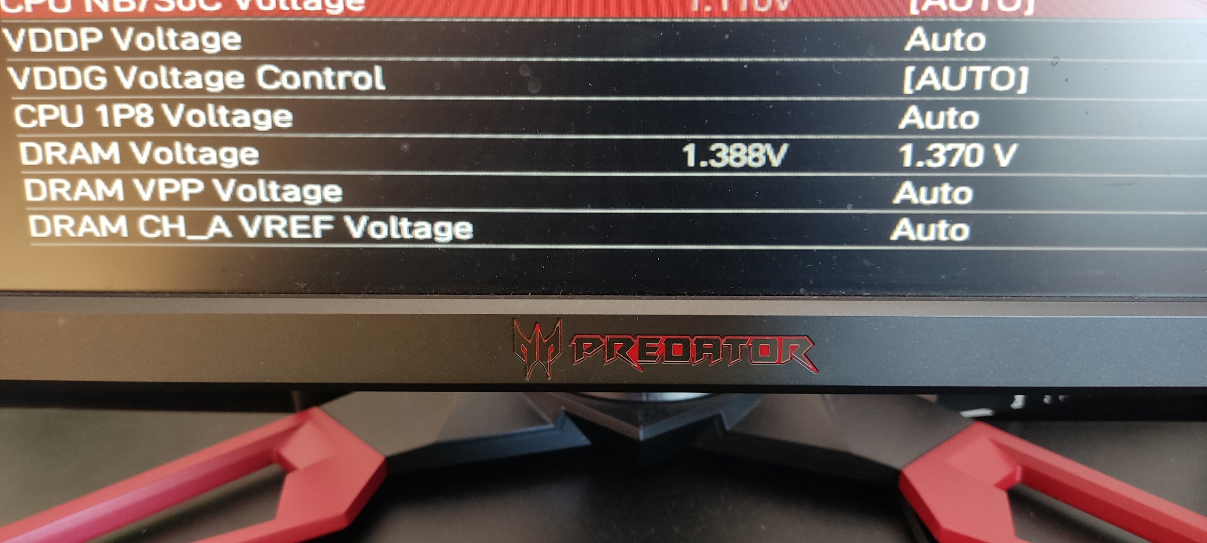

Ja das stimmt, eine Frage hab ich noch aktuell ist es so eingestellt, soll ich wie oben beschrieben doch lieber auf 1,380v hoch gehen ? Dann geht der linke wert aber auch noch mfg herba

ja, ist mir auch bei MSI aufgefallen. Mainboard liefert dem RAM immer ca. 0.01–0.02 mehr als Eingestellt. Zumindest wird mehr angezeigt. ¯\(ツ)
Reaktionen: s1ave77
Ist bei meinem Tomahawk das Selbe, betrifft aber auch andere Spannungen.
Reaktionen: s1ave77
Also auf 1,370v dann geht er automatisch wie oben auf 1,388v
Reaktionen: s1ave77
