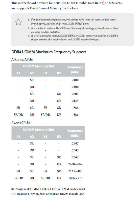

Bei einem Riegel solltest du Slot "A2" nehmen, bei zwei Riegel "A2" und "B2"

Nein, daneben ist dann "A2".

Bei zwei Riegel "A2" und "B2" nutzen, bei nur einem Riegel "A2".
Das ist auch so die Regel und bei deinem Board auch.
Siehe das Bild (#5) oder schau selbst mal in dein Handbuch.
