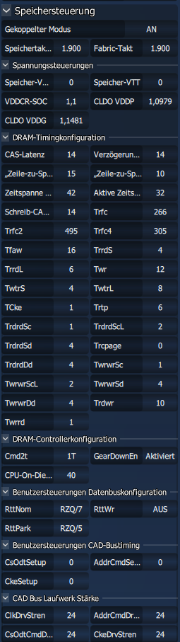

Mit welchem 2x8GB Ram Kit wurden die Einstellungen 14-10-15-14-32-42-266 1T (1900/1900) Samsung B-Die 1.5V getestet ?
Danke ! Für den Preis was die kosten sind die aber extrem gut zu übertakten. Wenn ich da meine 2x8 GB von Gigabyte Aorus (3200Mhz) mit Samsung B-Die anschaue komme ich da überhaupt nicht hin.
