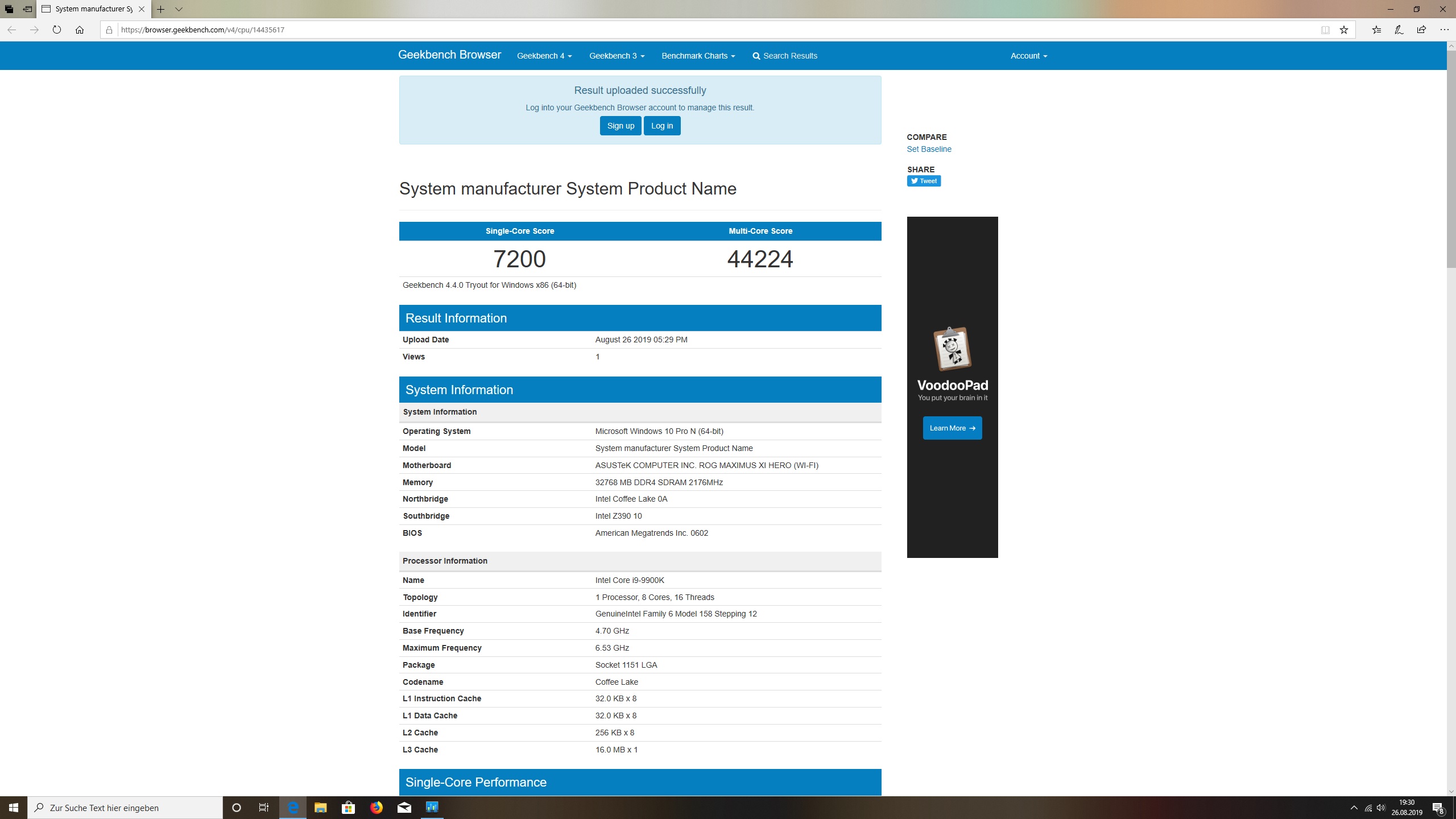

Wenn man überlegt ein 8Jahre alter 2600k auf 5Ghz mit RamOC hat bei Geekbench 4 ca. 5000 Punkte ohne 3500 rum, ein 9900k@Stock um die 6200.
Ich hab 7200, wenn man überlegt das wir bei 5Ghz feststecken seit Jahren, wie lange wird es dauern bis man das als Stock bekommt.
OC lohnt sich schon, Ingame CPU Leistung hab ich über 30% mehr als normal.
815440
Und bei AMD ist es nicht anders da hab ich bloß keine Werte und genau deswegen find ich das gut das mal brauchbare Tests gemacht wurden.
