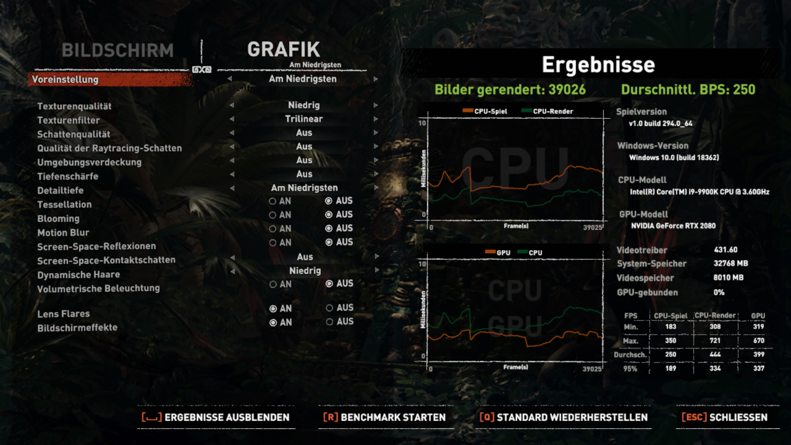

Aber hier mal Shadow of the TombRaider, mit neusten Windows Patch und auch Nvidia Treiber.
Ist mit ner 2080, man sieht ganz gut das ich nicht im GPU Limit liege, die 250FPS von CPU Spiel werden 1:1 umgesetzt.
Das ist mit 5,22/4,83/4x8gb 4350 CL17-19 in mit sehr guten Subs.
Vergleiche einfach mal wieviel du auf 3800CL14-15 mit nen 3900X auf 4,4Ghz schaffst.
814086
P.S. Eure Einstellungen 1280x720p am niedrigsten.

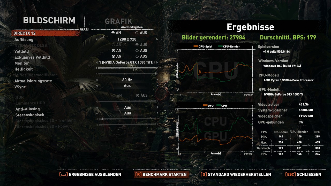

Hier mal ein älterer Screenshot von mir.
2. Bild mal mit den real Settings und nicht 720p low, wie man sieht ordentlich Luft nach oben vorhanden, die CPU reicht erstmal dicke.

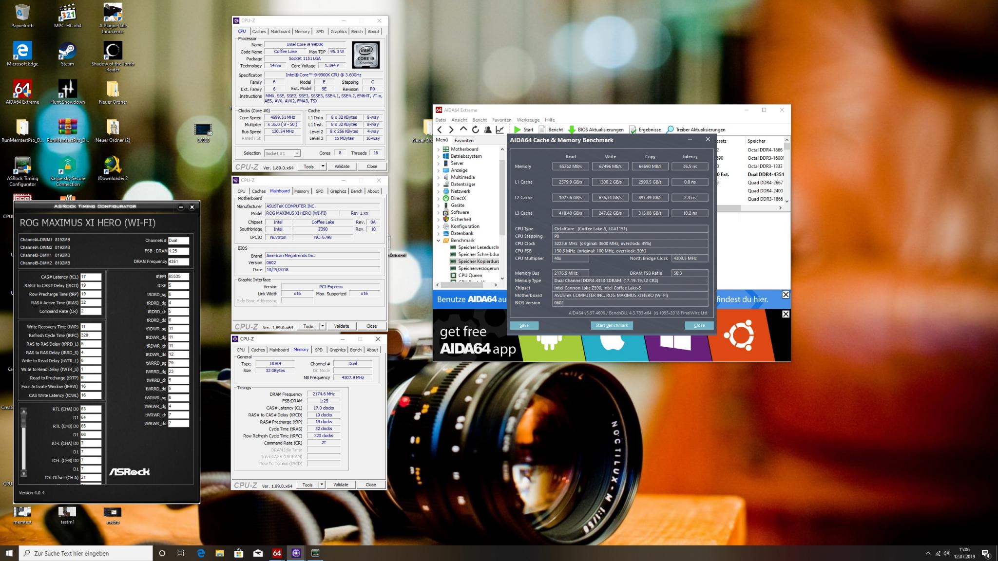

Da gebe ich dir völlig recht, aber nicht der Takt macht es aus sondern wirklich der IMC, aber da ist es auch so ne Sache wenn du richtig Pech hast läuft nur 4266-4400 bei schlechten IMC mit 2 Dimm.
Und mein 4Dimm Setting entspricht nen 4533 oder 4600 in wirklich straff mit 2Dimm so ca..
200Mhz sind nur 4% und die muss man auch erstmal 1:1 umsetzen, bei Intel ist es auch das gleiche wie bei AMD, RamOC vor Takt.
Hier mal mein AIDA, das erklärt die FPS.
814094
