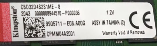

habe hier ein Minisforum EliteMini X400 mini PC mit Ryzen5 Pro 4650G - möchte den RAM um einen Riegel erweitern, verbaut ist ein RAM-Riegel: Kingston CBD32D4S2S1ME-8 (8GB) - für ein RAM-Riegel ist noch Platz. Welches RAM kann ich da noch einbauen? Leider habe ich so ein RAM-Riegel mit der gleichen Bezeichnung nirgendwo gefunden - und muss es dann auch 8 GB sein oder könnte ich 16GB zusätzlich einbauen (ohne Einbuße etc.)?

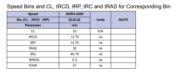

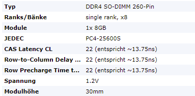

Also wenn das von @whats4 verlinkte PDF stimmt, ist der verbaute RAM Single Rank x16 (da steht zumindest 1Rx16 und nicht 1Rx8). Dann wäre doch dieser RAM der richtigerere oder?:
https://geizhals.de/kingston-valueram-so-dimm-8gb-kvr32s22s6-8-a2359773.html
Geizhalsvergleich der beiden Module.
Reaktionen: Ned Flanders

Ich weiß nicht, ob du den RAM mischen kannst. Also wenn du den bereits verbauten vorhandenen RAM behalten willst, dann sollte der Kingston Value RAM besser passen (sowohl dein verbauter RAM als auch der von mir verlinkte Kingston Value RAM, den du 2 Posts hier drüber mit dem HyperX vergleichst sind "Single Rank x 16"). Ich weiß nämlich nicht, ob man so einfach Single Rank x16 und Single Rank x8 mischen kann. Bei Servern ging teilweise ein mischen, teilweise nicht (je nach Server Hersteller). Im Zweifel wäre es dann vermutlich besser, wenn du 2 neue Riegel holst und den vorhandenen ausbaust und verkaufst, wie von whats4 einige Posts weiter oben vorgeschlagen.

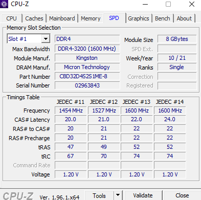

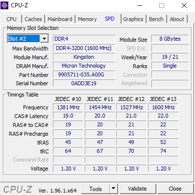

Die sind doch gleich, JEDEC #13 ist identisch. Teilenummer usw. unterscheiden sich halt, wie auch das Datum usw.
Zeig doch mal den Memory Reiter.
