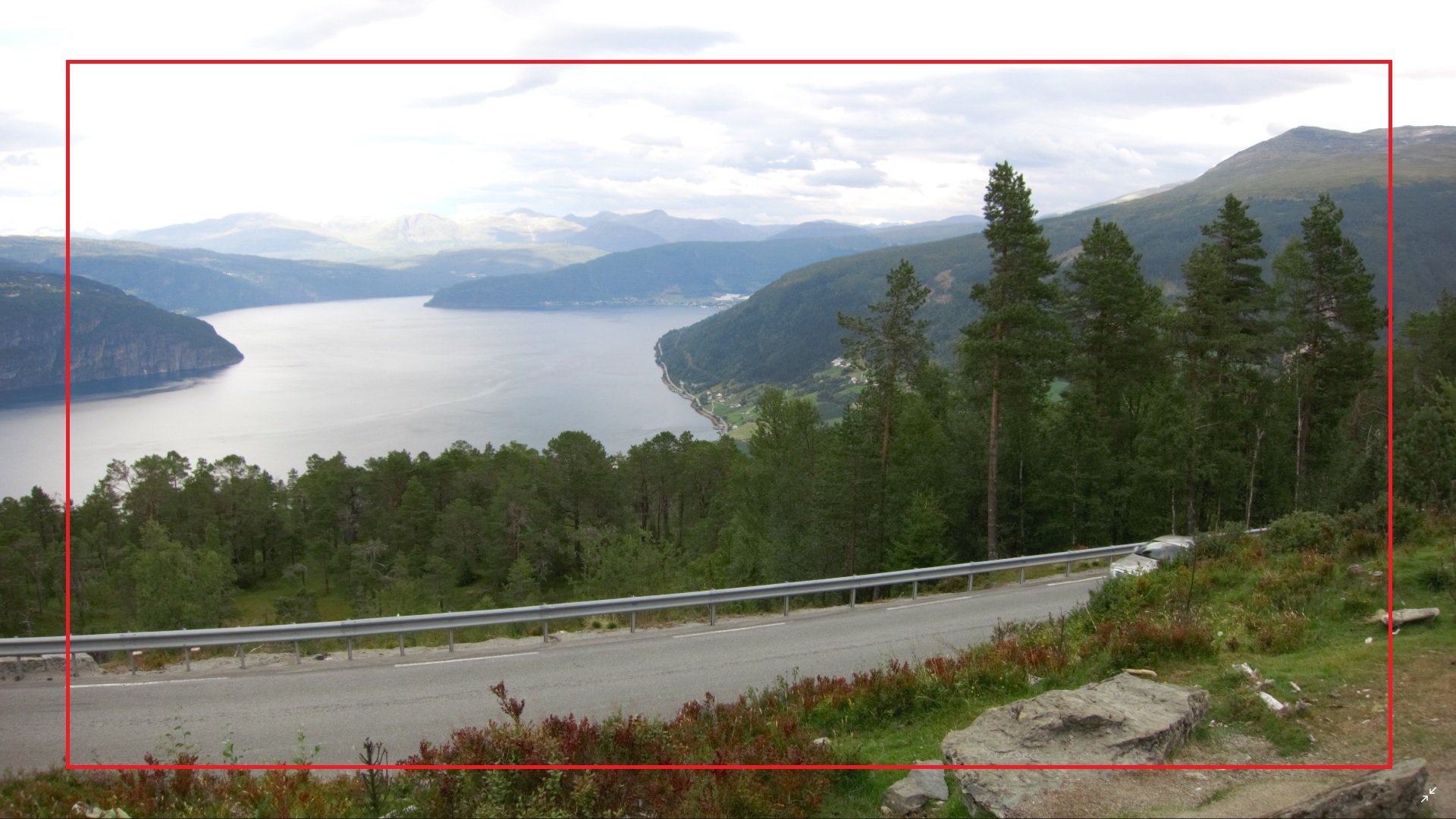

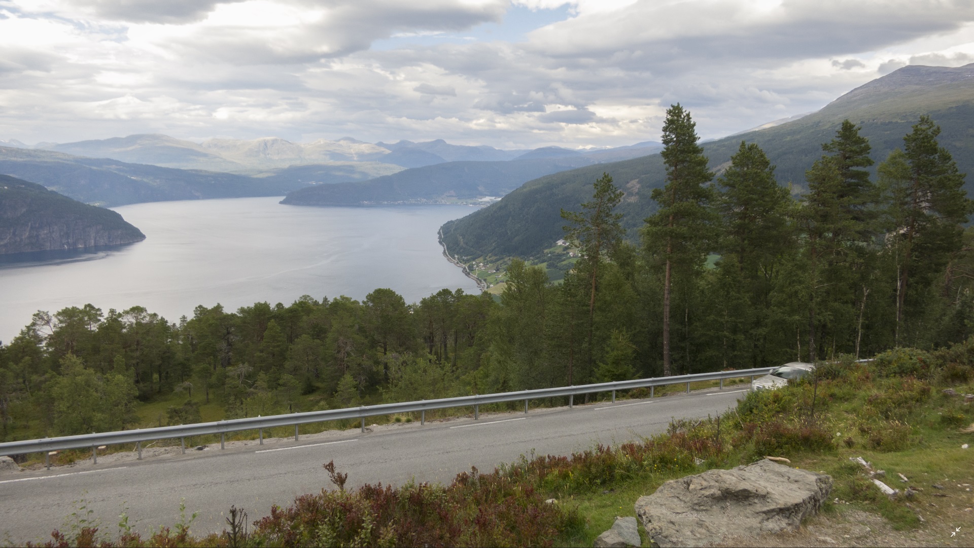

Hier mal ein Bild im direkten Vergleich:
RAW
TIFF
Schau nach ob nicht eine Objektivkorrektur aktiv ist. Unter Umständen kann diese aktiv sein, ohne das du sie vorher aktiviert hast. Das Problem, welches du beschriebst, entsteht wenn Verzeichnung (Tonne oder Kissen) korrigiert wird. Dabei gehen Ränder zwangsläufig verloren, weil man sonst keinen viereckigen Bildausschnitt haben würde.
Im zweiten Foto, welches du eingefügt hast, sieht man, dass eine Tonnenverzeichnung korrigiert wurde.

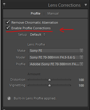

Kann man das integrierte Profil eventuell auch deaktivieren?
Wenn die Frage richtig verstanden habe: Auf Entwickeln und runter scrollen bis "Objektivkorrektur". Die Profilkorrektur kann man deaktivieren mit dem Häkchen oder besser den Regler für Verzeichnung ganz nach links schieben, weil sonst geht auch die Korrektur für Vignette verloren. Ich habe mal ein Screenshot gemacht:
Bei einigen RAW-Dateien ist das Profil integriert und die Korrektur lässt sich in Lightroom nicht verhindern. Da hilft es nur einen Konverter ohne Profilkorrekturen wie z. B. RAW Therapee zu verwenden.
