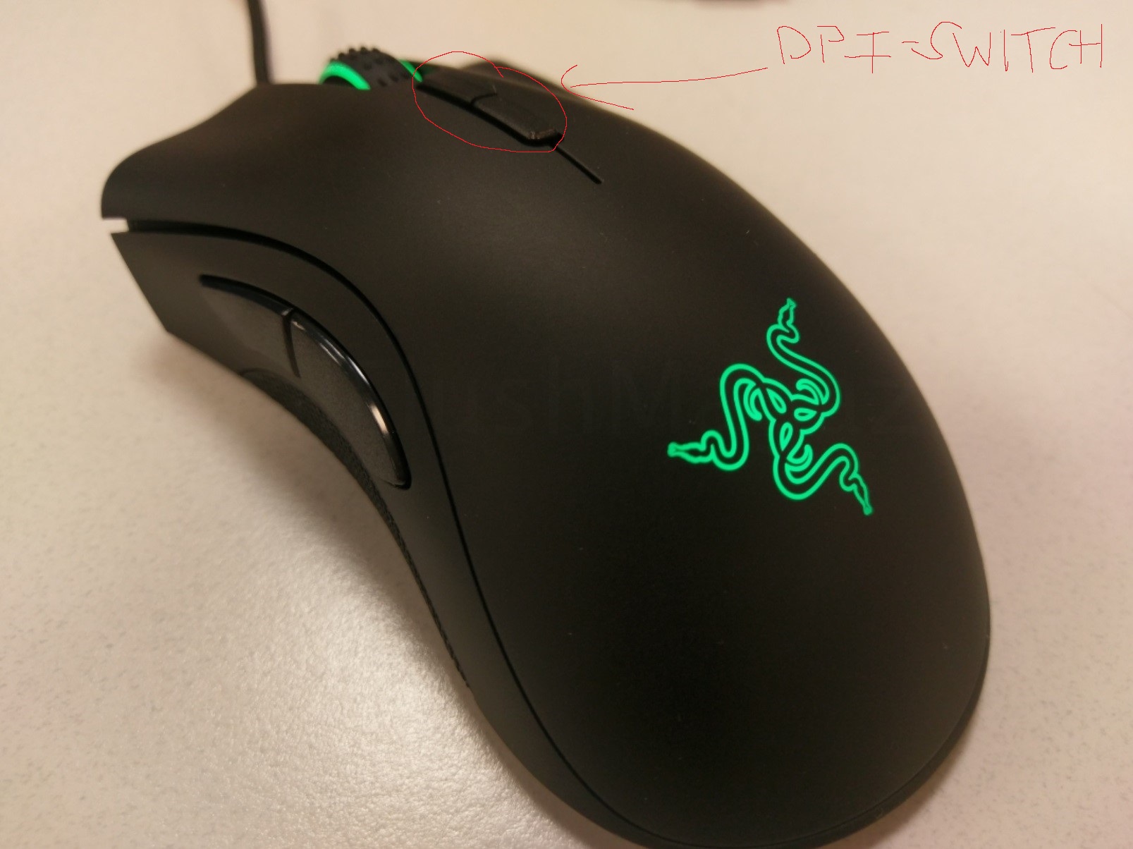

Die Elite hat doch einen DPI Switch. Dann stell die DPI eben runter in den Spielen.
Oben vor dem Mausrad sind zwei Taster. Der vordere erhöht die DPI der Maus, der hintere reduziert die DPI on the fly. Auf welchen Wert er die DPI ändert, kannst du in der Software von Razer einstellen.
Ah ich dachte du meinstest einen festen Switch, die beiden Tasten hab ich bereits umgebindet :S
E: Habs mir eben in Synapse noch mal angeguckt und einen ähnlichen Weg gefunden; "On-the-Fly Sensitivity" - durch drücken des Mausrads und scrolling die Empfindlichkeit ändern bis es langsam genug ist! Nur noch ein Problem dabei.... Es springt nur in 50er Schritten, soll heißen von 16000->15950 und so weiter, kann per Scrollen vll 400 DPI reduzieren, muss also viel Scrollen, jemand vielleicht eine Idee um die Zahl pro Scroll auf 100/200 zu erhöhen?
Thx, Mfg!
