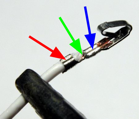

Muss man nicht mal gezwungenermaßen. Wenn man durchschnittlich geschickt ist und den Umgang mit dem Lötkolben beherrscht, kann man auch die vorhandenen Pins aus dem vorhandenen Stecker ziehen (vorher das Notieren der farblichen Reihenfolge der Adern nicht vergessen), die Pins an dieser Stelle aufbiegen, die Kupferlitze an dieser Stelle kappen, das Kabel so weit wie nötig kürzen und die Leitungen trennen und abisolieren, die Kupferlitzen hier drauf löten und diese Stelle (per Crimp- oder zur Not Spitzzange) um die "neue" Leitung biegen:
Zuletzt die Pins wieder in den Stecker schieben - und wenn sauber gearbeitet wurde, sieht man nicht einmal, was da gemacht wurde.
Auf diese Art habe ich schon zwei Logitech-Mäuse mit gebrochenem Kabel repariert. Ist mit Sicherheit nicht die einfachste Methode, aber auch nicht hoch kompliziert und zudem (sofern man einen halbwegs brauchbaren Elektroniklötkolben besitzt und ihn benutzen kann) mit Abstand die preiswerteste Lösung.
Der einzige Nachteil, den man allerdings mit ALLEN Kürzungs-Lösungen hat: besitzt die Maus ein Kabel mit fest geschweißter Zugentlastung und/oder fest geschweißtem Knickschutz, muss man nach dem Kürzen eine andere Lösung zur Zugentlastung finden und auf den Knickschutz verzichten.
