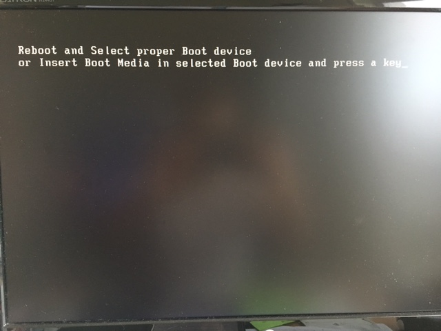

Das lief jetzt etwa ein halbes Jahr, bis der PC heute morgen nicht mehr bootete sondern die Meldung "reboot and select proper boot device or insert boot media in selected boot device and press a key" anzeigte.

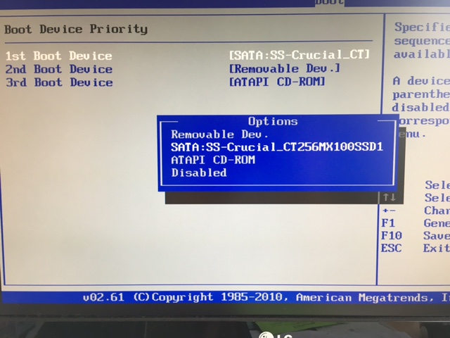

Im Bios habe ich die SSD als 1st Boot Device ausgewählt.
Was mich hier etwas wundert ist, dass man die ebenfalls verbaute HDD nicht auswählen kann.

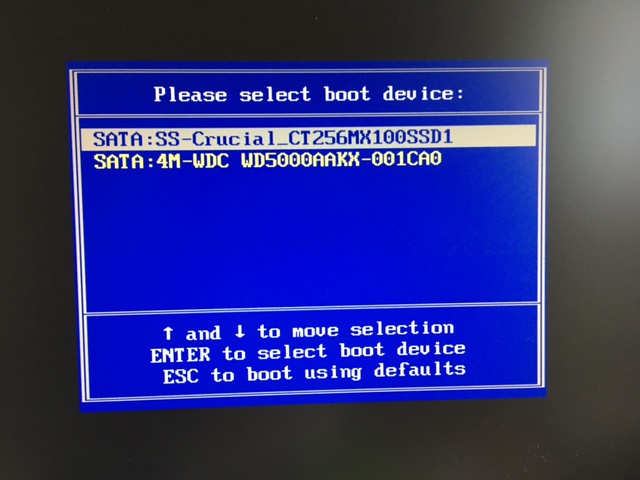

Naja, auf jeden Fall dachte ich mir, dass ich es eben doch mal mit der HDD probieren sollte...Neustart, F8 fürs Bootmenü und dann wurde die HDD auch angezeigt:

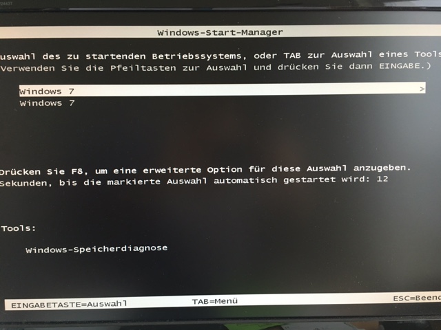

Wenn ich die HDD nun auswähle komme ich in den Windows-Start-Manager und sehe BEIDE Windows7 Installationen, also sowohl die auf der HDD, als auch die auf der SSD.
Starte ich jetzt die obere der beiden Systeme (liegt auf der SSD) so startet das Win von der SSD ohne Probleme.

Man muss erklären, wie das zustande kommt. Bei der Installation eines OS installierst du einmal die Daten (das eigentliche OS) und installierst "irgendwo" einen sogenannten Boot Loader. Dieser Boot Loader ist dafür zuständig das OS zu starten. Moderne OS kommen mit einem zusätzlichen/erweiterten Boot Manager, das ist das "Programm", was dich dazu auffordert, deine Windows Version zu wählen. Kann das BIOS kein Boot Loader finden, bekommst du die Meldung das du ein anderes bootbares Gerät wählen sollst/musst.
Offenbar ist dein Boot Loader auf der HDD. Meine erste Empfehlung ist folgendes: schließe die HDD an den ersten SATA Port an (SATA0) und konfiguriere die HDD als Startgerät. Hilft das nichts hat deine HDD womöglich Startprobleme (weswegen sie manchmal z.B. nicht im BIOS angezeigt wird; die HDD macht es nicht mehr lange), der Boot Loader befindet sich doch nicht auf der HDD oder es gibt noch sonstige Probleme. Das können wir dann in weiteren Schritten durchgehen.

Im übrigen wird im Bios bei der Auswahl der Bootreihenfolge immer nur das Device angezeigt, das an SATA1 steckt.

Im BIOS sollten bei 2nd Device u. 3rd Device aber auch noch weitere Auswahlmöglichkeiten vorhanden sein.
