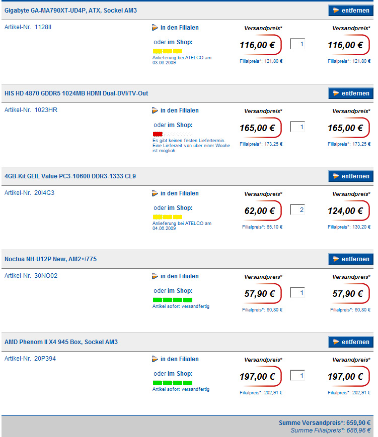

Hier die Komponenten die ich mir ausgesucht habe:
1. Eine GTX260-216 kostet gleich, ist im Schnitt etwas schneller, bietet Physx + CUDA und hat die besseren Treiber.
2. Kein onBoard Sound wird je eine Audigy 2 ZS übertreffen können!
3. Das NT wird definitiv nicht reichen! Nimm ein Enermax 82+ mit 425W oder ein Seasonic, Corsair HX oder Tagan.
Das Netzteil ist zu schwach für deine Komponenten. Den Zusammenbau kannst du selber machen, kannst nix falsch machen solange du dich an die Anleitungen hälst.
Wie wärst damit:
- AMD Phenom X4 940 BE - 161,31€
- Scythe Mugen 2 - 32,90€
- GigaByte GA-MA790X-UD4P - 95,86€
- 4096MB KIT PC1066 OCZ Gold Edition XTC CL5-6-6-18 - 47,52€
- HD4870 PowerColor PCS 1024MB - 145,29 €
- be quiet! 500W Straight Power E6 80+ - 70,92€
macht zusammen: 553,80€ bei vv-computer.de wenn du über Geizhalz.at reingehst.
@Jakes
Erst informieren, dann Überheblichkeit wallten lassen. Es kommt auf die Qualität des Netzteils an und auf die Leistung auf den einzelnen Schienen. LC-Power ist Schrott. Wir versuchen lediglich dir zu helfen. 480 Watt als Einzelwert sagt rein gar nichts aus. Ein Auto mit 3 Tonnen Gewicht ist mit 300 PS auch nicht so schnell wie eines mit 300PS und 1000Kg.
Ich bin nicht überheblich, ich habe nur nicht soviel Ahnung bei Netzteilen. Die 425W hätten ja auch ein Tippfehler sein können...:rolleyes:
Welches Board würdest Du empfehlen? Das vor mir ausgesuchte Gigabyte ist ja nur für ATI Karten.
Strike09 schrieb:
warum keinen 955? Kostet nicht arg viel mehr und hat einen freien Multiplikator-->besser zum OC
Ich habe nicht vor zu übertakten.
Das ist ja auch ok, aber spar dir die ":rolleyes:". Zumal ich es dir jetzt erklärt habe.
Netzteil und Mainboard sind mit die wichtigsten Teile für einen stabilen Betrieb.
wenn man am netzteil spart ,spart man am falschen ende.
billignetzteile haben meist keine schutzmechanismen ,
bei spannungsspitzen ist die ganze hardware gefährdet .
es gibt kein board nur für ati oder nur fü nvidia, es gibt welche die cf bzw unterstützen oder auch nicht, abr ne einzelne lauft fast immer, nim bei der graka doch ne hd4890, und beim nt nimm nem enermax 425w
bzgl. netzteil einer meiner pcs (e2140@3,2ghz, 88gt+85gt) wird von nem 350w enermax befeuert,
das 500w(noname)was ich vorher drinne hatte, hast nicht geschaft und ist immer wegen überhitzung ausgegangen
ein board wo nur ATI karten druff passen?! seit wann gibs das denn?! :freak:
Bei einer Grafikkarte ist es völlig egal, das Mainboard unterstützt nur ATi Crossfire, aber eine Karte geht immer auf jedem Board, egal ob ATI oder Nvidia.
Das ist mir neu, wusste ich nicht. Mein jetziges Asus-Board kann SLI und da dachte ich bisher dass ich nur Nvidia Karten verwenden könnte... :)
KingPiranhas schrieb:
Wie wärst damit:
Der Phenom X4 940 BE ist eine AM2+ CPU, der 945 eine AM3. Wie groß ist der Leistungsunterschied der beiden CPUs? Die haben ja beide 3 GHz.
Und würde der AM2+ auf das AM3 Mainboard von Gigabyte passen?
Der OCZ Speicher ist DDR2 und das Gigabyte scheint DDR3 zu benötigen.
So steht es jedenfalls im Handbuch:
Installing a Memory
Before installing a memory module , make sure to turn off the computer and unplug
the power cord from the power outlet to prevent damage to the memory module.
DDR3 and DDR2 DIMMs are not compatible to each other or DDR DIMMs. Be sure to
install DDR3 DIMMs on this motherboard.
also ich würde ein Motherboard mit der AMD 790X NOrthbridge nur dann kaufen, wenn geplant ist zwei ATI-Grafikkarten im Crossfire Modus zu betreiben. Die Motherboards mit der AMD 790X Northbridge verfügen nämlich über 2 PCIe x16 2.0 Steckplätze und unterstützen somit 1x PCIe x16 2.0 oder 2x PCIe x8 2.0 (Crossfire).
Da du jedoch eine nVidia Grafikkarte verwenden möchtest, kannst du jedoch Crossfire nicht verwenden. Ausserdem ist ein Netzteil mit 425 bzw. 480 Watt zu schwach für zwei Grafikkarten von der Größe einer Radeon HD 4850/4870/4890.
Ich würde dir deshalb zu einem Motherboard mit der AMD 770 Northbridge raten. Diese Motherboards unterstützen nur 1x PCIe x16 2.0 und sind bereits für 60-70 Euro zu haben.
Zudem rate ich zum Sockel AM3 mit PC3-1333 DDR3 Ram mit 9-9-9-24er Timings bei 1.5 Volt.
Als Alternative zu einem Phenom II X4 945 wären auch der Phenom II X4 955 BE, Phenom II X3 720 BE oder Phenom II X2 550 BE eine Überlegung wert. Alle drei CPUs eignen sich meiner Meinung nach entweder aus Gründen der Performance und/oder Preis und/oder Leistungsaufnahme besser zum Spielen.
Wenn man auf seinen Urlaubsfotos mit Photoshop eine Auto-Tonwertkorrektur durchführt oder rote Augen entfernen möchte, benötigt man wohl keinen Quad Core Prozessor.
Gruß
Tikonteroga
