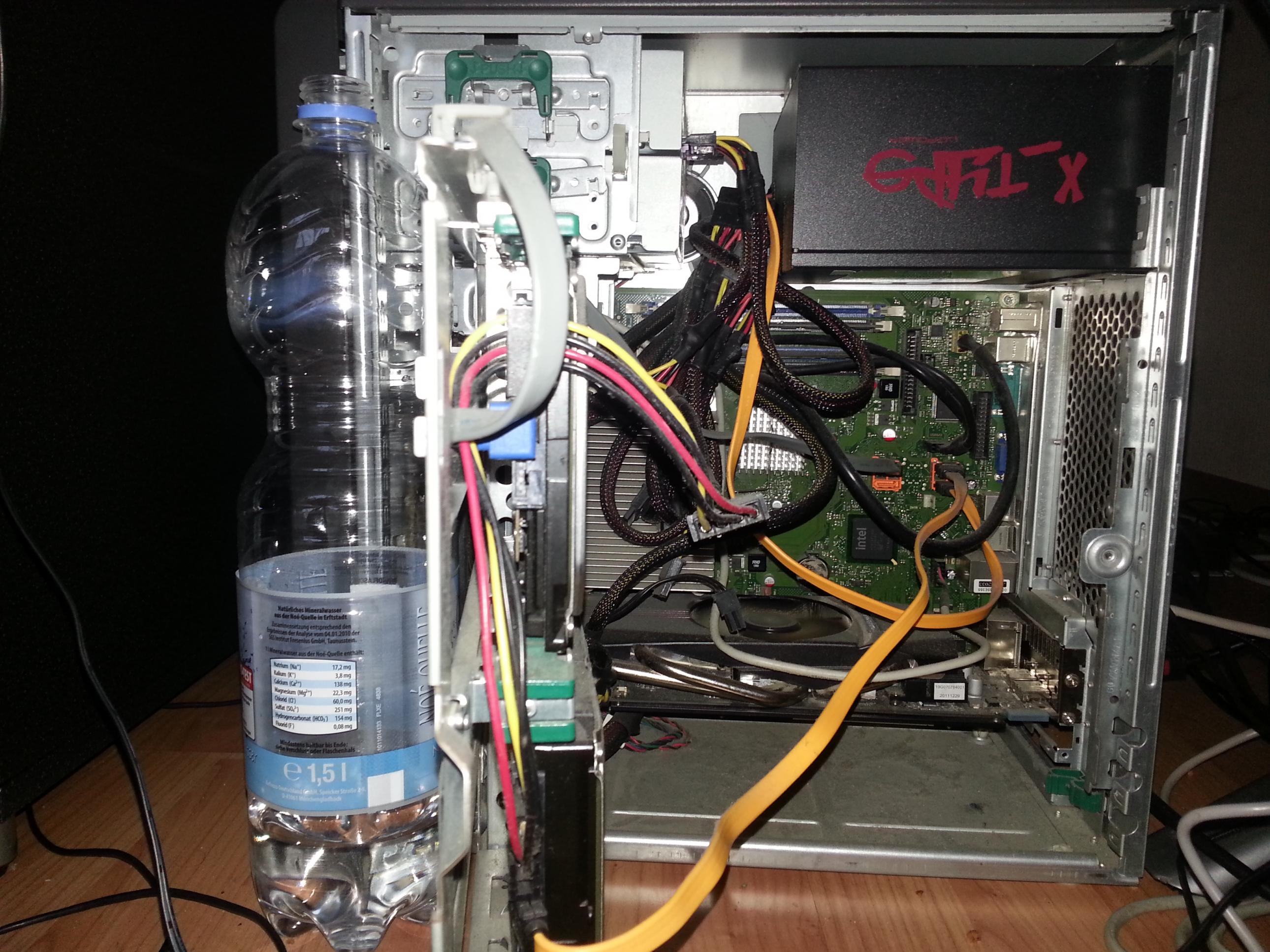

Mach mal das Seitenteil auf wenn der PC aus ist und mach ein Foto, lade es hier hoch dann kann ich dir sagen was du brauchst

Ich lade gleich ein Foto vom Seitenteil hoch (Die Grafikkarte nimmt sehr viel Platz, wurde reingestopft :D)

Hmm, der ganze PC ist dem Gehäuse angepaßt, das Mainboard ist sozusagen seitenverkehrt aufgebaut, die Kühlung ist speziell angepßt...
Soll mich jemand korrigieren, wenn ich falsch liege, aber mit dem Gehäuse wirst Du nix aufrüsten können.
Falls es dieses Board ist:
http://www.evercase.co.uk/PDFFilesandForms/D2812-A.pdf
kannst Du also höchstens einen beliebigen Core 2 Quad Prozessor mit maximal 95 Watt einsetzten.
Alles andere, also z.B. ein Core ix oder AMD FX, braucht ein neues Mainboard. Das wird nicht in Dein Gehäuse passen, also wird zusätzlich ein neues Gehäuse benötigt.
EDIT: Was am Ende eigentlich bedeutet: Kompletter Neukauf, alles andere ist unsinnig.
Und bei einem Neukauf würde ich mir was vernünftiges zusammenstellen bzw. zusammenstellen lassen. Fertig PCs "von der Stange" haben häufig das Problem, dass bezüglich Gehäuse, Netzteil und Mainboard keine standardkonformen Teile verbaut werden, was den Austausch von Teilen, sei es als Upgrade oder Reparatur, nur schwer möglich macht.

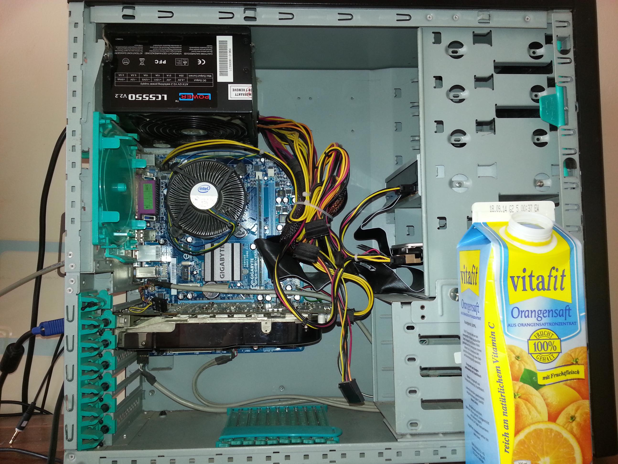

Ich habe noch ein 2. System mit einem größeren Gehäuse:
Gigabyte G41MT-ES2L / PCI-E x16
Intel Core 2 Duo E6750 @ 2,66 GHz
1x Nanya 2GB DDR3 PC3-10700 (667 MHz)
Nvidia GeForce 8800 GTS 640MB
LCPower LC550 V2.2
Ist das Motherboard noch Zeitgemäß oder muss es unbedingt ausgetauscht werden (welches wäre das beste im P/L)?
Macht es Sinn eine SSD-Festplatte zu kaufen und ist die mit meinem Motherboard überhaupt kompatibel?
Wenn möglich würde ich erstmal nur ein Prozessor und RAM Speicher kaufen. Meine alte Grafikkarte (HD 6870) möchte ich erstmal behalten.
Edit: Welche Prozessoren / RAM Speicher sind momentan die besten in der P/L ?
Stromverbrauch und Lautstärke spielen keine Rolle.
Wenn eine neue CPU gewünscht ist, brauchst Du automatisch ein neues Board - in Deine beiden PCs passen nur CPUs für Sockel LGA 775, also Core 2 Duo / Quad.
Kommt jetzt drauf an, welche Spiele gespielt werden. Core 2 Quads würde ich im Moment als unterste Grenze für Gaming-PCs ansehen, für die meisten Titel reichen die noch. Die günstigste Variante wäre also z.B. ein gebrauchter Q8300/Q9300 oder höher, ca. 40 Euro bei Ebay. (+besserer Kühler bei System 2)
Bei Neukauf hier reinschauen:
https://www.computerbase.de/forum/t...g-pc-spiele-pc-selbst-zusammenstellen.215394/
der 650€ PC als Anhaltspunkt: i5 + Board + 8GB RAM = ~ 270€
Alternativ: FX 6300 + Board + 8GB RAM = in Spielen meist etwas langsamer, rund 50 € günstiger
die Teile kannst Du in Deinen 2. PC einsetzen.
