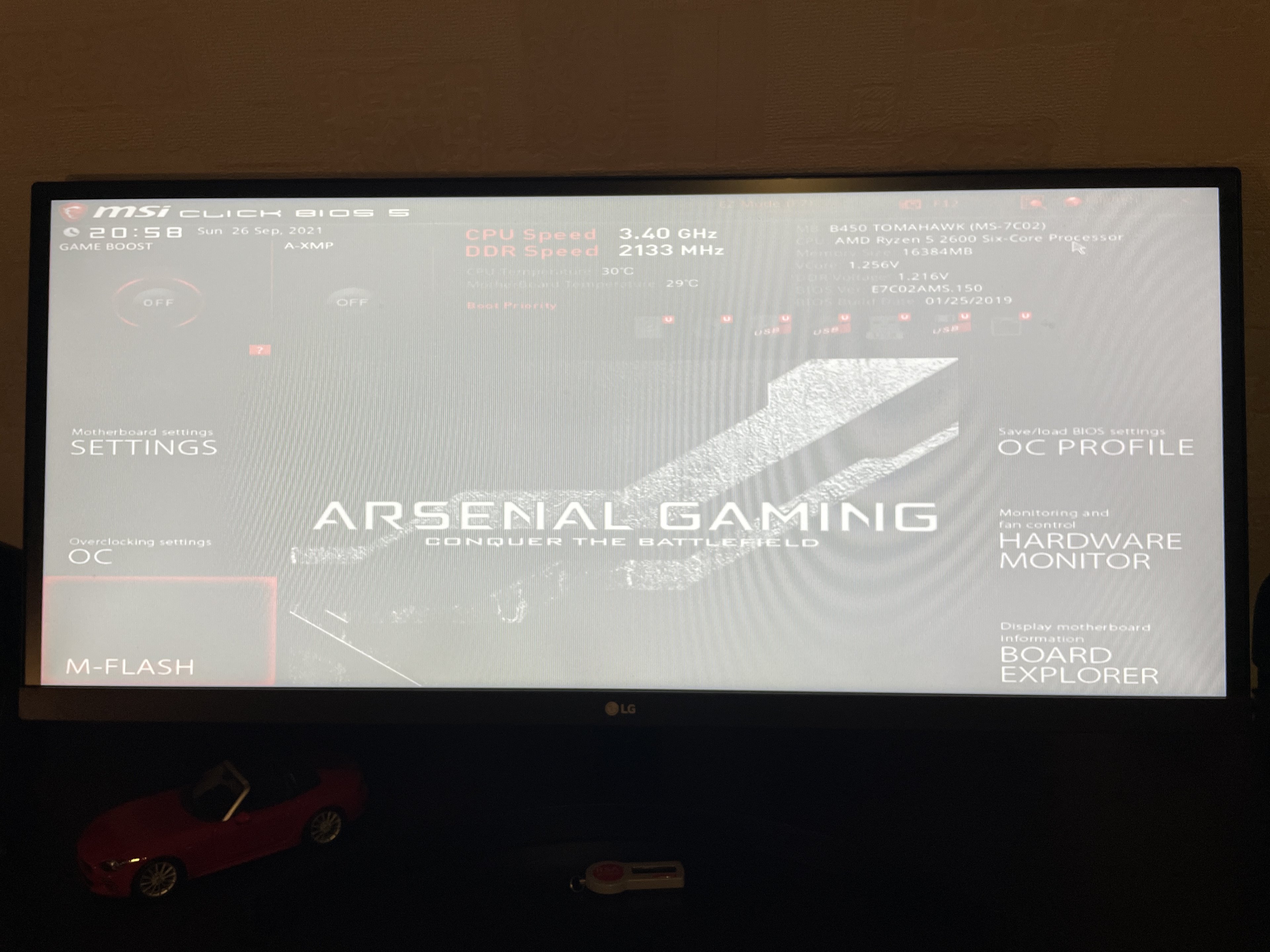

Moin zusammen!
Mein Rechner (2019 zusammen gestellt: Ryzen CPU, MSI Tomahawk Board, 16GB RAM, Windows 10) bootet seit heute plötzlich nicht mehr durch - stattdessen komme ich nur ins BIOS-Menü.
Beendet ich das, macht der Rechner einen Neustart, kommt aber wieder nur ins BIOS. Seltsamweise ist auch die Darstellung irgendwie "zerstört". Das war aber schon immer, auch beim kurzen BIOS-Check vor dem normalen Booten. Ich kann alles lesen und bedienen, aber helle Querstriche machen das ganze schlecht lesbar (s. Anhang).
Ich stehe vor einem Rätsel - was kann ich noch versuchen? Ich bin Homeoffice-Nutzer und auf meinen dicken Rechner angewiesen. Diesen Text hier schreibe ich auf meinem MacBook ;-)
Vesten Dank im Voraus!

Hattest du ein Bios reset durchgeführt?
Wenn man im BIOS schon Steifen usw. sieht, ist ja wohl die Grafik kaputt. Egal wo die nun sitzt bei deinem PC.

Kam mir auch immer komisch vor, aber das war von Anfang an. Nach Booten war immer alles völlig in Ordnung.

Das BIOS ist laut Bild von 2019. Da würde ich auch mal etwas Aktuelles aufspielen.
Nach dem Booten greift ja auch der Grafikkarten Treiber und bügelt die Fehler aus.
Deswegen hat man doch im Bios trotzdem keine Streifen zu sehen.

So, Update von meiner Seite - ich habe das BIOS geflashed und nun sehe auch wieder alles normal ;-) Defekte Graka kann man damit schon ausschließen, sehr gut.
Die Meldung jetzt ist recht eindeutig - der Rechner behauptet jetzt, er hätte kein Betriebssystem gefunden - also Fehler der SSD.
Im BIOS steht die SDD unter SATA1 als "Sandisk Milpit (0.0GB)"
Also erkannt, aber mit 0GB. Was wäre der nächste Schritt? Windows-Boot-USB-Stick basteln und hoffen, dass man damit das OS wieder raufbekommt?
