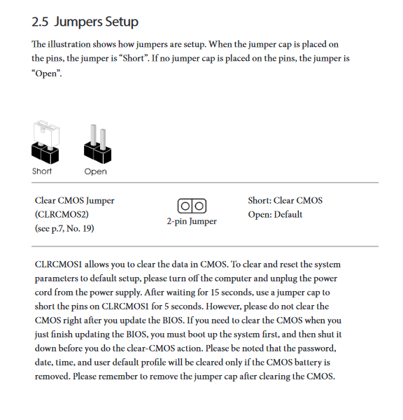

Also meine Handbücher zum Mainboard waren der Software Setup Guide und Quick Installation Guide. In welchem wird das beschrieben?

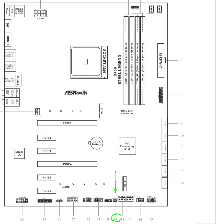

Handbuch Seite 27.
Bild 1 ist die Position des Jumper (PINs) auf dem Mainboard.
Bild 2 "Anleitung"
