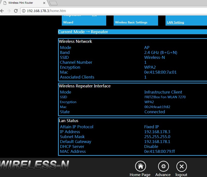

Den Wireless-N Mini habe ich als Repeater konfiguriert,
-> Repeater Wizard -> Fritzbox ausgewählt ->Schlüssel eingetrage -> fertig
Beim Wireless-N Mini habe ich DHCP Server ausgestellt eine feste IP 192.168.178.3 zugeteilt, die Fritzbox hat die IP 192.168.178.3.
Bild: config1.jpg
Jetzt gibt es mehrere Probleme.
Der Wireless-N benutzt scheinbar sein eigenes WLan Netz, denn die Fritzbox hat die SSID "FritzBox Fon WLAN 7270" und der Wireless-N hat die SSID "Wireless-N". Ich dachte, ein Repeater verstärkt einfach nur das vorhande Wlan, oder ist die Annahme von mir falsch?
Jedenfalls wenn ich mich per Wlan mit "Wireless-N" verbinde, klappt vieles, ich bekomme eine IP zugewiesen (z.B. 192.168.178.56) ich komme ins Internet und kann mit auf Computer/Geräte verbinden, die an der Fritzbox angeschlosen bin. ABER: Umgekehrt klappt es nicht! Ich kann nicht von einem Rechner der an die Fritzbox anschlossen ist, auf ein Computer/Geräte zugreifen (ein ping geht auch nicht), welches über den Wireless-N angeschlossen ist (egal ob Wlan oder Lan).
Wenn ich einen PC an den Lan Port des Wireless-N dranhänge, bekommt es keine IP über DHCP. Wenn ich manuell eine IP zuweise, funktioniert es (Internetzugriff, Pings, Zugriff auf Fritzbox), allerdings mit dem gleichen Problem, dass nichts was mit der Fritzbox verbunden ist auf den PC zugreifen kann.

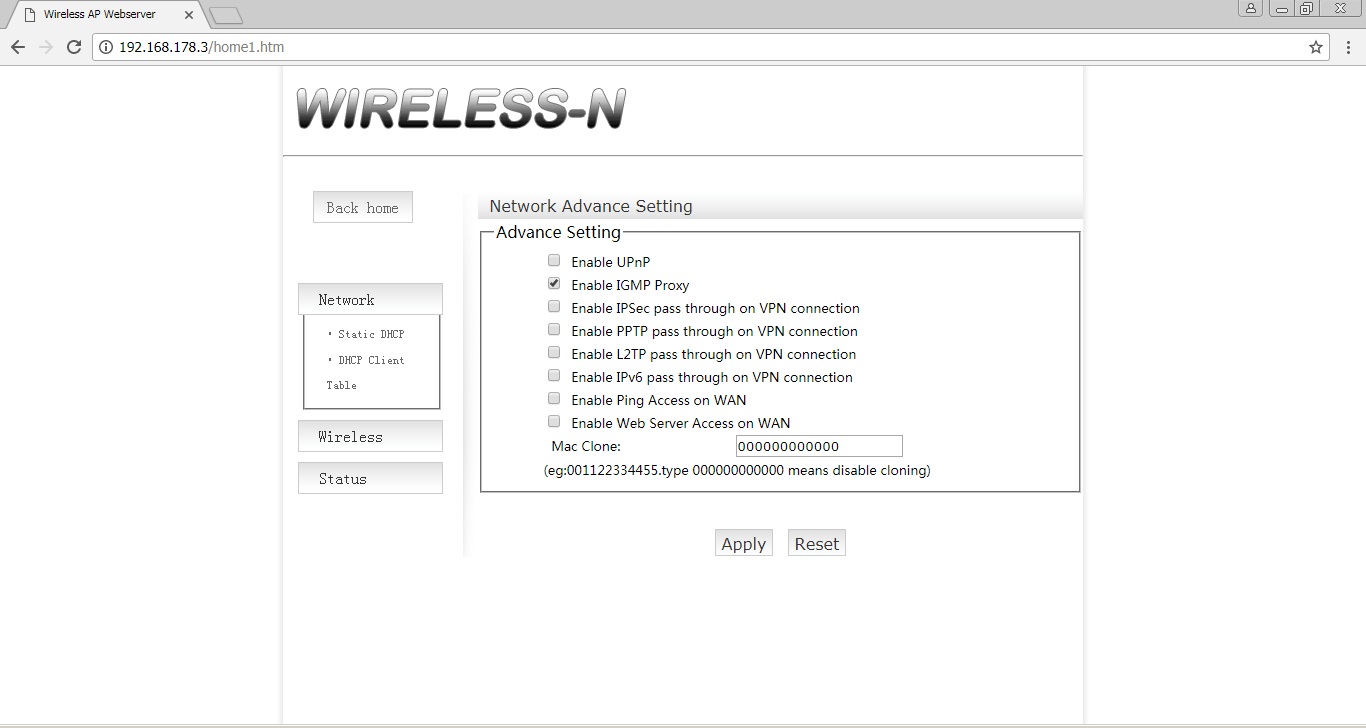

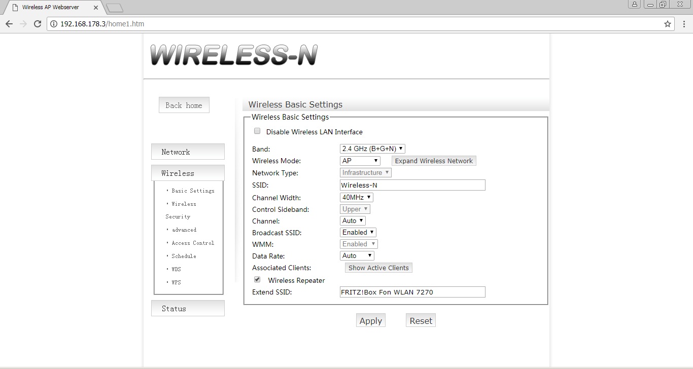

Hier noch weitere Einstellungen des Wireless-N:
Wäre super, wenn mir jemand helfen könnte.

zweitens: im Repeater trägst Du die gleiche SSID und den gleichen WPA2 Schlüssel ein, wie auf der Fritzbox
Danke, hab ich geändert.
