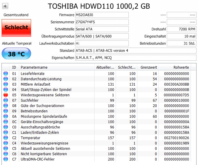

Ich habe, da ich an dieses Progamm durch einen Freund relativ einfach rankomme, versucht mit Acronis TrueImage versucht ein Backup zu machen und war so naiv das Backup dann auf eine Single HDD zu spielen. Das Problem das Backup war immens größer als die zu sichernden Daten. Logisch er macht ein Sektor für Sektor Backup. Dann habe ich das 900GB Monster versucht zurückzuspielen, das war dann natürlich ein Fehler. Der Recover Vorgang der in etwas 17 Stunden dauerte hat mir dann eine flammneue HDD zerschossen. Was heisst zerschossen jene hat jetzt einen SMART Fehler bzw. den Status BAD.

aso - deine Neue Platte wird nicht zerschossen sein - du hast wahrscheinlich einfach nur käse auf den Sektoren / korruptes FS. Formatier die mal neu und lass mal n HDD prüfer drüberlaufen - sollte i.O. sein

Der SMART Status "Bad" deutet auf einen defekt der Festplatte hin. Ich würde diese mal mit dem beim Hersteller Downloadbaren Testprogramm prüfen. Wird aber mit großer Wahrscheinlichkeit ein Garantiefall sein.
Ein schiefgelaufener Klonvorgang kann die Festplatte nicht beschädigen. Sorgt höchstens für Datenmurks auf der Platte aber einen Fehlerstatus löst das nicht aus.
Naja das wäre ja gut wenn ich damit zum Hersteller Händler gehen kann, die wäre bestenfalls 3 Tage alt und ist mir nicht runtergefallen oder ähnliches.
Die kannst Du wieder zurück schicken. Wie war die verpackt? Leider sind viele Händler nicht in der Lage, HDDs sachgemäß zu verpacken.
laut bild tippe ich auf fehler durch acronis sektor restore hin... lies nochmal meinen beitrag @Nightmare25
