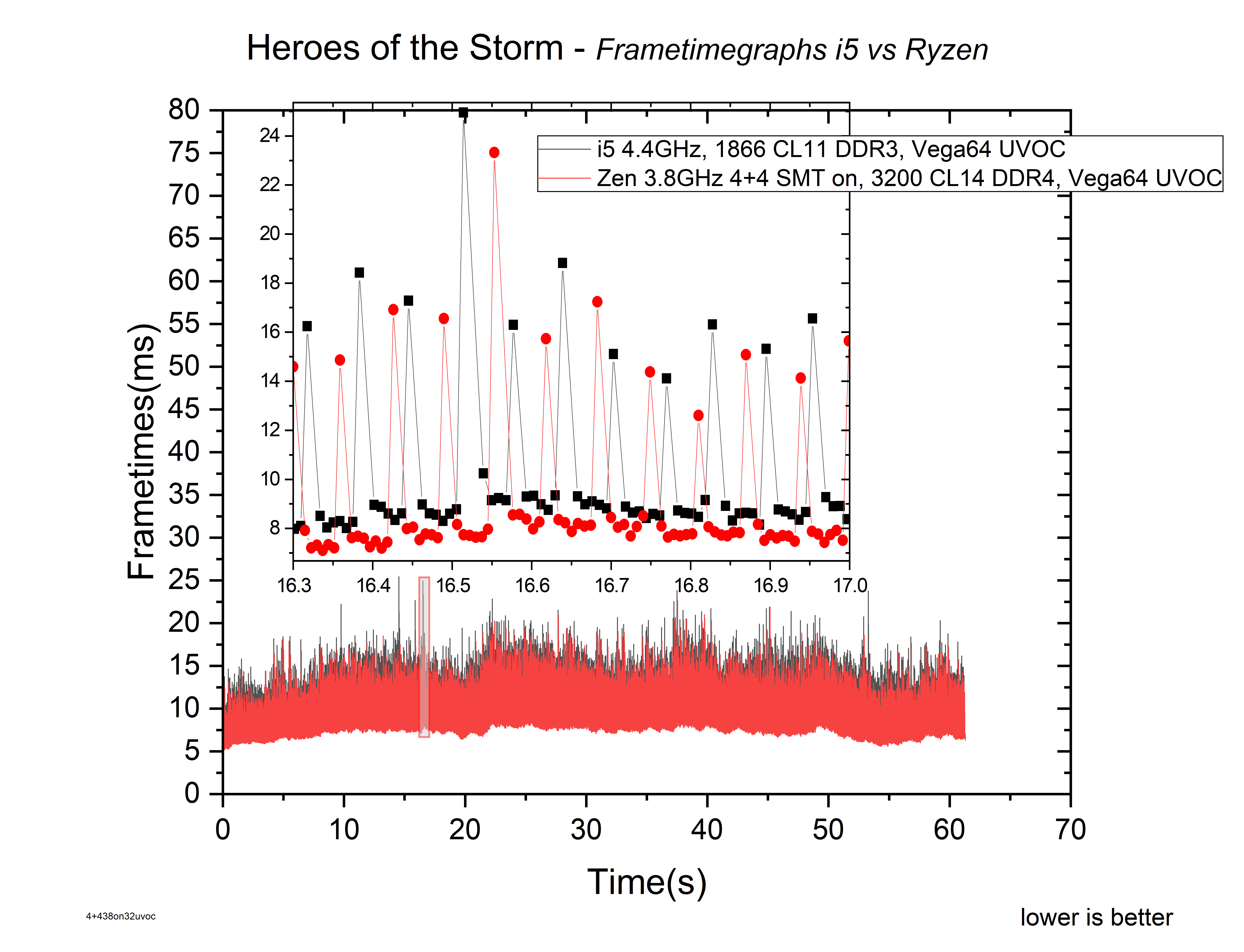

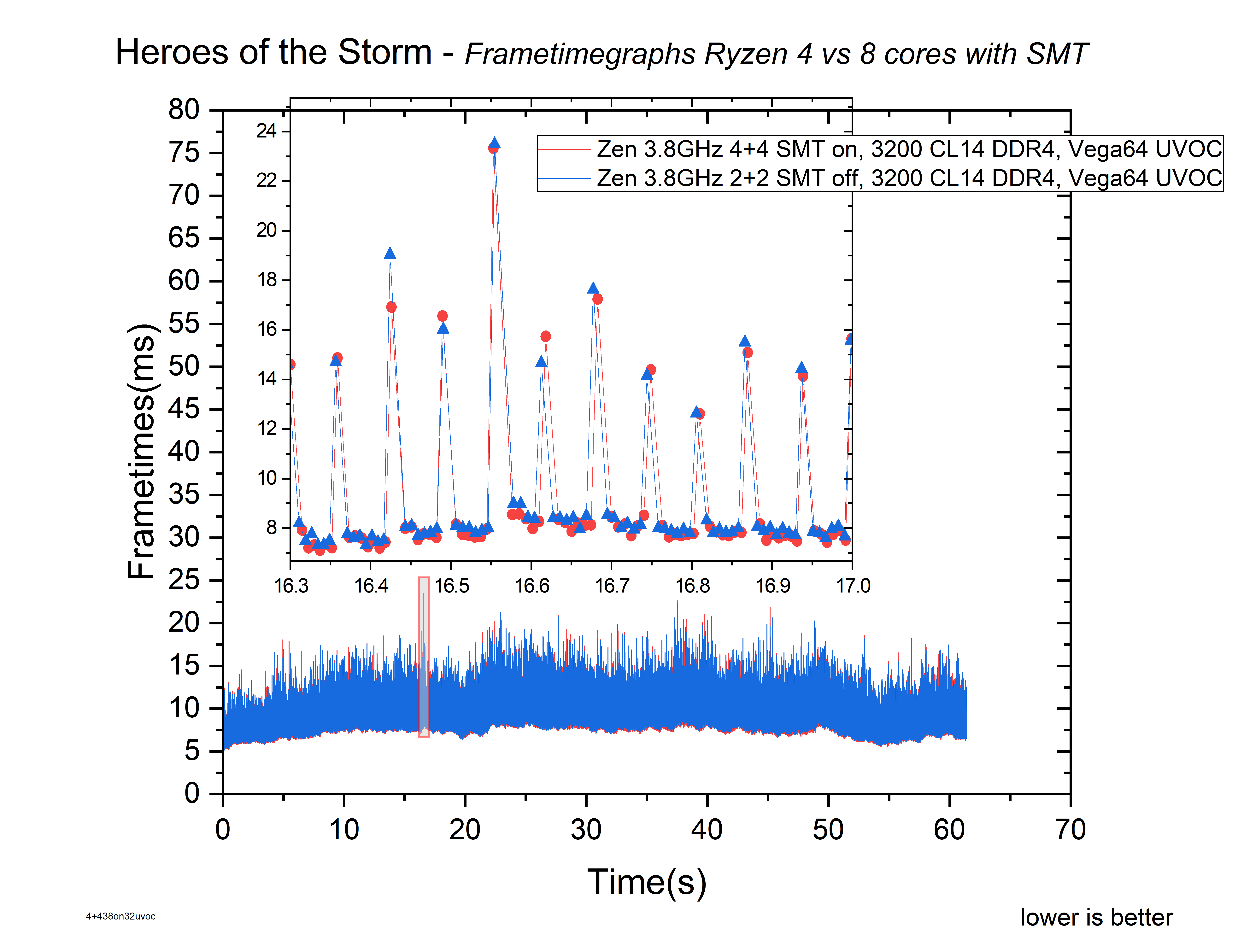

Frametimegraphen:
Zuerst der Vergleich meines Ryzen 7@3,8GHz und des Ivy Bridge i5 mit 4,4GHz
Wie man sieht, hat das Spiel mit großen Frametime Schwankungen zu kämpfen.
Der i5 liefert praktisch den gleichen Frametimeverlauf jedoch ein paar Frames nach links verschoben und etwas schlechter(höhere Frametimes).
Wie man sieht sind die meisten Frametimes sogar sehr gut, werden jedoch bei jedem 6-8. Frametime von einer großen Peak unterbrochen.
Dies führt zu einem massiven Unterschied zwischen den avg FPS und der gefühlten Performance des Spiels.

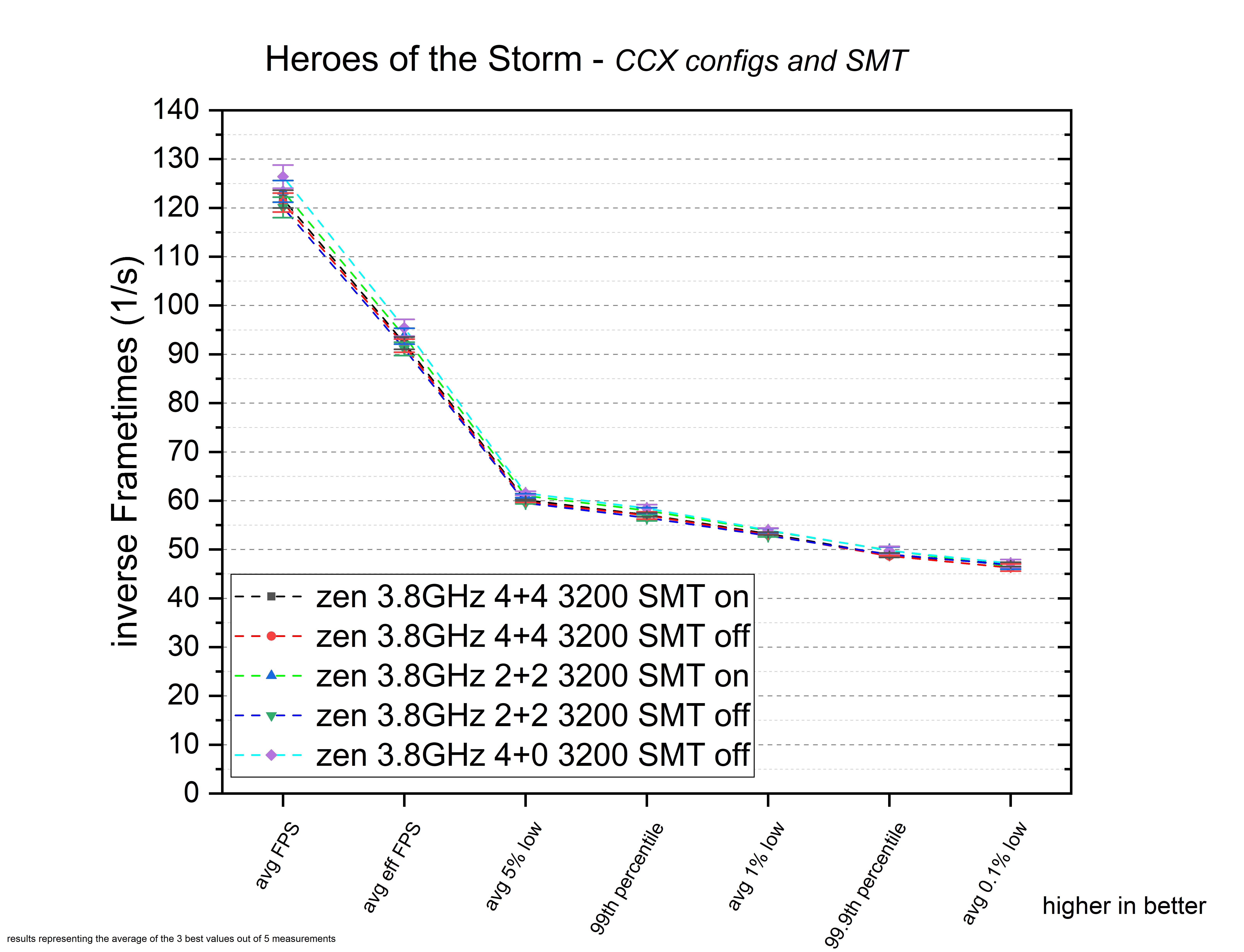

Ryzen CCX Konfiguration und SMT
Alle Konfigurationen liefern im Grunde die gleiche Leistung, nur 4+0 kann sich minimal absetzen.
Das sieht man auch wenn man die Frametimes genauer anguckt:
Mal ist der eine Peak höher und mal der andere....faszinierenderweise scheinen die beiden Messungen perfekt aufeinander zu passen obwohl ich mich an meine Regel gehalten habe und einfach für beide Konfigurationen die Messung mit den zweitbesten 0.1% low Werten geplottet habe.....ich hätte selbst nicht gedacht, dass es so reproduzierbar ist.

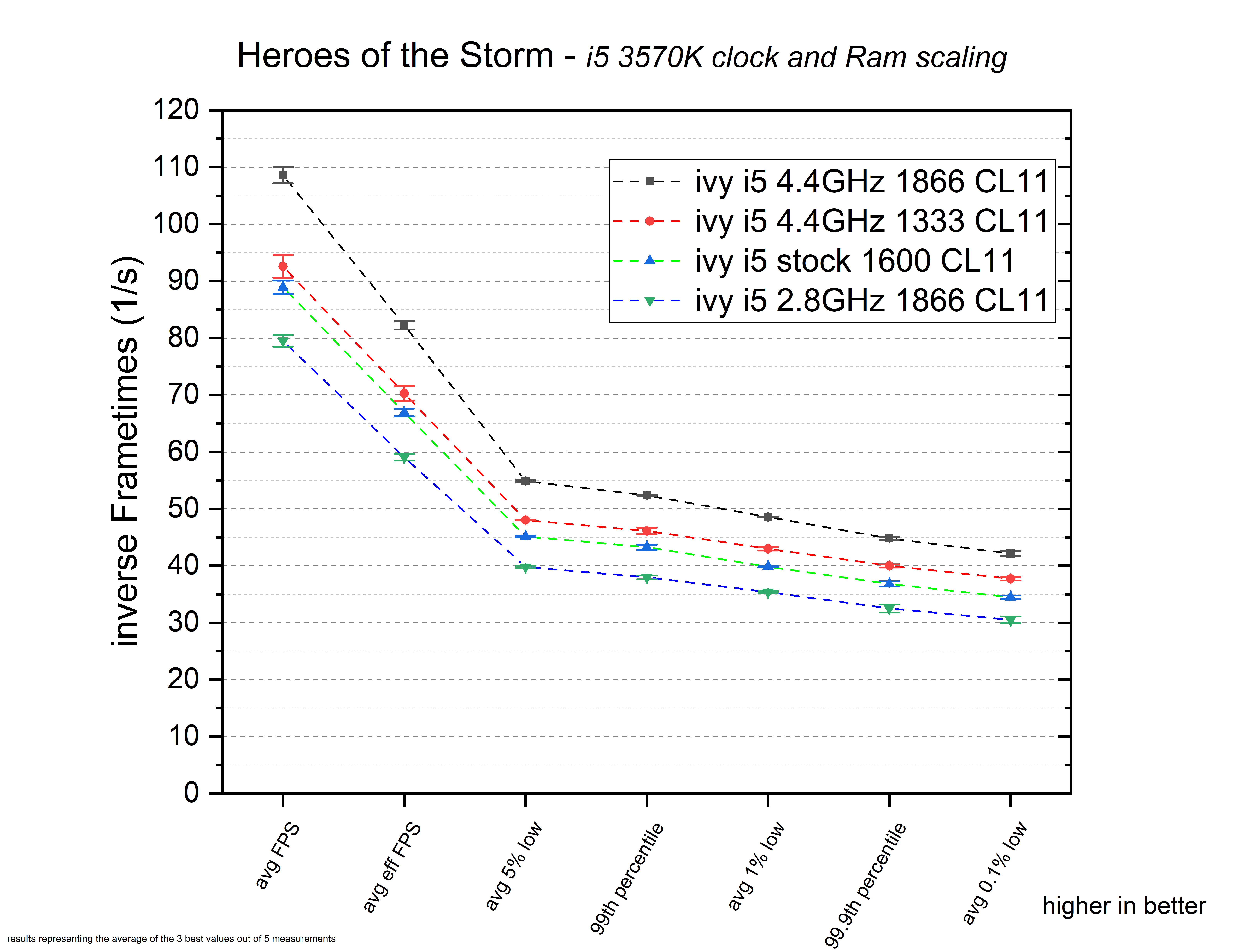

Wenn wir uns den i5 3570K angucken sehen wir deutliche Verluste durch weniger CPU und Ram Takt.

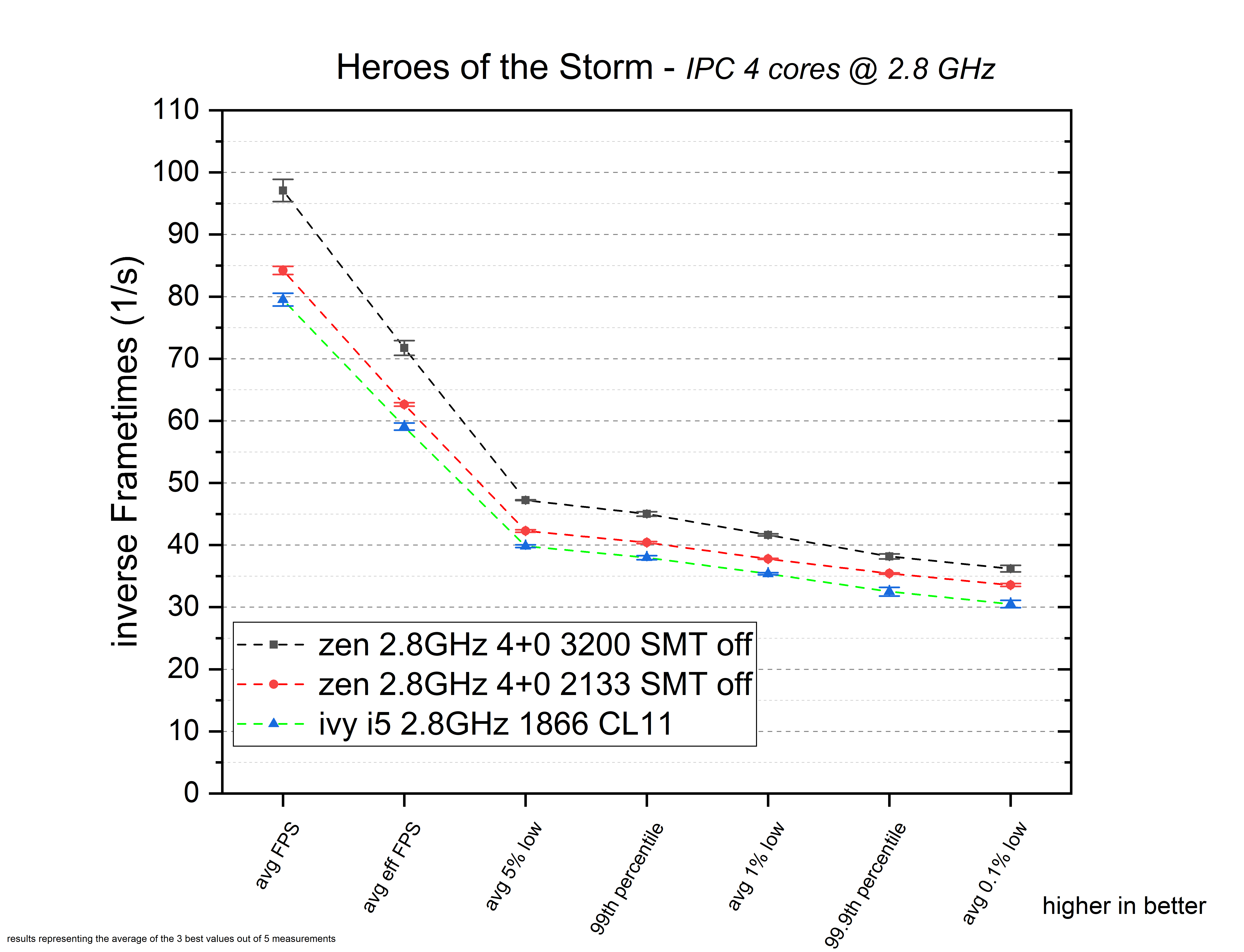

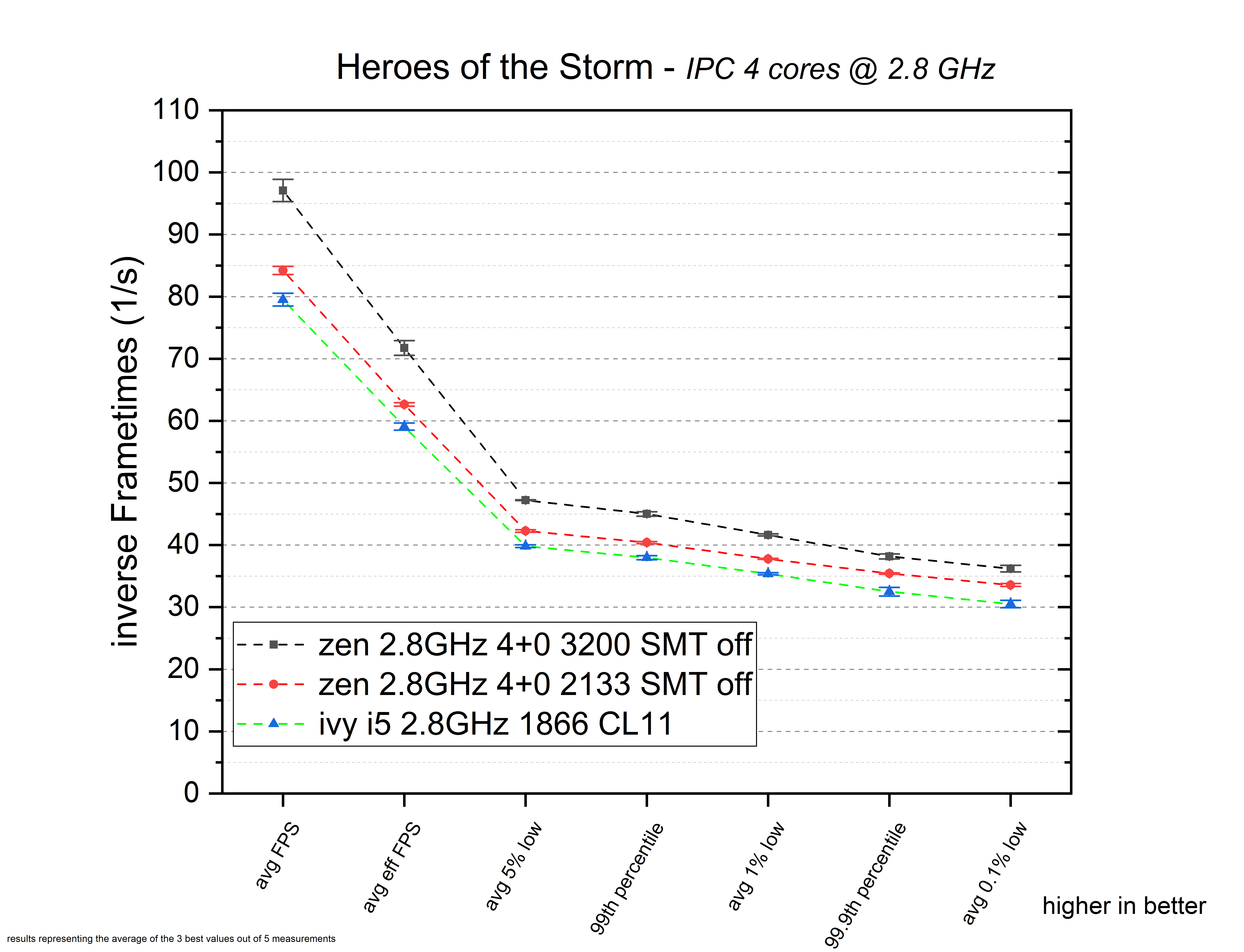

IPC Vergleich
Drei mal vier Kerne, ohne HT/SMT, bei 2,8GHz im Vergleich.
Wie man sehen kann hat sich etwas getan was die Leistung pro CPU Takt angeht.
Auch wenn ein guter Teil davon mit DDR4 Ram zusammenhängen kann, liegen die vier zen Kerne immer vorne.

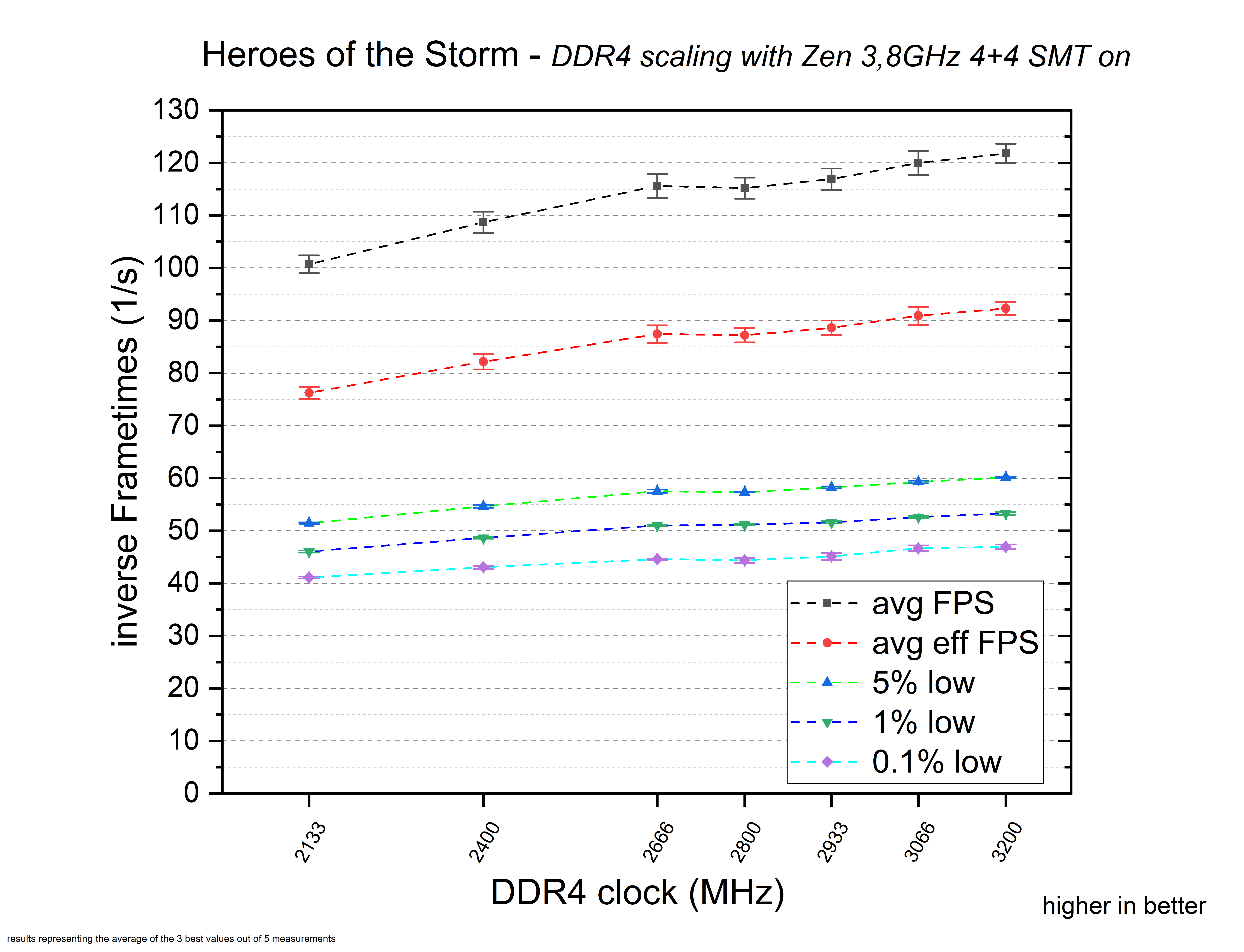

DDR4 Ram Skalierung
Ich habe eine etwas andere Auftragung gewählt.
Wir sehen hier wie sich die verschiedenen Statistikwerte mit steigender Ram Geschwindigkeit verändern.
Heroes of the Storm profitiert deutlich von schnellem Ram, auch wenn die X% low Werte nicht so stark betroffen sind.
Die Werte zeigen zwar keine Sättigung zu höheren Taktraten und profitieren jedoch vor allem bis 2666MHz.

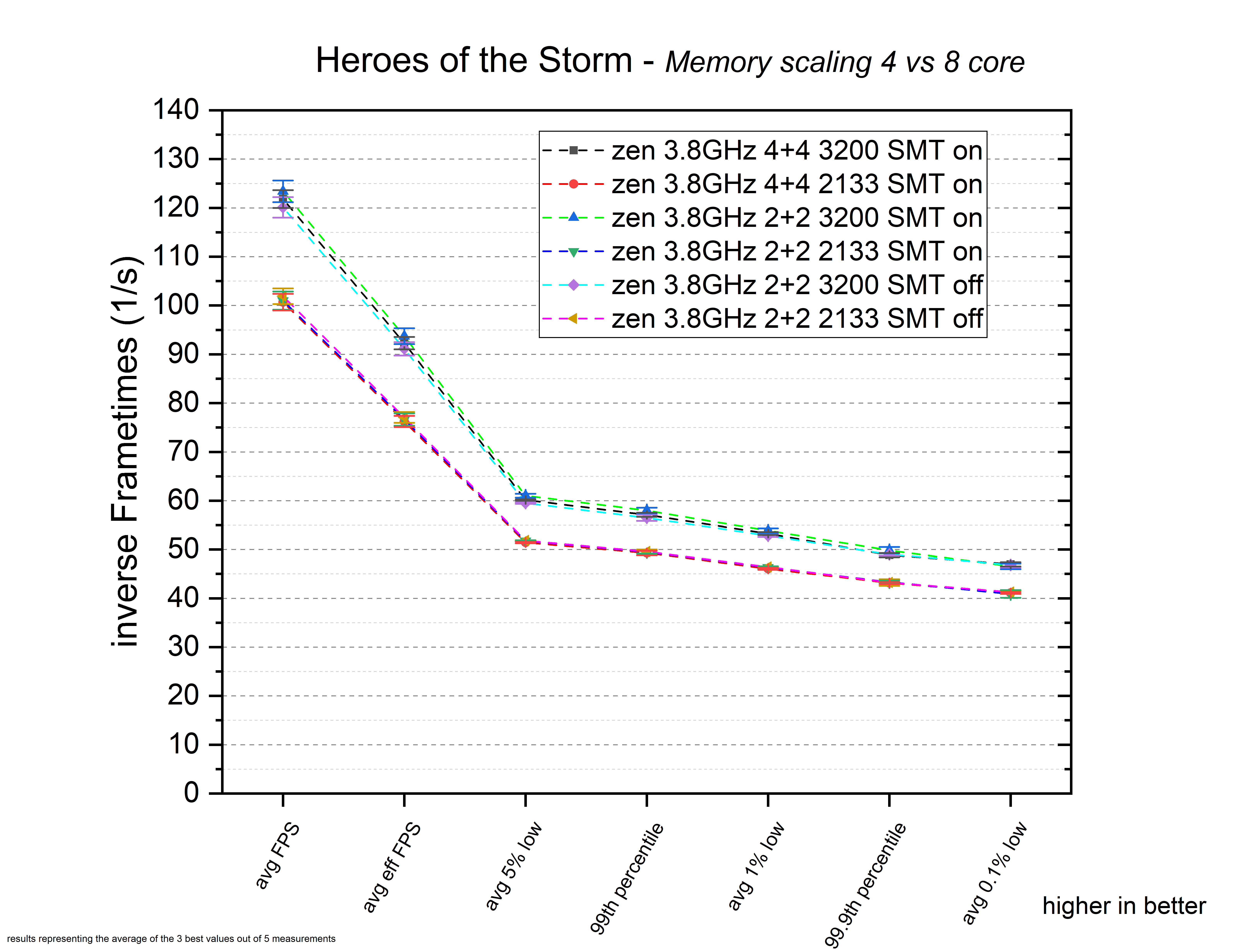

Unterschiedliche Ram Skalierung bei 4 Kernen?
Egal ob 4 Kerne ohne SMT, mit SMT oder 8 Kerne mit SMT, der Wechsel von 2133 auf 3200 MHz bringt exakt die gleichen Leistungsgewinne.
Die avg FPS gewinnen 21%, die avg eff FPS auch 21%
und die 1% low gewinnen 15,7%

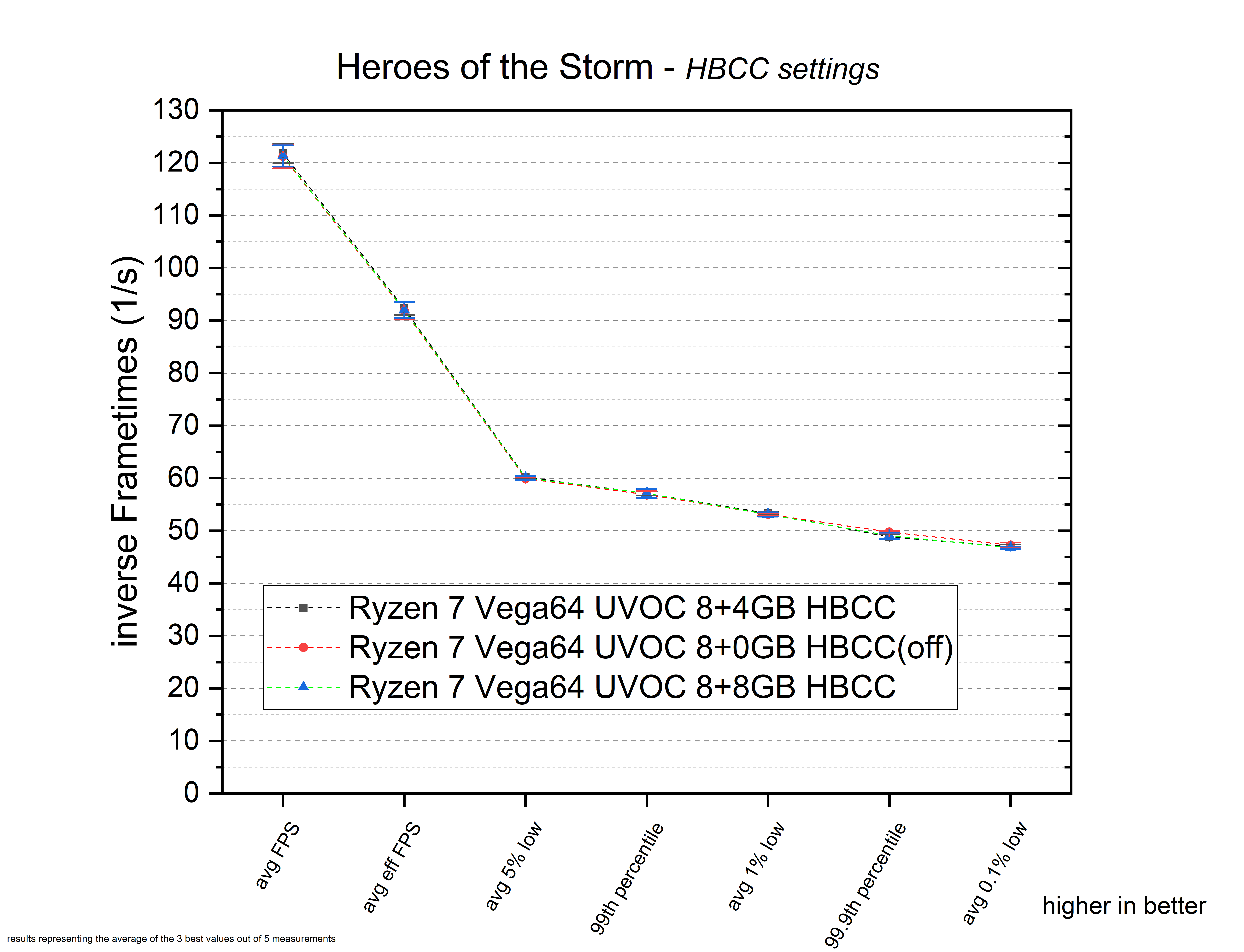

HBCC settings
Keine Unterschiede zu messen!

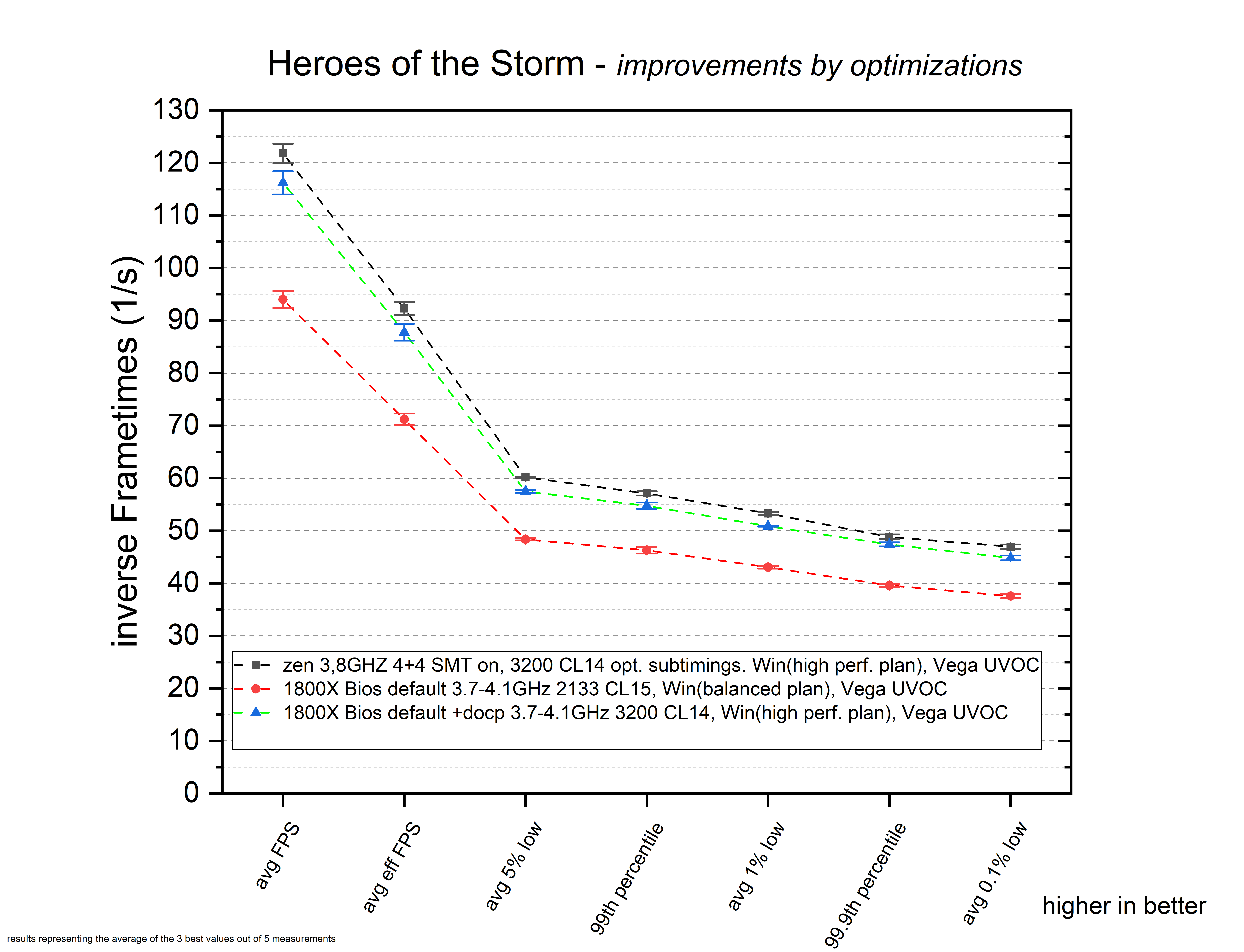

Ryzen optimieren und übertakten
Mit dem 1800X habe ich bereits das stärkste Modell der Ryzen 100er Serie.
Aber wie viel Leistung verschenkt man wenn man weder den Ram im Bios einstellt noch den Energiesparplan ändert.
Der ausbalancierte Energiesparplan sollte inzwischen auch für Ryzen funktionieren und nicht mehr die Kerne schlafen legen aber auf Höchstleistung wird nicht heruntergetaktet.
Und wie viel Leistung kann man mit einem minimalen OC auf 3,8GHz und optimieren von Subtimings noch herausholen?
Da Heroes of the Storm gut auf Ram Geschwindigkeit anspricht, verliert man mit Bios default Einstellungen viel Leistung.
Das laden des docp Profils bringt den sonst stock 1800X jedoch schon nah an meine Einstellungen heran.
100MHz mehr allcore(3,6% mehr score in Cinebench) und 9,6% mehr Leserate des Ram bringen immerhin 4,8% mehr avg FPS und 4,7% mehr 1% low.

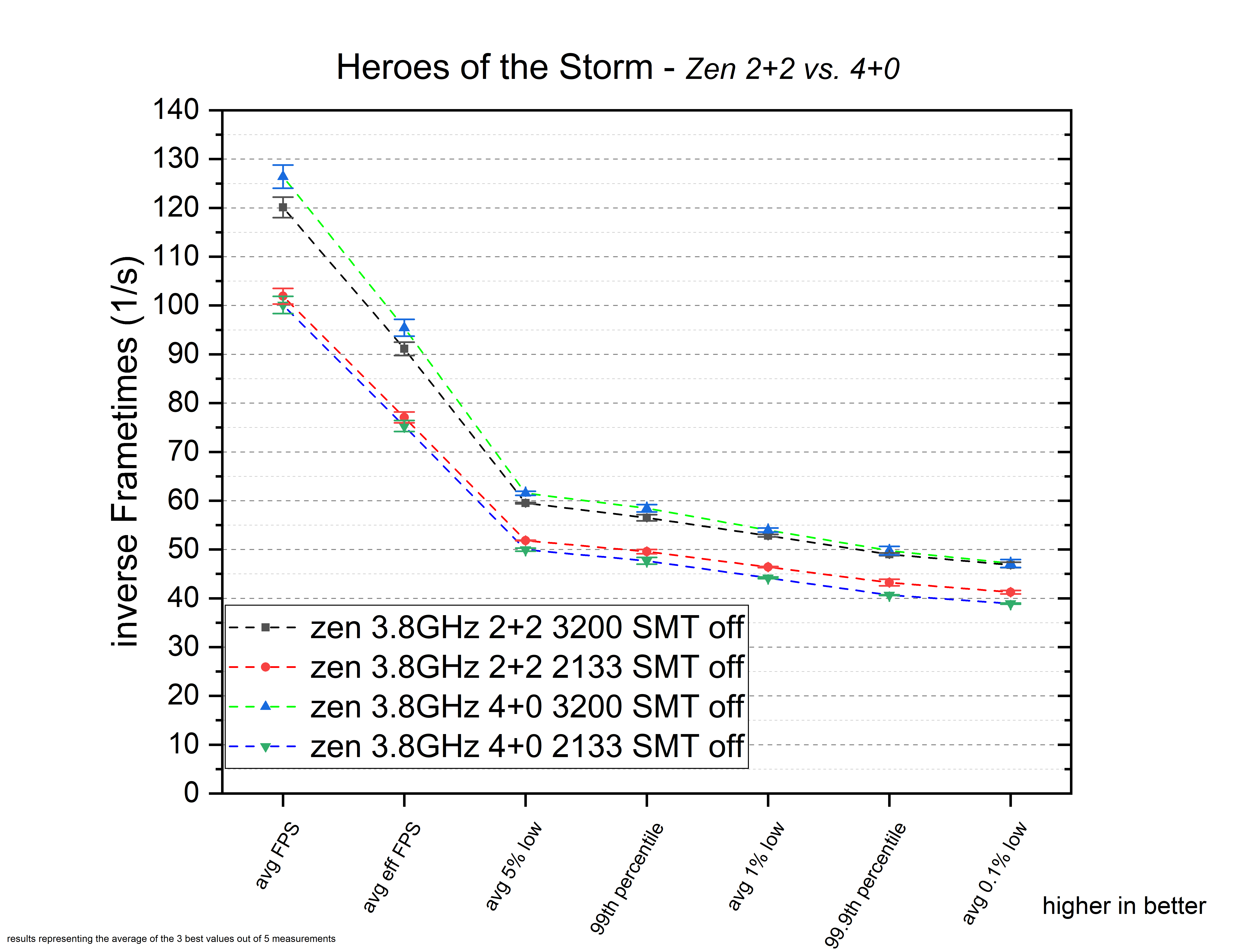

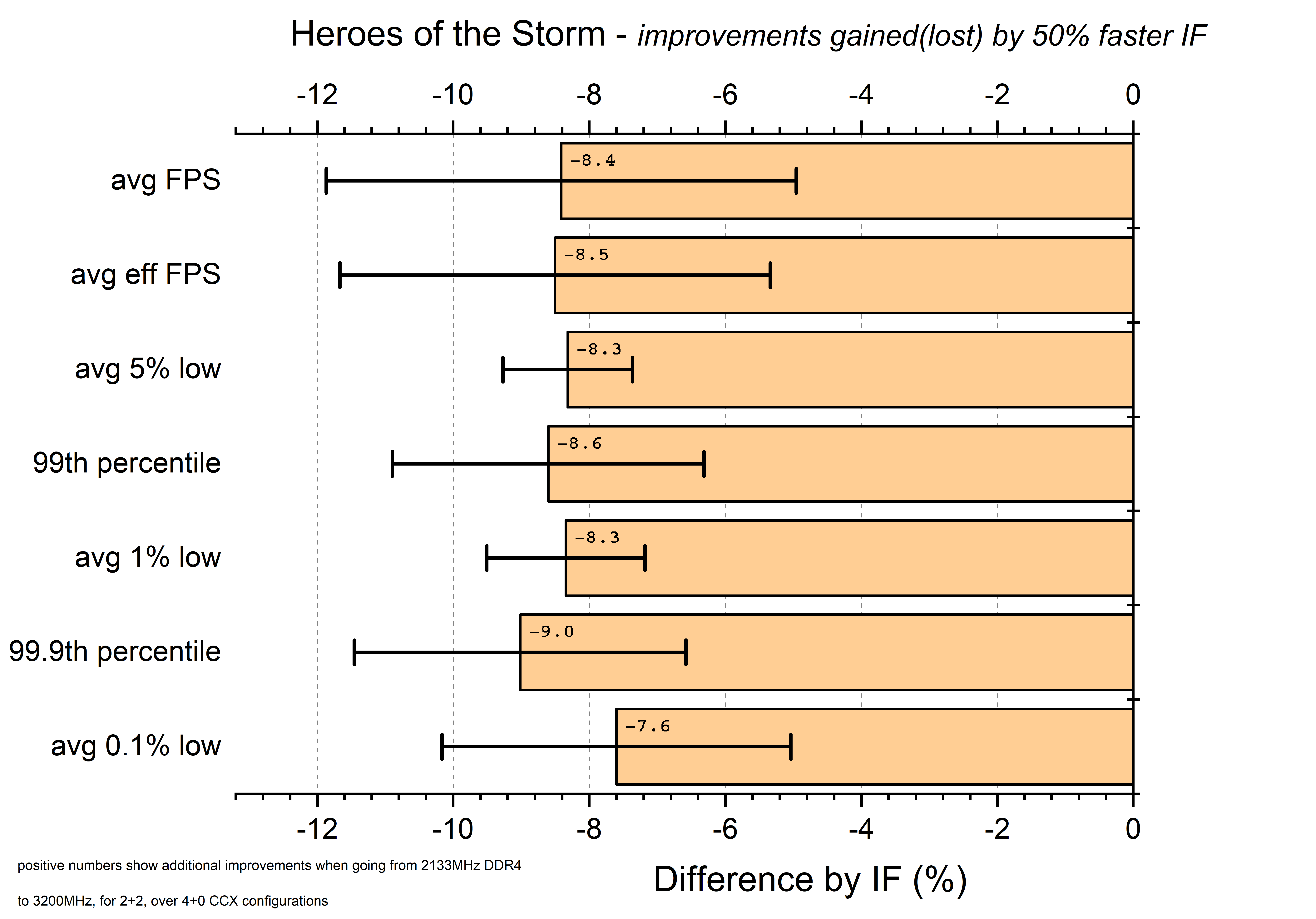

Einfuss von Ramtakt auf den Infinity Fabric
Hintergrund:
Ganz wichtig sind hier die Fehlerbalken!
Diese sind in diesem Fall zwar nicht groß genug um die Messung in Frage zu stellen, auf genaue Werte sollte man sich aber nicht konzentrieren.
....auch scheint hier die meine Idee nicht zu funktionieren. Denn die Werte sind negativ und damit wäre die erste Interpretation, dass ein schnellerer IF schlecht in diesem Spiel ist.
Mit über 8% sogar ziemlich deutlich.
Schauen wir uns also die Messungen einzeln an:
Hier zeigt sich was die negativen Ergebnisse verursacht hat.
Bei 3200er Ram zeigt sich das erwartete Verhalten und 4+0 ist schneller als 2+2.
Aber bei 2133MHz sinkt die Leistung für 2+2 deutlich weniger und kann sich vor 4+0 setzen.
Eine logische Erklrung, die mir dazu einfällt ist ein besonderer Nachteil durch den nur halb so großen L3 Cache.
Ich nehme an, dass ein größerer L3 Cache besser dazu geeignet ist, einen langsamer laufenden Ram "abzufedern".
Deshalb verliert 2+2 weniger Leistung und das überwiegt die Nachteiele des langsameren IF.
Eine andere Erklärung, die ich mir vorstellen könnte ist eine zufällig andere Benutzung der Threads.
Bei 4+0 ist es egal welche Threads vom Spiel benutzt werden. Bei 2+2 jedoch nicht.
Es könnte sein, das bei 2+2 3200 vorwiegend Threads aus verschiedenen CCX benutzt wurden und bei 2+2 2133 Threads auf dem gleichen CCX.
Ich muss mir nochmal genauer überlegen wie ich diese Messungen verbessern kann und wie viel Sinn das Auswerten macht.
Mein Fazit aus diesem speziellen Ergebnis lautet:"Da das Spiel von schnellerem Ram profitiert, sollte man wenn möglich diesen einsetzen. Die Angst das der IF sonst deutlich limitiert kann ich leider weder bestätigen noch verneinen.."
Leistungsaufspaltung beim i5
IPC Vergleich
DDR4 Ram Skalierung
HBCC settings
