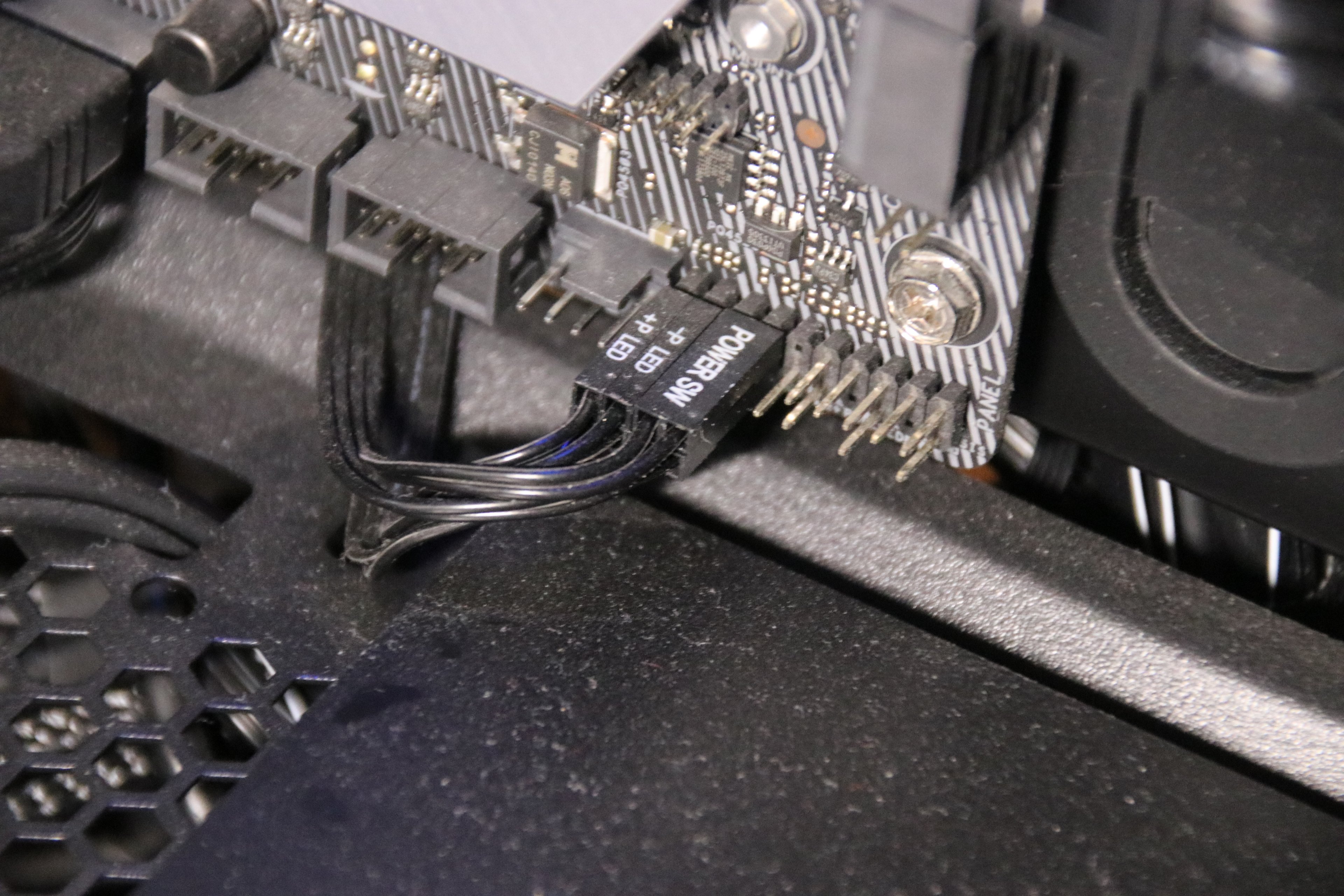

so sollte es doch richtig sein oder ?
wird ein RGB Strip nicht an den RGB Header angeschlossen? der befindet sich meines wissens woanders.
Das ist die Steuerung für deine Gehäusefront* (edit)... Der RGB-Strip hat einen separaten Anschluss mit "RGB".
Diesen Anschluss musst du über die Platine mit der Lüftersteuerung an dein Mainboard mit einem RGB Header verbinden. Schau am besten nochmal ins Handbuch, dort ist alles erklärt und dir wird auch gezeigt wo der Anschluss auf deinem MB ist. Im Handbuch für das Case ist auch der Anschluss auf der Lüftersteuerung zu erkennen.
*die Gehäusefront steuert lediglich den Powerbutton und die LEDs für die Festplatte & die "Power"
und bitte korrekt anschließen. Das pfeilchen sollte beim pfeilchen sein. Sonst hast du den Stecker direkt zerschossen :)
