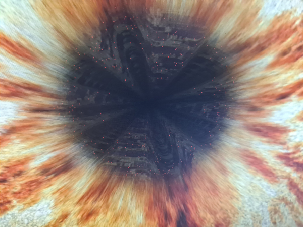

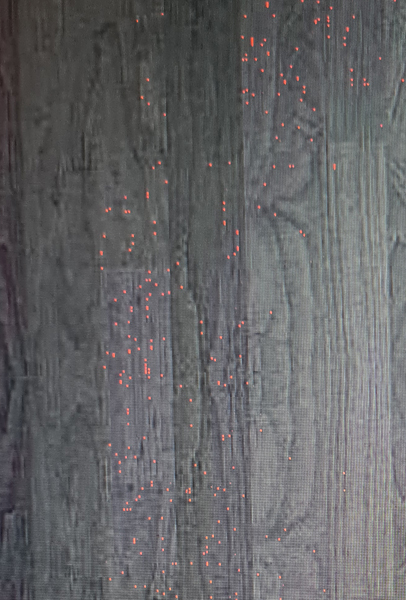

Hallo Leute,
ich hab einen HP-Omen PC, den ich nie richtig nutzen konnte, da beruflich nicht zuhause. Nun bin ich zurück:
Er hat nur noch bis April Garantie.
Es ist eine 2080ti verbaut, welche aber unregelmäßig rote Artefakte verursacht. Je nach Lust und Laune.
Manchmal friert alles ein. Ein sofortiger Neustart klappt nicht immer.
Aber so nach 3-4 Minuten kann ich den PC wieder ganz normal starten. Immer ohne Artefakte...
Wenn ich dann z.B. Videos konvertiere usw., dann gehts wieder los.
Die Screenshots habe ich mit dem Smartphone gemacht. Das Lustige: wenn ich einen Screenshot mit Snippingtool mache,
gehen manchmal die Artefakte mit. Wenn ich das Bildfenster hinundher schiebe, gehen die roten Punkte manchmal mit. Nur manchmal.
Hat jemand solche Erfahrungen?

Direkt Garantie anmelden, das sieht nach VRAM aus.
Reaktionen: Baal Netbeck, njin, H3llF15H und eine weitere Person
Wie sind denn so die Temperaturen der Grafikkarte?
VRAM am sterben. Die Karte ist hin. Jetzt noch schnell die Garantie in anspruch nehmen.
nicht lustig, sondern entscheidend: Damit scheidet alles andere aus wie Monitor und Kabel.
Die Karte ist eindeutig defekt
Garantie aber am besten mit Bildern der Fehler... wenn die nur noch bis April geht heißt es am Ende sonst noch: "Wir könnten nichts feststellen" und bis man dann nochmal ne Antrag stellen kann heisst es dann "Garantie rum".
Damit kommen sie zwar nicht durch, wenn man sich wehrt, aber ist unnötiger Ärger.
Machen natürlich nur unseriöse Händler, aber Bildmaterial schadet einfach nichts.... und ist wenig Aufwand.
