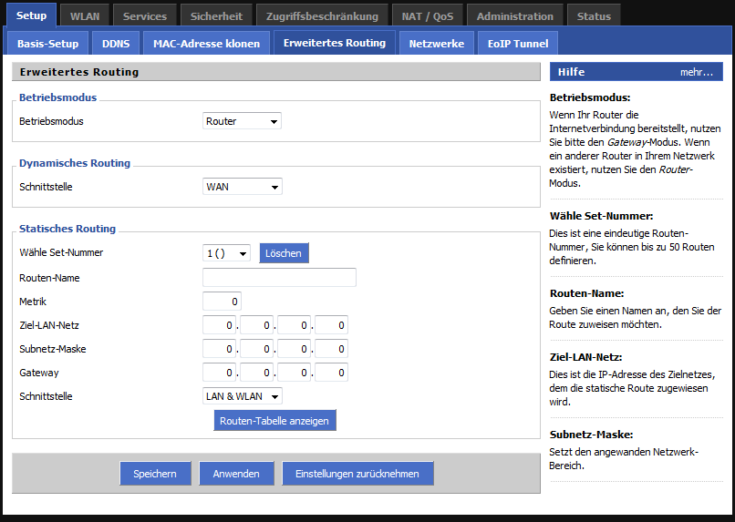

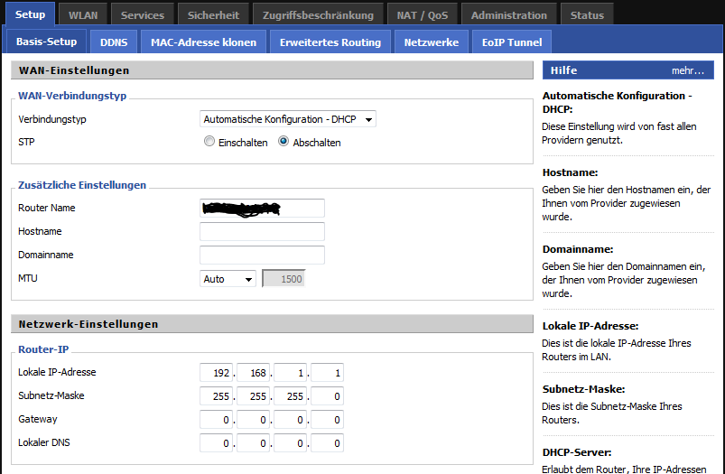

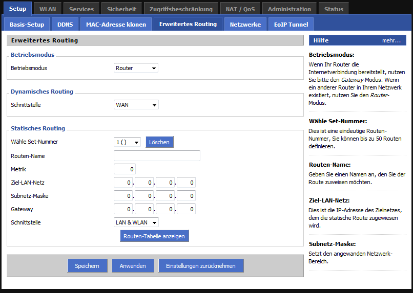

Hallo Leute,
hoffe ich bin hier richtig.
Ich habe da ein kleines Problem mit meinem Router/Modem und hoffe ihr könnt mir weiterhelfen.
Also der Anschluss ist von Kabeldeutschland. An die Büchse ist ein Thomson THG540K angeschlossen.
Vom Thomson hab ich ein Lan-Kabel in den WAN-Port vom Router (D-Link DIR-615 mit DD-WRT Firmware -> v24 preSP2).
Laut der LED vom Router hat er bereits eine Internet-Verbindung.
Das Problem ist allerdings, dass ich mit meinem Notebook (egal ob über Lan oder WLan verbunden) nicht ins INet komme.
Ich vermute mal es ist ein Routing-Problem, aber ich hab keine Ahnung was ich da noch einstellen soll.

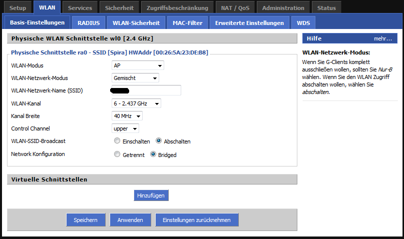

Im Anhang paar Screenshots von meinen Router-Einstellungen.
Bitte dringend um Hilfe :P

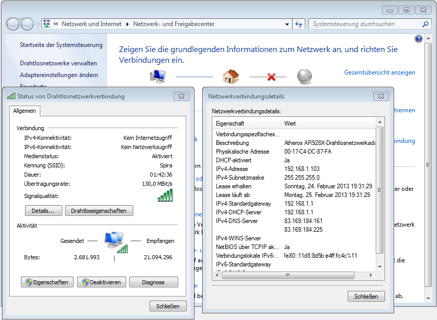

poste mal die ipconfig von einem rechner, welcher nicht ins internet kommt!
versuche mal, einen statischen dns server einzutragen (z.b. 8.8.8.8 (google))
Naja die Config:
WLAN-Adapter: automatisch
LAN-Adapter: statisch 192.168.1.100
weder über das eine noch das andere geht.
Smartphone geht auch nicht. Es muss an den Einstellungen vom Router liegen.
DNS beim Netzwerkadapter vom Notebook oder meinst du jetzt irgendwo in den Router-Einstellungen?

Ja über den LAN-Port wäre es sogar gegangen. Die Einstellungen hat ich davor gehabt, da war der Betriebsmodus auch als "Gateway" und nicht als "Router" eingestellt. Allerdings hab ich dann wiederrum das Problem, dass
a) ein Port vom Router verschwendet wird (falls ich mal mehrere Geräte dran stöpseln will)
b) ich nicht auf das Webinterface vom Routerzugreifen kann (es sei den ich geh den Weg über LAN mit einer statischen IP).
Muss ja irgendwie möglich sein, das über den WAN-Port zum Laufen zu kriegen... :(
Mach mal als WAN-Verbindungstyp "Automatisch - DHCP" -> Kabel vom Modem in WAN-Port. Dann den Router wie gewohnt konfigurieren.
http://www.buero-shop.at/buero-shop...net/daten/Benutzerhandbuch-Thomson-THG540.pdf btw :)
Es hat soweit ich das lese KEINEN Router drin. Also so wie ich gesagt habe: WAN-Verbindungstyp "Automatisch - DHCP" -> Kabel vom Modem in WAN-Port.

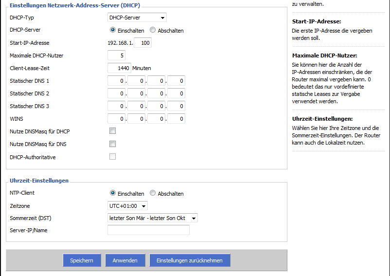

Dann natürlich auf der DD-WRT den DHCP einschalten unter "Einstellungen Netzwerk-Address-Server (DHCP)"
@emovate: Genau das sind ja die derzeitigen Einstellungen.
Modem -> Kabel -> WAN-Port Router.
Router -> WAN-Verbindungstyp: Automatische Konfiguration - DHCP
Router -> Betriebsmodus: Router -> Dynamisches Routing Schnittstelle: WAN
Dann vllt: DD_WRT -> Status -> WAN -> DHCP freigeben, DHCP erneuern anklicken.
Mach mal von preSP2 auf DD-WRT v24-sp2 (08/07/10) std wenn das bei dir geht. Ist dein DD-WRT die neuste? Wobei das eigentlich nicht daran liegen sollte. Hast Du den DHCP im DD-WRT aktiviert und bekommen die PCs auch ne richtige IP zugewiesen und nen gateway?

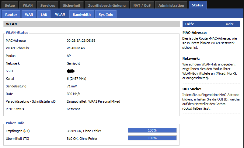

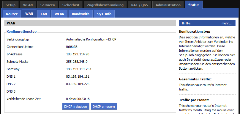

Jetzt hab ich DHCP eingeschaltet gelassen, Verbindungstyp: Automatische Konfiguration - DHCP eingestellt und den Betriebsmodus von Router auf "Gateway" geändert...
Jetzt ist es so, dass ich Internetzugriff habe, mich mit meinen ganzen Geräten über Wlan zum router verbinden kann und sogar auf das Webinterface von diesem zugreifen kann.
