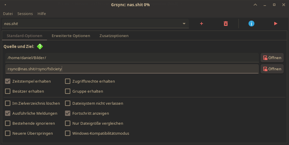

ich bin grade dabei ein Backup von meinem Arch Notebook auf mein QNAP NAS einzurichten. Auf dem QNAP ist der RSYNC Dienst in der Hybrid Backup Station aktiv, als Frontend habe ich grsync am laufen. Allerdings klappt das mit dem Sync noch nicht so wie ich mir das vorgestellt habe.
Ziel ist, das die Daten in ein eigenes Unterverzeichnis kopiert werden. Gebe ich das mit im Pfad des Ziels an, klappt das ganze aber nicht.

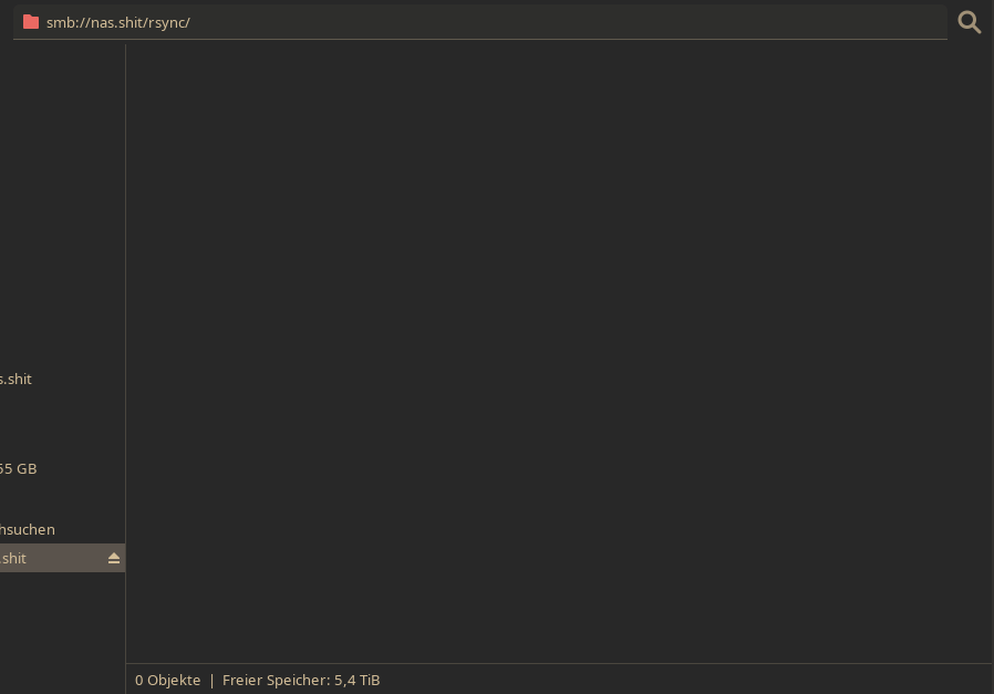

Der Auftrag läuft mittlerweile auch durch (anfangs habe ich noch die Meldung bekommen, das mkdir das Verzeichnis nicht anlegen konnte), allerdings liegen die Daten jetzt nicht da, wo ich sie erwarten würde.
Kann mir hier jemand einen Tipp geben, wo ich suchen muss? Es gibt einen Shared Folder rsync, der ist aber leer
Edit: gebe ich den Pfad als rsync@nas.shit/share/rsync/fs0ciety an, dann klappt das ganze nicht mehr. Die Fehlermeldung ist mir auch etwas suspekt, bzgl. dem mkdir

rsync -r -t -v --progress -l -s -L /home/daniel/Bilder/ rsync@nas.shit/share/rsync/fs0ciety
sending incremental file list
rsync: [Receiver] mkdir "/home/daniel/rsync@nas.shit/share/rsync/fs0ciety" failed: No such file or directory (2)
rsync error: error in file IO (code 11) at main.c(789) [Receiver=3.2.7]
Exit-Status des rsync-Prozesses11

Also ich hatte grundsätzlich schonmal n Syntax Fehler in meinem Destination-Pfad. Der Remote-Host braucht noch ein : rsync@nas.shit:/share/rsync/fs0ciety.
Jetzt kommt die Verbindung zumindest schonmal auf dem NAS an, jetzt muss ich nur noch das etwas seltsame Berechtigungskonstrukt bei QNAP richtig hin bekommen. Der Ansatz von Synology scheint da besser zu sein.
