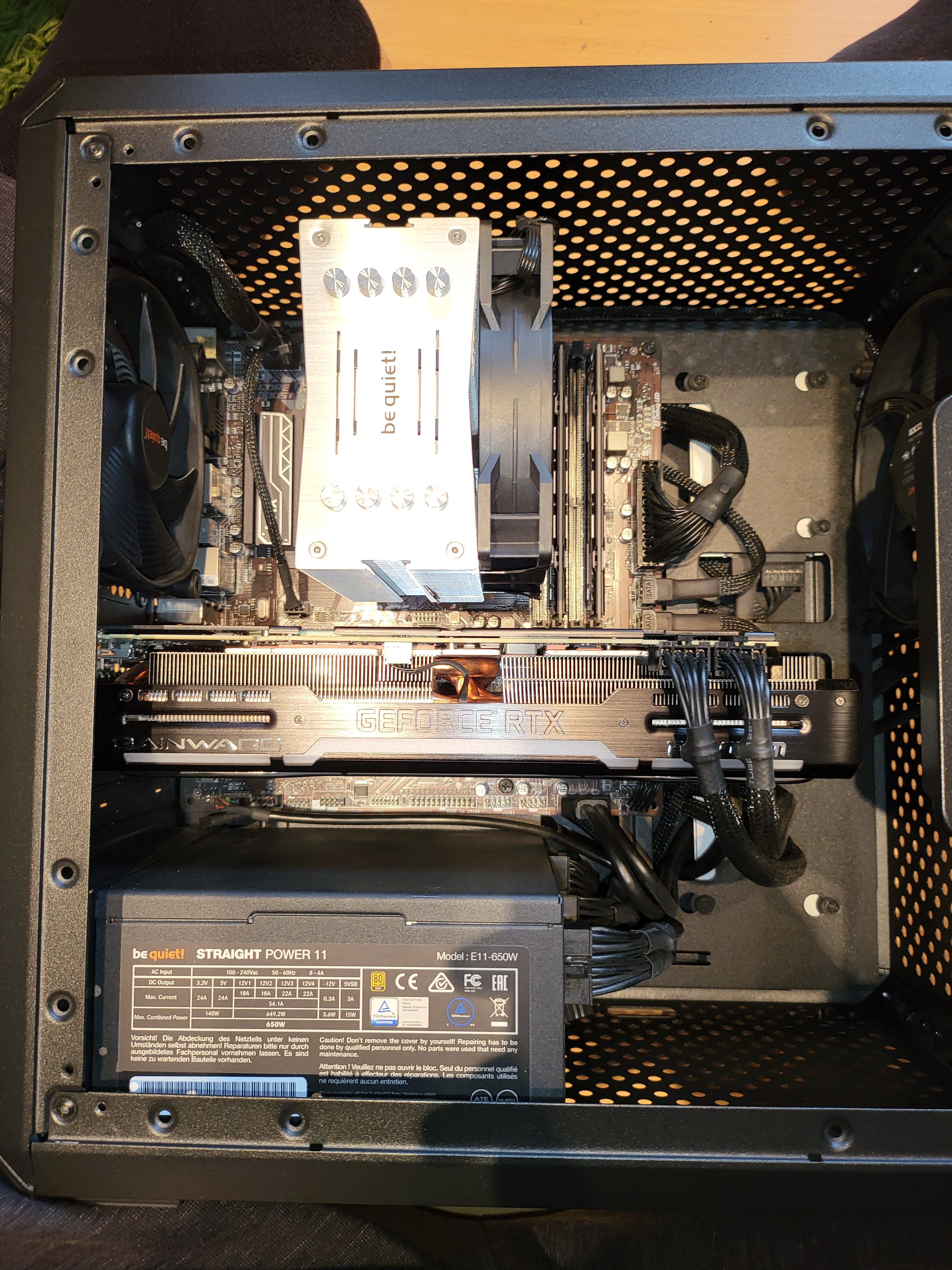

Guten Tag,
vor guten 2 Jahren habe ich mir einen PC samt 2070S aufgebaut. Nun macht einer der Lüfter ein echt störendes klackern.
Laufen tut er noch normal, Kühlung ist also nicht beeinflusst. (Denke aber das es ein Lagerschaden ist und es vielleicht bald schlimmer wird) Allerdings mag ich kein Game mehr ohne Headset zocken...
Nun bin ich schon mehrmals auf das Thema "Ghetto Mod" gestoßen. Ist so etwas zu empfehlen? Passende Lüfter wird man wohl kaum bekommen um die vorhandenen auszutauschen? Es handelt sich um eine RTX 2070S Gainward Phantom GS.
Habe mal ein Bild angehangen. Allzu viel Platz ist da auch nicht.
Hat hier vielleicht jemand Tipps und mag mir helfen? PC's habe ich schon mehrere aufgebaut und habe auch meinen Spaß dran. Eine Grafikkarte habe ich noch nicht zerlegt. Aber die Lüfter abbauen sollte ja nicht so der Aufwand sein.
Freue mich über jede Hilfe.
Bin wegen dem Geräusch schon am überlegen gewesen auf eine 3080 oder so zu gehen xD
Danke

Ach dieser Ofen von Gehäuse ... Coolermaster Q irgendwas, gell ?
Würde in der Front noch einen Lüfter reinpacken, für die Graka.

Q300L. Viele sagen das ist ein Ofen aber mit meinem Setup kann ich nichts negatives sagen. Mit Undervolting macht die Graka max. 75C, bei den meistens Games eher unter 70C.
Deinen Umbau werde ich mir gleich mal genau anschauen :) aber wenn sollen sie wie bisher immer mit laufen und ich passe die Lüfter über Afterburner an.

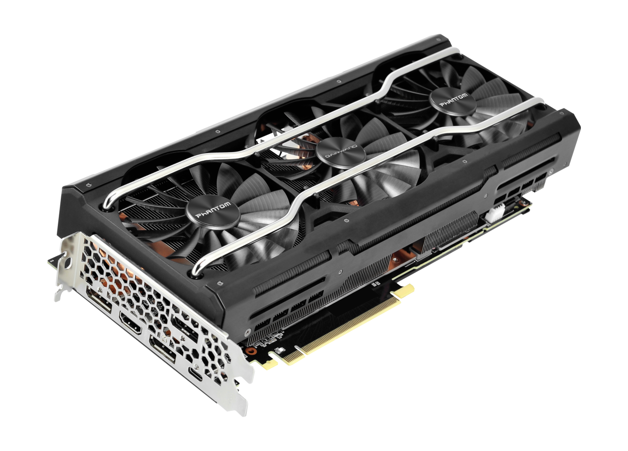

Poste mal ein Bild vom Lüfter, die meisten kann man zerlegen. Evtl. kann man ja Lager(-Teile) tauschen. Falls jemand einen ähnlichen hat, kann man dann Spender-Lüfter empfehlen.
Sieht man das von außen? Aktuell ist sie ja eingebaut. Habe mal ein Bild von Gainward angehängt.
@shark302 Grafikkarte zerlegen und gucken welcher Lüfter probleme macht. Für Gainward bietet die Seite ein Lüfterpaar an. Beide kann man jeweils einzeln verwenden... wieso sollte das nicht gehen?
@Spillunke
Meine Grafikkarte ist mit 90mm Lüftern angegeben. Die auf der Seite sind 85mm und bei den kompatiblen Grafikkarten steht meine auch nicht dabei. Daher dachte ich, das das nicht die Richtigen sind.
Ah die Lüftergröße, verstehe. Stimmt dann wohl, wäre vermutlich nicht so clever und passend :/
