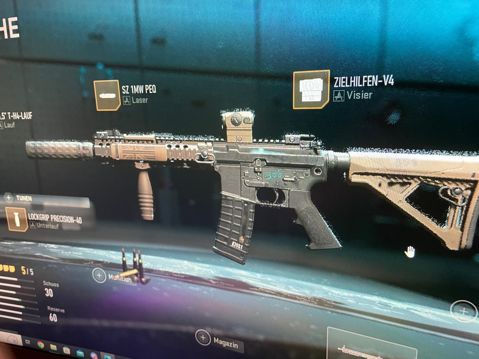

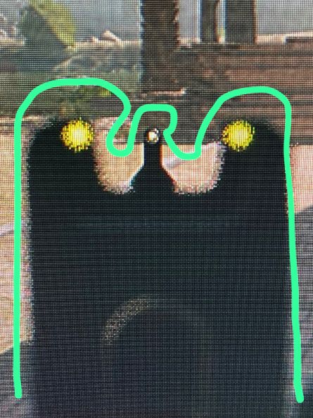

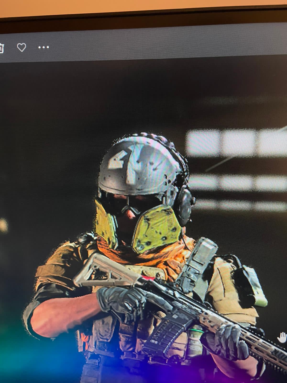

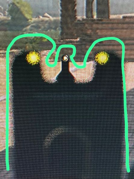

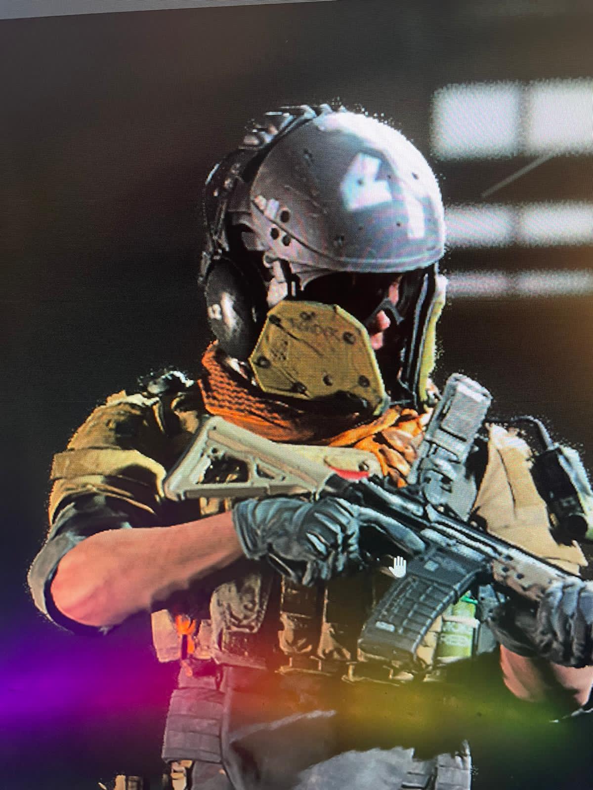

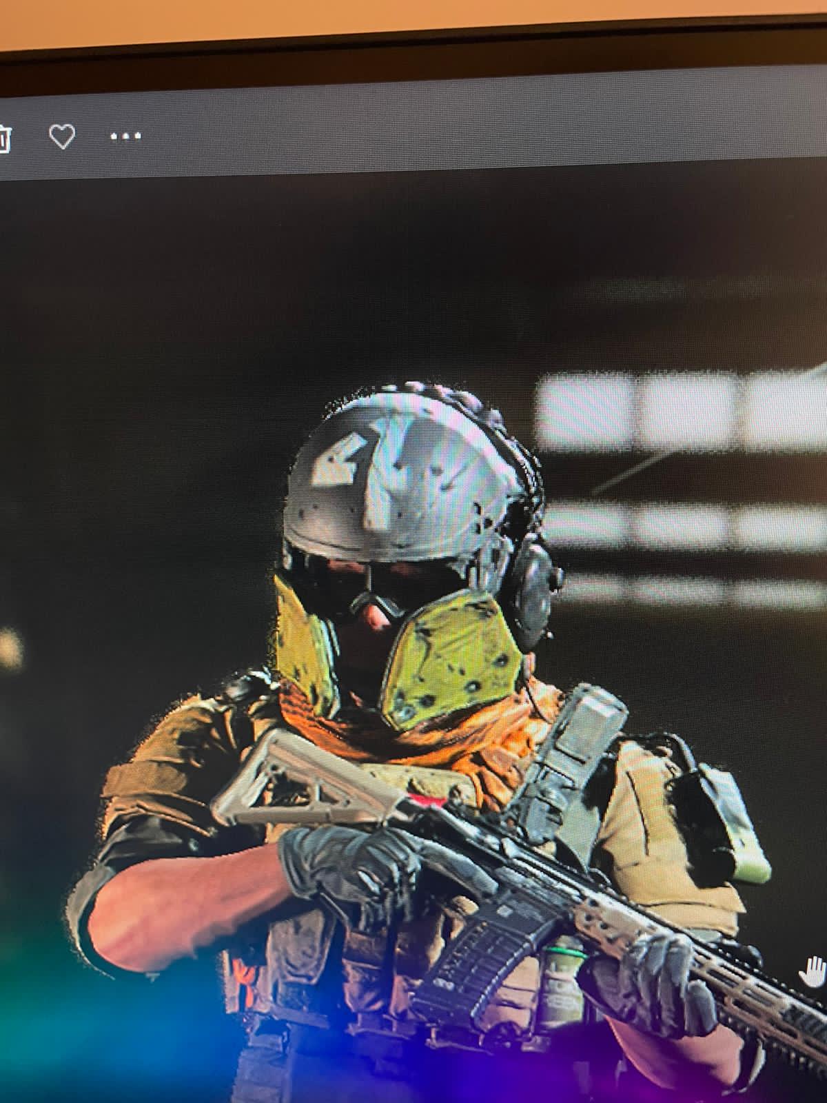

Bei dem Spiel "Call of Duty" (MW2, WZ2) tauchen komische Grafikfehler auf, die sich in der Lobby, sowie im Spiel wiedergeben.
Habe es einmal versucht euch wiederzugeben, man achte auf die Ränder von den Waffen, sowie vom Charakter. Nicht alles wird Scharf wiedergegeben. Ist wahrscheinlich nur eine Einstellungssache? Auf den Bildern etwas schwierig zu erkenne, aber es geht hauptsächlich um die Ränder.
Verschiedene Einstellung versucht. Soweit ich weiß!

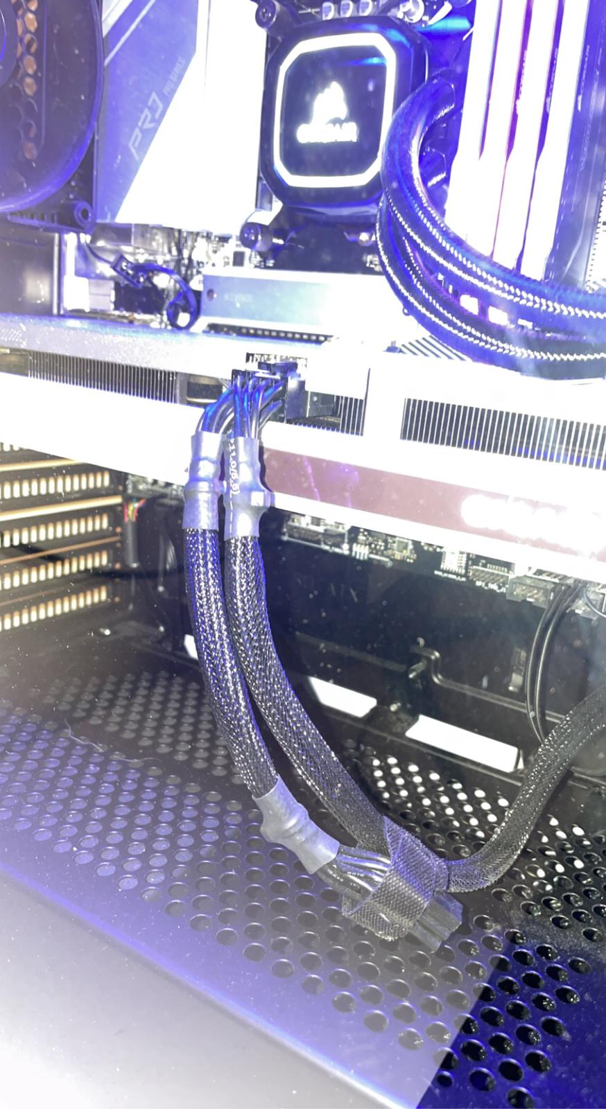

  • Korrekt verkabelt mit 2 getrennten Anschlüssen und Kabeln, falls nötig?

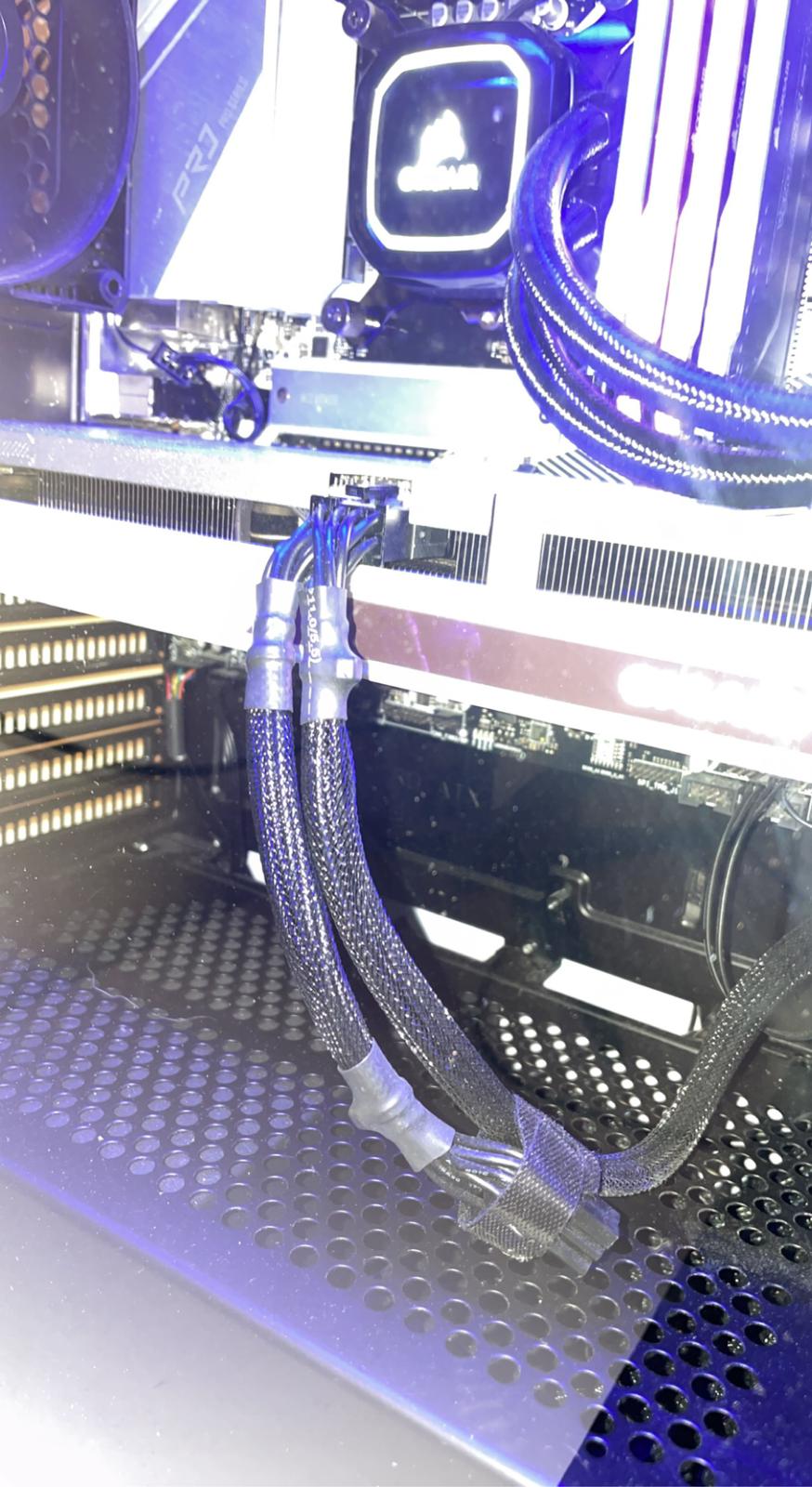

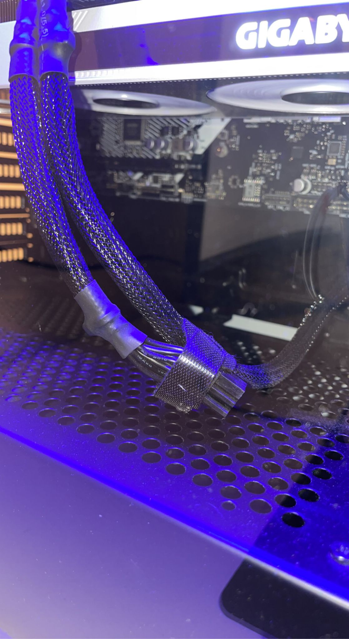

- Verkabelung hänge ich mal Bilder an. Ich habe leider den Computer nur übernommen, habe leider nicht viel Ahnung von der Materie. Gebe aber mein bestes!

Bei 1x8 Pin kann man nicht viel falsch verkabeln. Schaue dennoch gerne im Handbuch (online) des Netzteils nach, an welchen Hauptabnehmer beim Netzteil die Karte gesteckt werden sollte.
Allerdings befürchte ich offen gestanden, dass das Problem dort nicht liegt. Ich fürchte eher, da hat dir womöglich jemand defekte Gebrauchtware angedreht.

Die "unscharfe" Auflösung der Waffen und des Charakters wirkt für mich so, als hättest du eine niedrige Auflösung gewählt, also beispielsweise kann dein Monitor 1080p / Full-HD und du hast es auf 720p / HD-ready laufen.
Gleiches würde passieren, wenn du einen 1440p / WQHD Monitor ggf. auf 1080p / Full-HD laufen lässt.
Des weiteren gibt es im Spiel die Einstellungen Bewegungsunschärfe und sogar Waffenunschärfe. Da auch nochmal gucken.
Das ist doch irgendein Problem mit den Glanzeffekten oder ähnlich!
Hast du mal im Spiel die Blendeffekte und auch mal Motion Blur deaktiviert, wenn das bei dem Spiel möglich ist!?
Solche groben Punkte haben nichts mit einer falsch eingestellten Auflösung zu tun! Da kann irgendein Effekt nicht richtig dargestellt werden oder die Karte hat generell einen Macken!

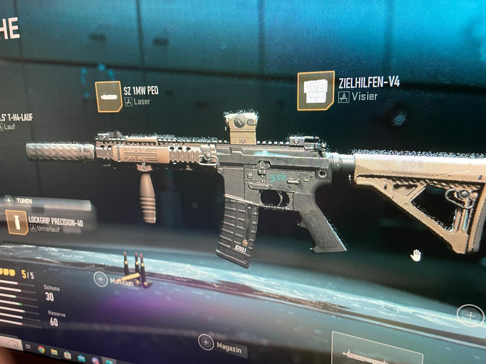

Habe nochmal geschaut, Grade im Spiel CoD mit Bewegungsschärfe etc. Bringt aber nichts, dieses krisseln taucht immer noch auf. Spiele sind in auflösung 1920x1080p. Wenn ich es richtig verstanden und kontrolliert habe.
In call of duty tauchen diese kleinen Fehler am meisten auf. Ansonsten läuft alles Laggfrei auf hohen Einstellungen... Nur dieses krisseln bei ein paar Sachen.
Habe versucht nochmal Bilder zu machen, wo mir dies noch auffällt.
In anderen spielen taucht es auch auf. aber eher sehr selten bis gar nicht. Finde kaum gegenstände. In GTA z.B wird dieses krisseln nur bei Haustieren, wie Hunden dargestellt. Als wenn was mit der Schärfe nicht stimmt.
Und danke erstmal für eure Antworten. Falls ich was in den Einstellung ändern muss, bitte was mit erklärung. Bin wirklich ein Amateur.
