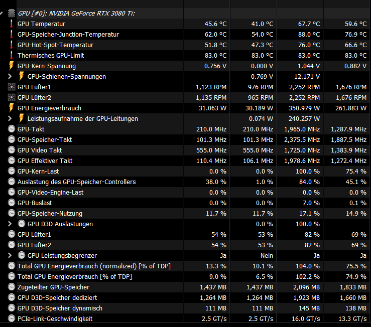

Meine 3080Ti meint nach 20 Minuten Furmark dazu (bei Powertarget 100%):
Maximalwerte 2. Spalte von rechts.
Supreme X hat den besten Kühler aller MSI 3000er Karten (Speicher, Spannung).
