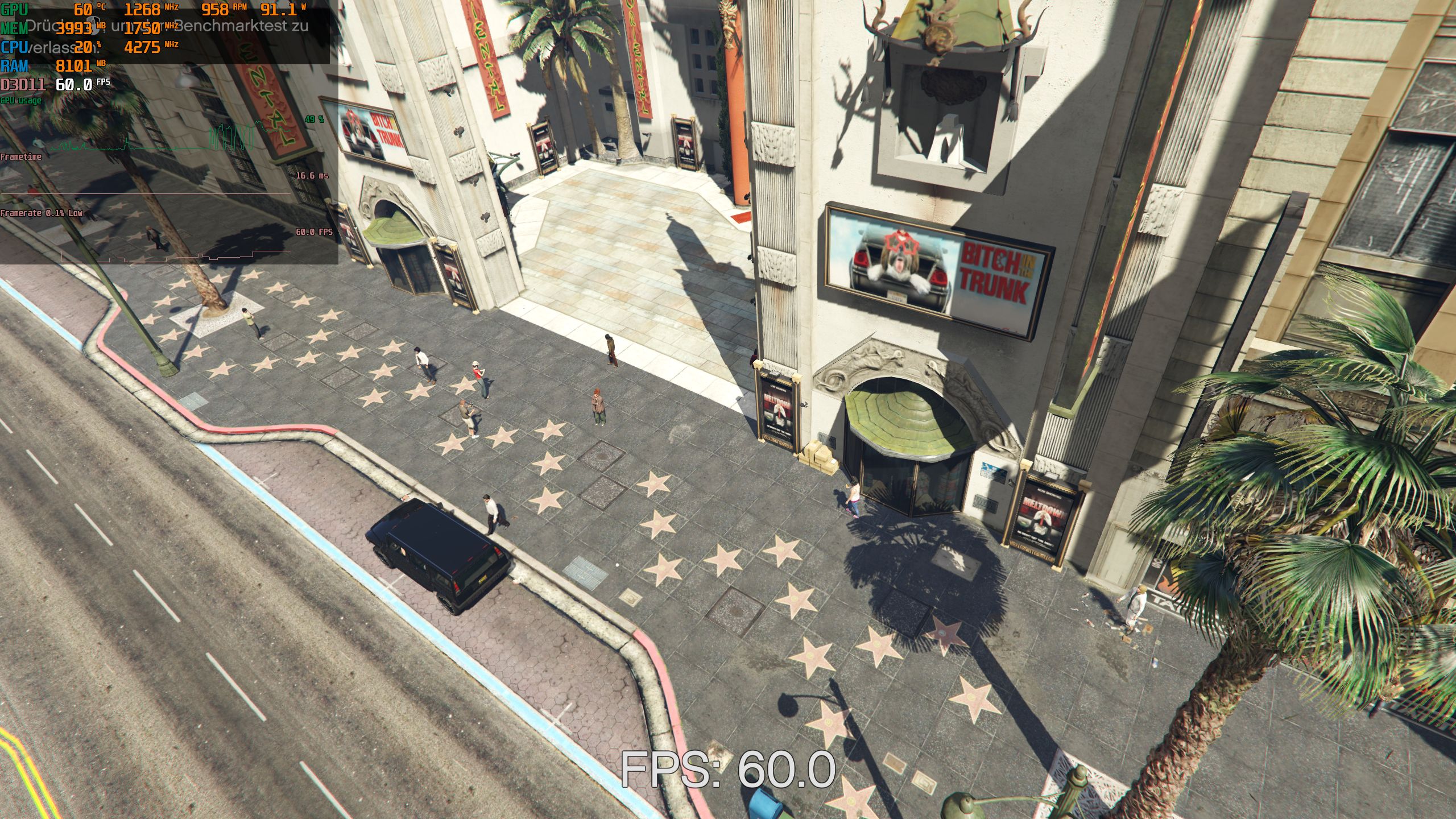

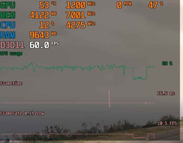

Mein PC (siehe sig) produziert seit dem Kauf einer (damals) neuen Graka Ruckler in Spielen.
GTA5, RTX2060S
FPS-Limiter ist in dem Beispiel auf 60FPS gestellt und in der Szene ist nichts besonderes passiert.
Bin zu Fuß unterwegs und stehe mehr oder weniger still.

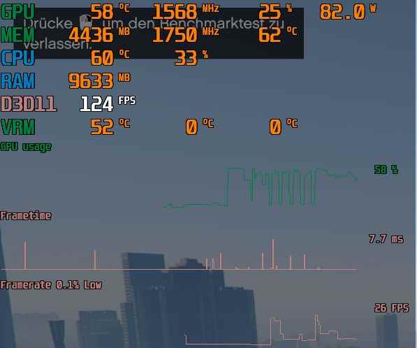

GTA5 Benchmark, RX5700
Hier ist es im letzten Abschnitt des Benchmarks extrem schlimm, wo man vom Jet auf die Straße schwenkt. Und das bei jedem Durchlauf.
Ist die einzige Stelle bei der die Ruckler zuverlässig auftreten
Die Ruckler treten immer wieder zufällig auf. Mal gehäuft, mal sehr stark, mal eine Zeit lang gar nicht.
(kein Zusammenhang mit Auslastung, Ereignissen in den Spielen o.ä. erkennbar)
Je nach Spiel mal mehr mal weniger.

Es passt mMn auch nicht zum Frametime Graph: Es werden durchgehend die im Limiter eingestellten FPS erreicht und dann gibt es plötzlich so einen drop runter auf z.B. ~30 FPS. Anschließend ohne Probleme und ohne weitere kleinere drops oder Abweichungen wie festgenagelt am FPS-Limit.

@wille1277 selbst in dem Bild ist die CPU nicht im Limit ;)
guck dir den Frametime-Graph an: Abgesehen von den Spikes eine perfekte waagerechte Linie. Der Framelimiter steht auf 125 FPS.
Und selbst wenn es knapp am CPU Limit wär und es daher immer mal kurz unter 125FPS droppen würde: NIEEEEEE sollte es auch nur einen drop auf 26 FPS geben! (siehe 0.1% Low-Graph)

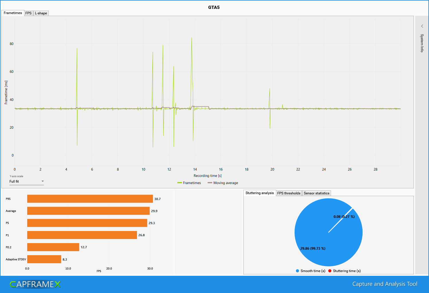

Selbst wenn was limitiert: Es sollte nie auf ~24 FPS fallen...... das ist fast wie ein Freeze
GTA5 Benchmark, Framelimit 30(!) FPS, RX5700
über 80ms warten auf ein Frame? Ich hab doch keine Holz-CPU :D

Mit der RX570 lief der Benchmark immer perfekt.
RX5700, RX5700XT und RTX2060S im System und es läuft nicht mehr so gut (bei gleichen Grafikeinstellungen)
