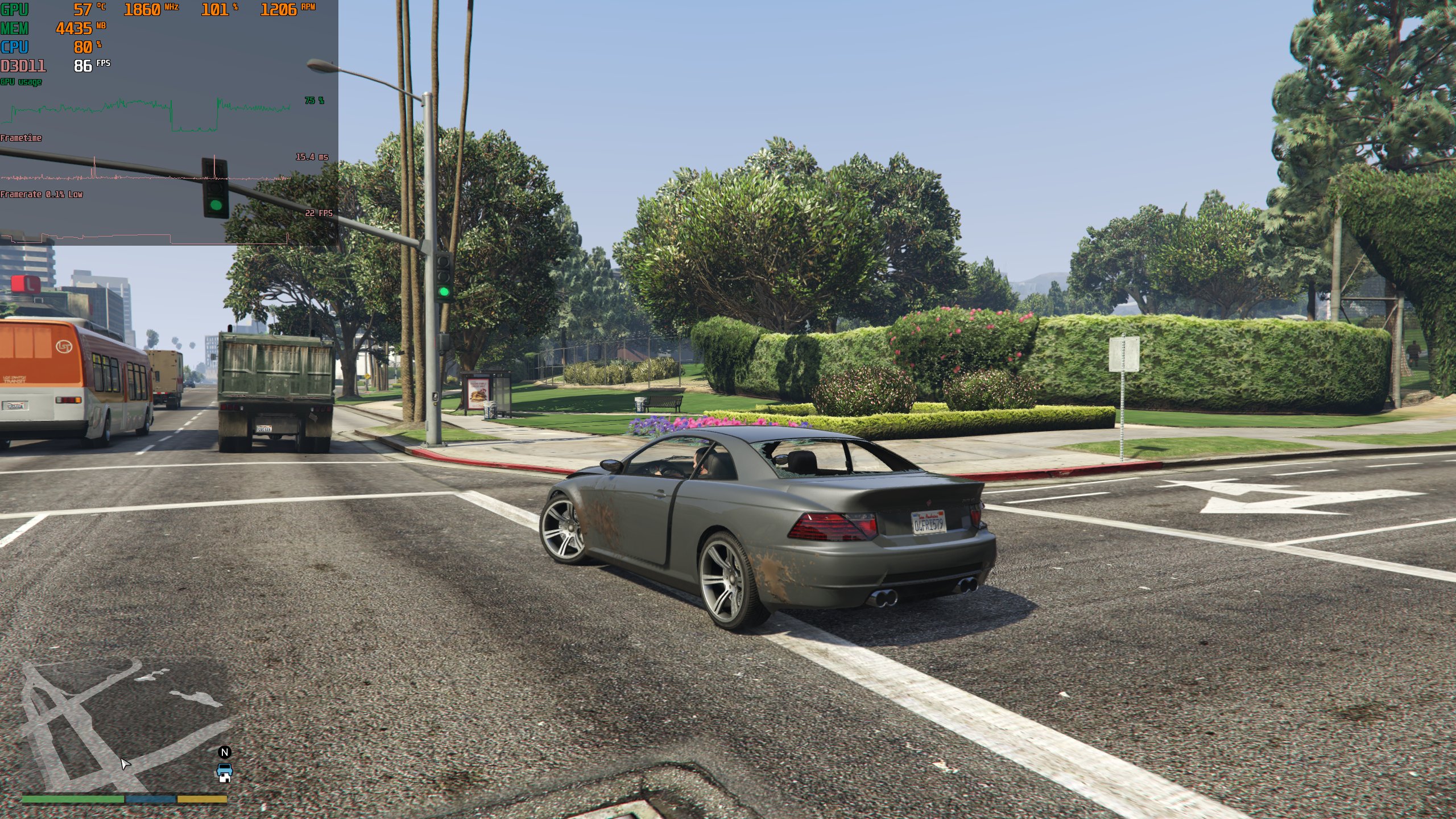

Bilder mit Limiter poste ich, weil danach gefragt wird :p
CPU Limit. RTX2060S, altes intel System (i5-2500k @4200MHz)

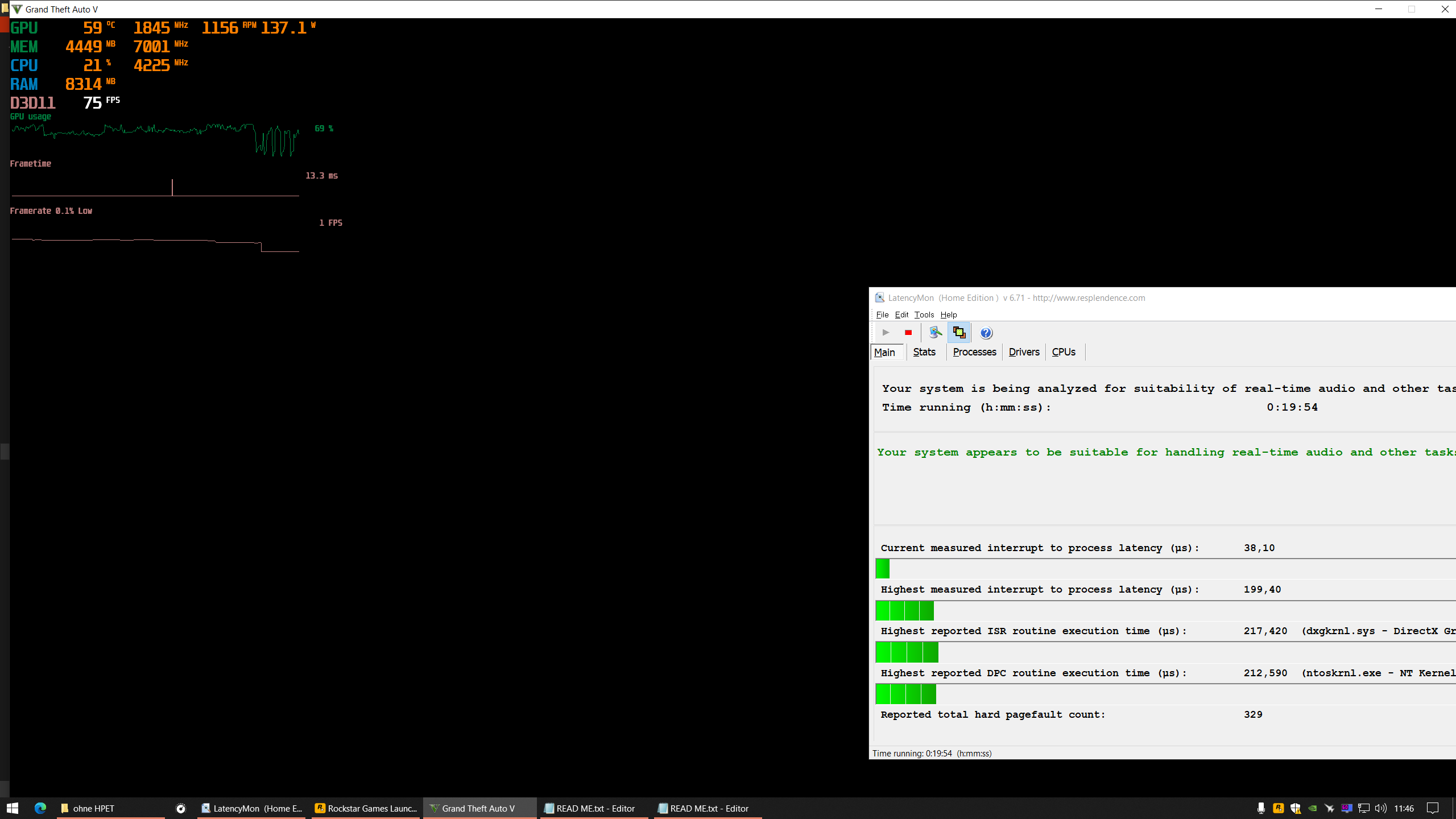

Zu LatencyMon:
Puh, wie testet man damit den "richtig"?
Also wenn ich den Test starte und mit ALT+TAB in GTA5 rein und wieder raus gehe, schlägt LatencyMon stark aus.
Denke aber das ist wohl normal(?) Da der PC zwischen 3D Anwendung und Desktop wechselt.... klar ruckelt es dabei auch.
Da es keine Steuerung per Shortcuts gibt, kann ich so einen test auch nicht nur für die Zeit im Spiel laufen lassen...
Hab dann einen zweiten Monitor angeschlossen.... was aber für die Suche nach Rucklern auch nicht ideal ist [unterschiedliche Refresh rates...])

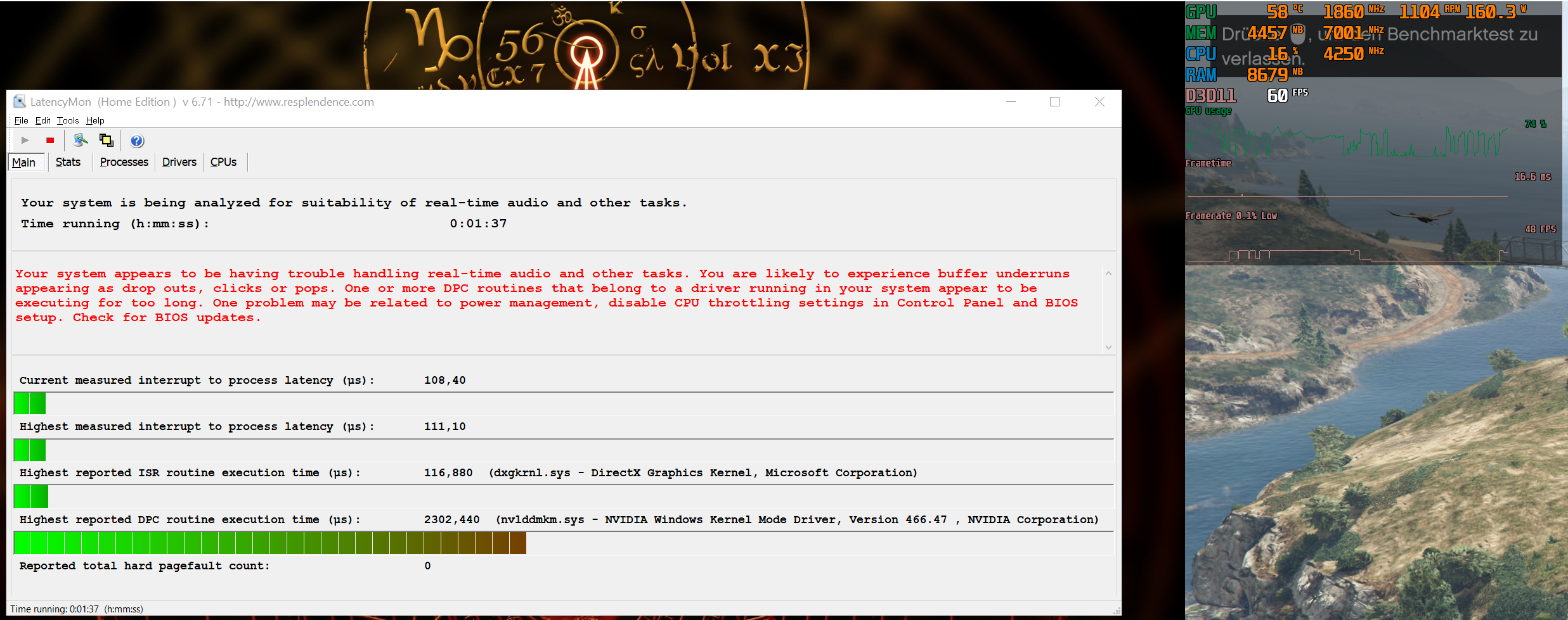

Zumindest Schlug LatencyMon hier wirklich BEIM Benchmark von GTA5 aus und nicht am Anfang/am Ende.
Der kleine Ruckler in den Frametimes kam erst viel später als die Meldung von LatencyMon... es korrelierte nicht.

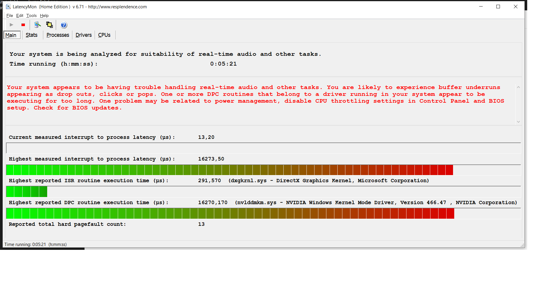

Und dann noch ein CPU/GPU richtig anspruchsvolles Game: Bloons TD6 Yeah :evillol:
Da kann ich im Vollbild bleiben und trotzdem LatencyMon in den Vordergrund holen.
Ruckler+Ausschlag in LatencyMon
Hatte aber auch wieder die anderen beiden Fälle: Also Meldung in LatencyMon aber kein Ruckler und umgekehrt.

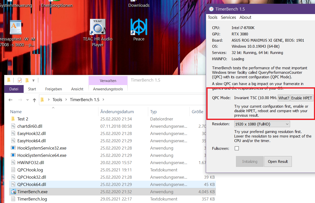

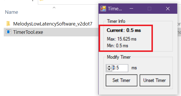

Bei Timerbench interessieren mich die markierten Werte.
Steht dort 10.00 MHz oder 24.00 MHz?
Was zeigt TimerTool.exe an?
Ich sehe nichts zum Prozessor, aber wenn's einer mit (vielleicht zu) vielen Kernen ist, würde ich die Zahl der Cores im UEFI mal reduzieren auf 4, oder sogar 2 (mit/ohne HT oder SMT), und damit ausprobieren ob's besser läuft.

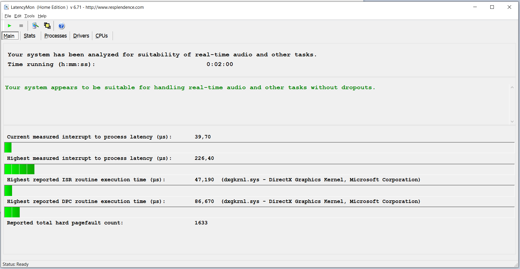

Erst einmal zu @Nikon71
2min LatencyMon, nach dem Hochfahren von Win10, ohne extra Programm im Hintergrund:

Habe einfach noch einen zweiten Lauf gemacht mit Energieprofil Ryzen Balanced (Der oben ist mit Ryzen High Performance).
Glaube nicht, dass das irgendeinen Unterschied macht, aber weil das Ergebnis so gut aussieht, packe ich es hier zu.
Timerbench
10MHz ist denke ich das zu erwartende bei einem AMD System.
Den "Hochpräzisionsereigniszeitgeber" habe ichl im Gerätemanager mal aktiviert und mal deaktiviert.
Hat am Ergebnis nichts geändert.
TimerTool
Was ich dazu sagen muss:
Beim ersten Start zeigte er einen Current Wert von ca. 0,99998ms
Dann hab ich kurz im Browser was geguckt und der Wert sprang auf eben 15,625ms und da blieb er dann auch.
Nach einem Win Neustart zeigte mir TimerTool nur für einen Bruchteil einer Sekunde wieder einen Wert von ca. 0,9999ms an, bevor er wieder aufs Maximum wechselte: 15,625ms
(Muss mich jetzt erst mal selber einlesen, was die Werte zu bedeuten haben :p)

Im BIOS kann ich bei mir keine Cores deaktivieren.
Mit Latency-Tool und Timerbench sieht das sauber aus.
Mit dem Timertool mal auf 0,5 ms einstellen.
(Nach einem Neustart ist das zwar wieder auf 15 ms, aber das kann man per Aufgabenerstellung abändern.)
Würde mich interessieren, ob mit 0.5 ms die Ruckler in den Games ebenso auftreten.

Hab heute wenig Zeit, daher habe ich nur noch ein paar Test mit TimerTool machen können.
Leider ändert sich hierdurch nichts.
GTA5 selbst stellt die Timer Auflösung beim Spielstart auf ~0,5ms. Von daher ist es dann egal, ob ich es vorher per TimerTool auf den Wert setze, oder nicht.
Interessant ist die Thematik trotzdem.... nur leider für mein Problem nicht zielführend.
