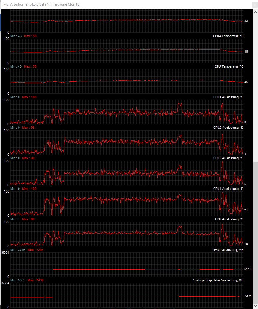

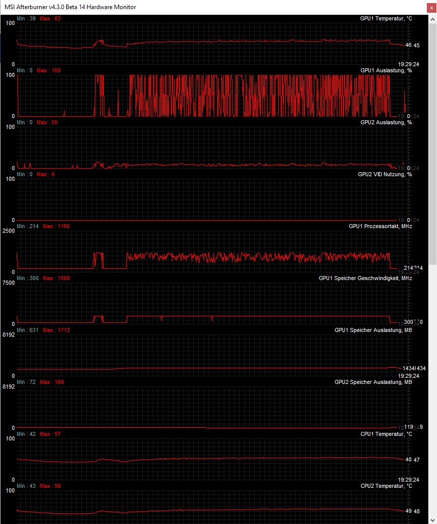

Kannst du mit Afterburner sehen, wie die Auslastung von CPU/GPU ist?

@Geltem4n werde ich gleich mal überprüfen

Normal sehen die GPU-Werte nicht aus.
@Baal werde ich überprüfen

Baal Netbeck schrieb:
Also wenn alles gut laufen würde, dann würde die GPU zwischen 97 bis 99% auslastung schwanken....hier sieht es grausig aus.
Das merke ich beim zocken auch ^^
Frage ist nur warum.
Ich bin auch etwas überfragt.....GPU1 belegt Vram, hat eine niedrige Temperatur usw. Da sieht alles ok aus, bis auf die komischen Schwankungen zwischen 0 und 100%.
Die CPU hat auch niedrige Temperaturen und ist auf allen Kernen belastet. Der Ram ist nicht überfüllt.
Jetzt wird es schwierig....eingentlich ist es immer die CPU oder ein Begrenzer schuld, wenn die GPU nicht richtig ausgelastet ist.
Wenn die CPU limitiert, dann würde die GPU Auslastung allerdings eher um einen Bereich schwanken und nicht von voll auf gar nicht und wieder auf voll springen.
