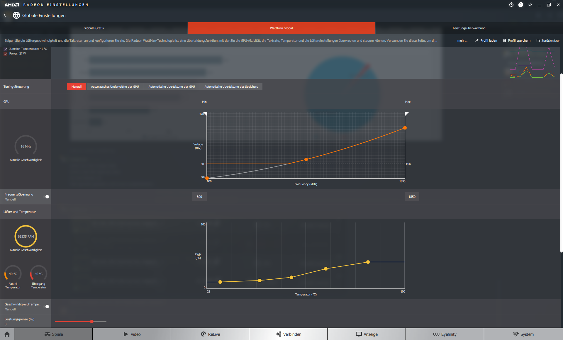

2000 RPM sind mir aber eindeutig zu viel und zu laut. Ich habe per Wattman folgende Einstellung.
30°C - 10%
45°C - 12%
57°C - 17%
70°C - 30%
86°C - 45% (max Hotspot)
Spannungen habe ich erstmal bei 1850MHz auf 1080mV, da ich bei <1050mV gelegentlich Blackscreens unter Last bekomme - der Rechner läuft aber weiter. Wenn ich dann den DP abziehe und an einen anderen Port wieder anstecke, habe ich auch wieder ein Bild und der Wattman wurde zurückgesetzt. Weiter hab ich da jetzt noch nicht rumgespielt.

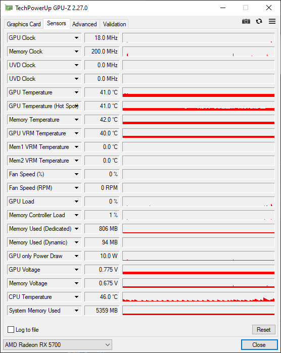

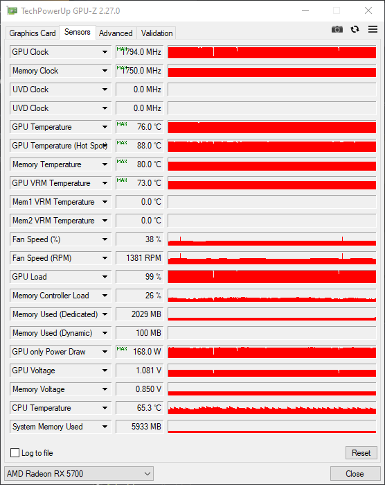

Unter Last habe ich im im Heaven Extreme nach ner guten halben Stunde GPU 76°C und GPU Hotspot 88°C bei nie mehr als 1500RPM. Verbrauch mit reduzierter Spannung laut GPU-z max. 168W, Komplettsystem auf meinem ELV Energy Master bis ca. 260W (wohl gemerkt bei DIESEM Benchmark).

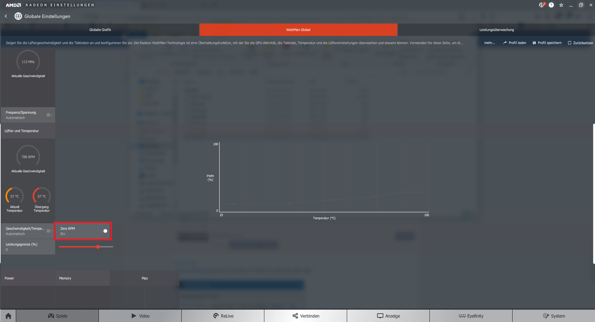

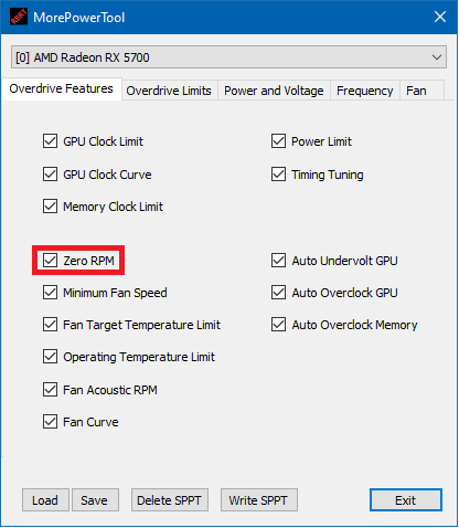

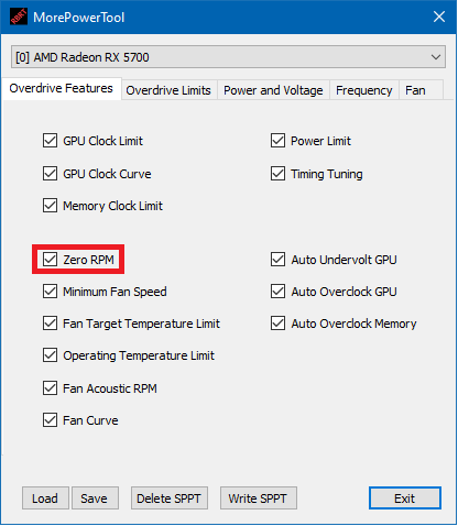

@ekin06 damit ZeroFan bei einer selbst erstellten Lüfterkurve funktioniert, musst du das im MorePowerTool freischalten. Das sieht dann so aus:

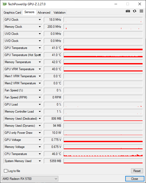

Habe gerade noch einmal geschaut... die Lüfter gehen doch aus im IDLE? Hatte gerade eine Runde gespielt und nachdem die Karte abgekühlt ist, stehen die Lüfter jetzt. Im GPU-Z wird allerdings der letzte Wert vom Fanspeed angezeigt 447 RPM und 12%.
Das MorePowerTool habe ich getestet, aber es bleibt irgendwie ohne Wirkung? Habe mein ausgelesenes BIOS geladen, Änderungen eingestellt und "Write SPPT" geklickt. Dann hab ich neugestartet, aber ich kann im Wattman immer noch kein "Zero RPM ein" wählen. Muss ich ja jetzt vielleicht auch gar nicht mehr, da es bei mir ja wohl doch funktioniert.

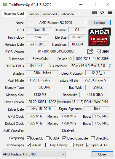

Ich habe einen knapp 3 Wochen alten Computer (Empfehlungen hier sei dank!) mit der Power Color RX 5700 und auch in schöner Regelmäßigkeit Abstürze (black screen/green screen), bei denen Strom auf dem Rechner bleibt, aber Windows einknickt. Ich muss dann immer erstmal den Strom für eine Weile ausschalten. Klingt ziemlich nach dem hier beschriebenen Phänomen.

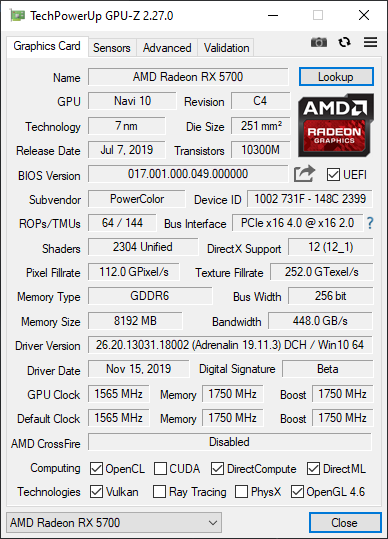

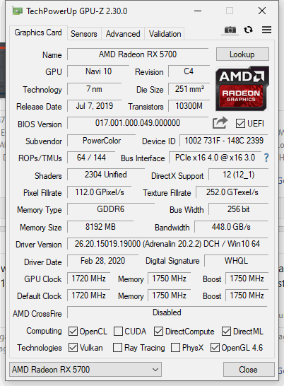

Meine Graka ist (wie bei Auslieferung) im OC-Bios-Modus. Bios: 017.001.000.049.000000 laut GPU-Z (siehe Screenshot). Ist das noch das sogenannte "alte" Bios? Denn unter dem Link zu techpower up (https://www.techpowerup.com/vgabios/214243/powercolor-rx5700-8192-190915) finde ich nur dieselbe Versionsnummer. Woran erkenne ich, ob ich eine alte oder neue Version habe?
Allerdings will ich auch nicht unbedingt mein Bios flashen, wenn dadurch eventuell die Garantie erlischt. Kann man alternativ die Grafikkarte wegen so etwas zurückschicken? Oder darauf hoffen, dass die Probleme durch Treiberupdates behoben werden?

Ich habe den Thread ja gelesen und eben nicht verstanden, woran ich die Bios-Version erkenne. Im Screenshot von
ekin06 lese ich dieselbe Nummer, und dennoch schreibst du, sein Bios sei das alte, das neue würde man am Datum und am Ende der Bezeichnung steht dann auch 1500Rpm. Kannst du mir netterweise erklären, ob meines das alte oder das neue ist? Denn ich habe es offenbar nicht erkannt :)

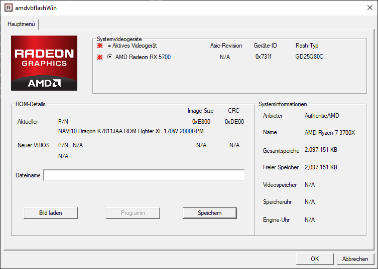

Ok lade dir Bitte AMD Flash https://www.techpowerup.com/download/ati-atiflash/ runter und starte es.
Nur mit diesem Tool kannst du die volle Versionsnummer auslesen. Im post von ekin06 ganz unten links der screenshot .
Da steht dann bei ROM Details: Navi10 Dargon K7811 JAA.ROM .......bla.bla.......... 2000RPM also das alte. Bei GPU Z steht quasi nur der Vorname vom Bios:)
Hier der Link zum "neuen" https://www.techpowerup.com/vgabios/214243/powercolor-rx5700-8192-190915 Schau in den kasten "Bios Internals" und unter diesem steht auch ein entsprechender Hinweis.
