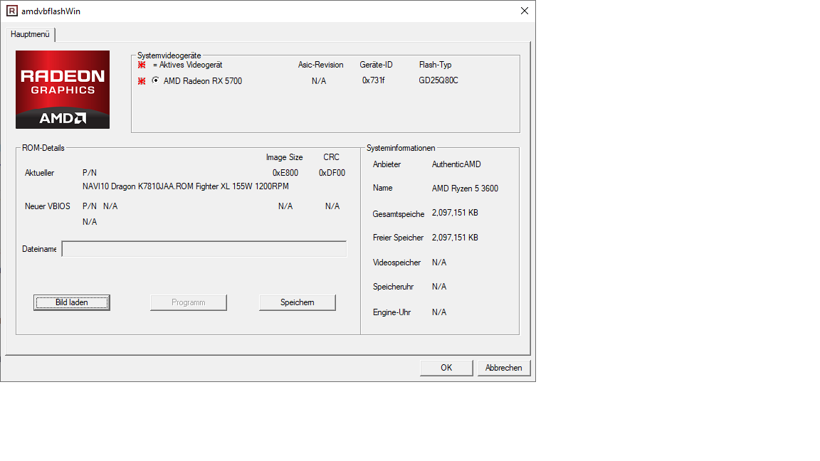

Danke! :) Wenn ich das richtig sehe, endet meines auf 1200RPM - also nochmal ein anderes als das "alte" (2000) und das "neue" (1500).
So oder so habe ich mit dem silent-bios auch keine Abstürze mehr; das Problem liegt also definitiv am OC-bios.

Du hast das Silent Bios ausgelesen .... sieht man auch an den 155W .
Also steht der Schalter an der Graka auf eben diesem.. Du kannst das OC nur auslesen wenn es auch aktiv ist . Mach das mal bitte wenn es keine umstände macht.

Ich habe das OC Bios ausgelesen und scheinbar habe ich tatsächlich schon das gefixte Bios drauf:
