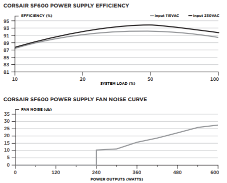

Also bei mir langt das Corsair SF600 Platinum 😁
Heutzutage würde ich mir natürlich ein neues normalgroßes 750W NT gönnen. Aber dieses war nun mal übrig, nachdem ich mein mITX System geschlachtet habe. Läuft wunderbar, schon seit Wochen...
Zwischen läuft und schaltet wegen Überlast ab, liegt ein gewisser Spielraum. Welche Auswirkungen der Betrieb an der Leistungsgrenze hat, sieht man aber wunderbar an dem Schaubild.,
Reaktionen: Benji18

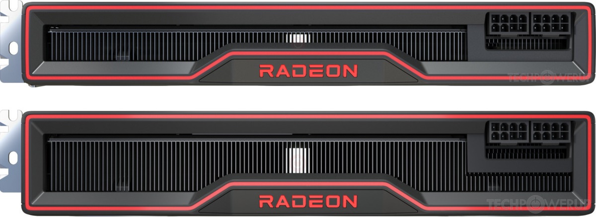

Hier auch mal ein direkter Vergleich der Kühler, oben die 6800 und unten die 6800XT + 6900XT
Die Radeon VII im Vergleich ist von der Höhe gleich dem oberen Kühler der 6800, allerdings mit weniger Freiraum an den Seiten für die Luft.
Reaktionen: Backet und HerrRossi
