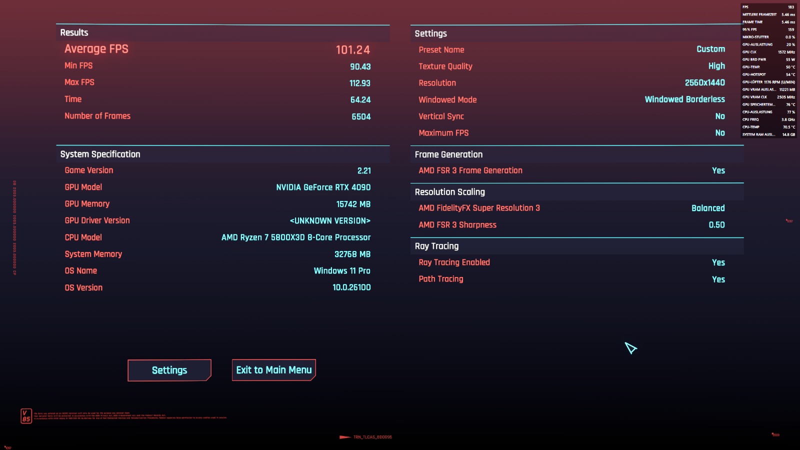

Sobald ich im installierten Adrenalin Treiber (sowohl 25.3.1 als auch 25.3.2) irgendetwas an den Leistungsparametern, also Spannung, Speichertakt und Powertarget einstelle, wird die AMD Karte im CP2077 Benchmark nicht mehr richtig erkannt. Manchmal greifen spielintern anscheinend auch ganz andere Grafikeinstellungen, als die von mir eingestellten, was sich an den Frameraten und der Bildqualität bemerkbar macht (trifft auf das Bild im Anhang nicht zu). Offensichtlich schmiert der Treiber irgendwie ab, auch wenn ich keine Fehlermeldung oder ähnliches bekomme.
Mit Stockeinstellungen kein Problem. Habe prinzipiell auch kein Problem mit ein bisschen weniger Leistung, aber es interessiert mich doch schon, ob jemand ein ähnliches Problem hat. Habe ich einfach ein Montagsmodell erwischt oder liegt es irgendwie an CP2077? In anderen Anwendungen und Spielen hatte ich bisher keine Probleme.
NVIDIA Treiber wurden vor Einbau der AMD Karte mit DDU im abgesicherten Modus entfernt.
Ob Windows meinen Treiber selbständig „aktualisiert“ hat, habe ich gecheckt. Ist nicht der Fall.
Nach Einbau der AMD Karte hatte ich generell mit Instabilität des Systems zu kämpfen. Habe mein RAM-OC jedoch als Ursache identifizieren können und nach Einstellen des „normalen“ XMP-Profils habe ich in TestMem5 mit anta777 config keine Fehler und auch keine Treiberabstürze mehr. Ich denke, der AMD-Treiber reagiert generell viel allergischer auf kleine Systeminstabilitäten als die von NVIDIA.

Du hast nicht zufällig versucht FSR4 mit Optisclaer+Fakenvapi zu erzwingen?
Dafür wird eine Nvidia Karte simuliert, um die DLSS Inputs nutzen zu können.
Oder ein anderer Mod, der irgendwas an CP2077 ändert?

Ich habe den Optiscaler installiert und bei CP 2077 wird meine Sapphire Pulse RX 9070 auch als RTX 4090 im Benchmark angezeigt.

Die Angabe der 4090 kommt höchstwahrscheinlich von einem Mod und ist daher gewollt(wenn auch unbewusst).
Und die anderen Probleme kommen von instabilem RAM...damit hat AMD auch nix zu tun.
