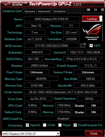

Nochmal kleines Update. Habe GPU-Z isntalliert, das sagt mir, ich habe PCI-E x16 4.0 auf dem Crosshair VII Hero. Habe dn Slot auf Autodetect gestellt. Macht aber Probleme, permanente Framedrops. Auf 3.0 festgenagelt funktioniert alles super.
Und genau wegen solchen Geschichten ist AMD aktuell so angepisst das Asus einfach mal nen Schwung an Boards Gen4 kompatibel machen will.
Reaktionen: krucki1, Masur33, baizer und 3 andere
Das Crosshair steht aber auch als nicht unterstützt auf der Liste. Alles ok, oder?
Naja, bis auf die Tatsache, dass ich im BIOS, wenn ich nichts selbst einstelle, automatisch PCIE 4.0 auf dem Slot laufen habe, wenn ich eine Radeon 5700 (XT) einbaue. Aber das Board das gar nicht stabil betreiben kann. Also alles OK finde ich net so ganz die ideale Beschreibung :D
:D Ok - das ist echt nicht ideal.

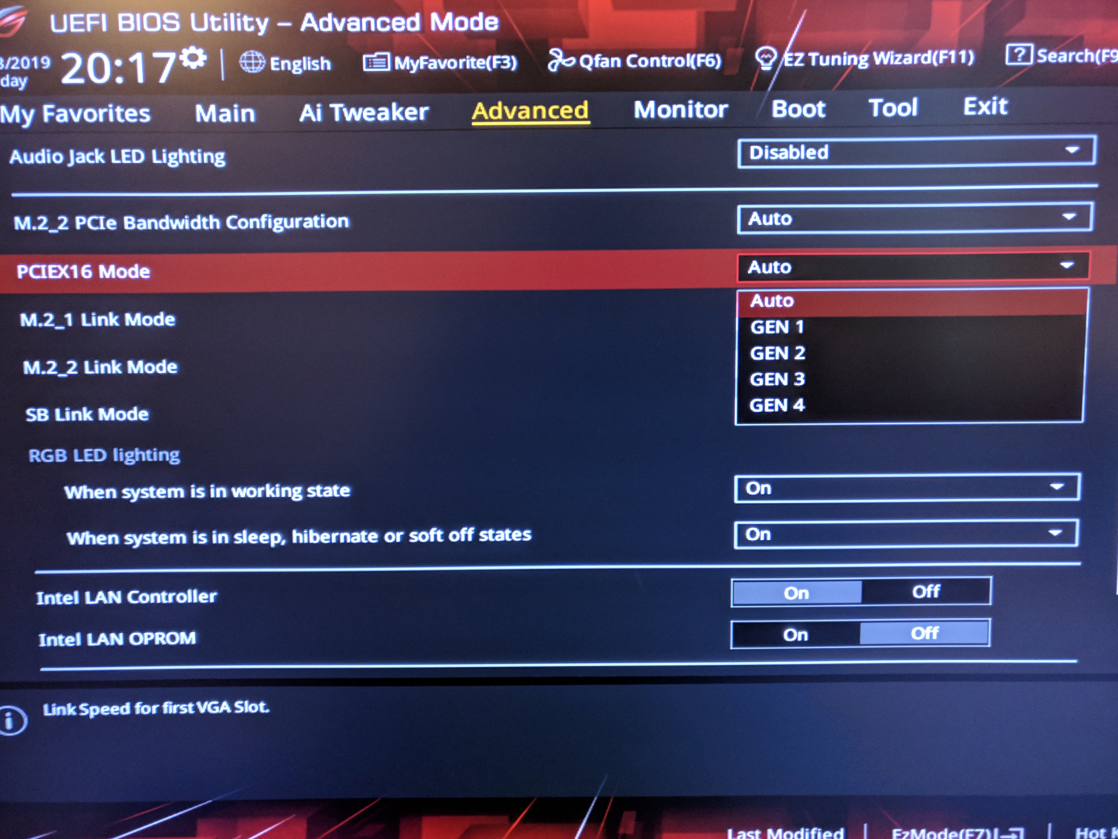

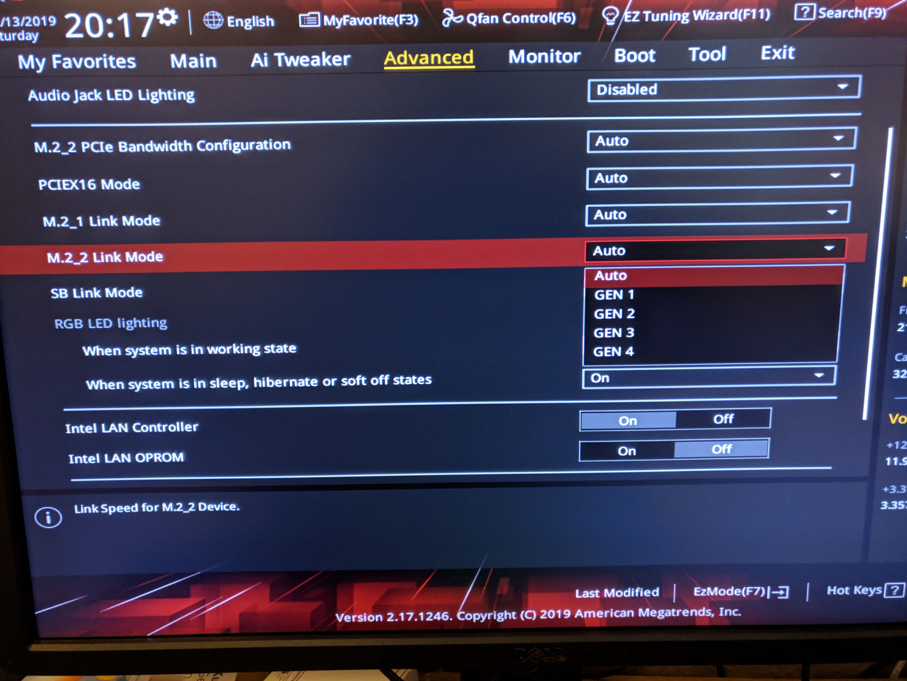

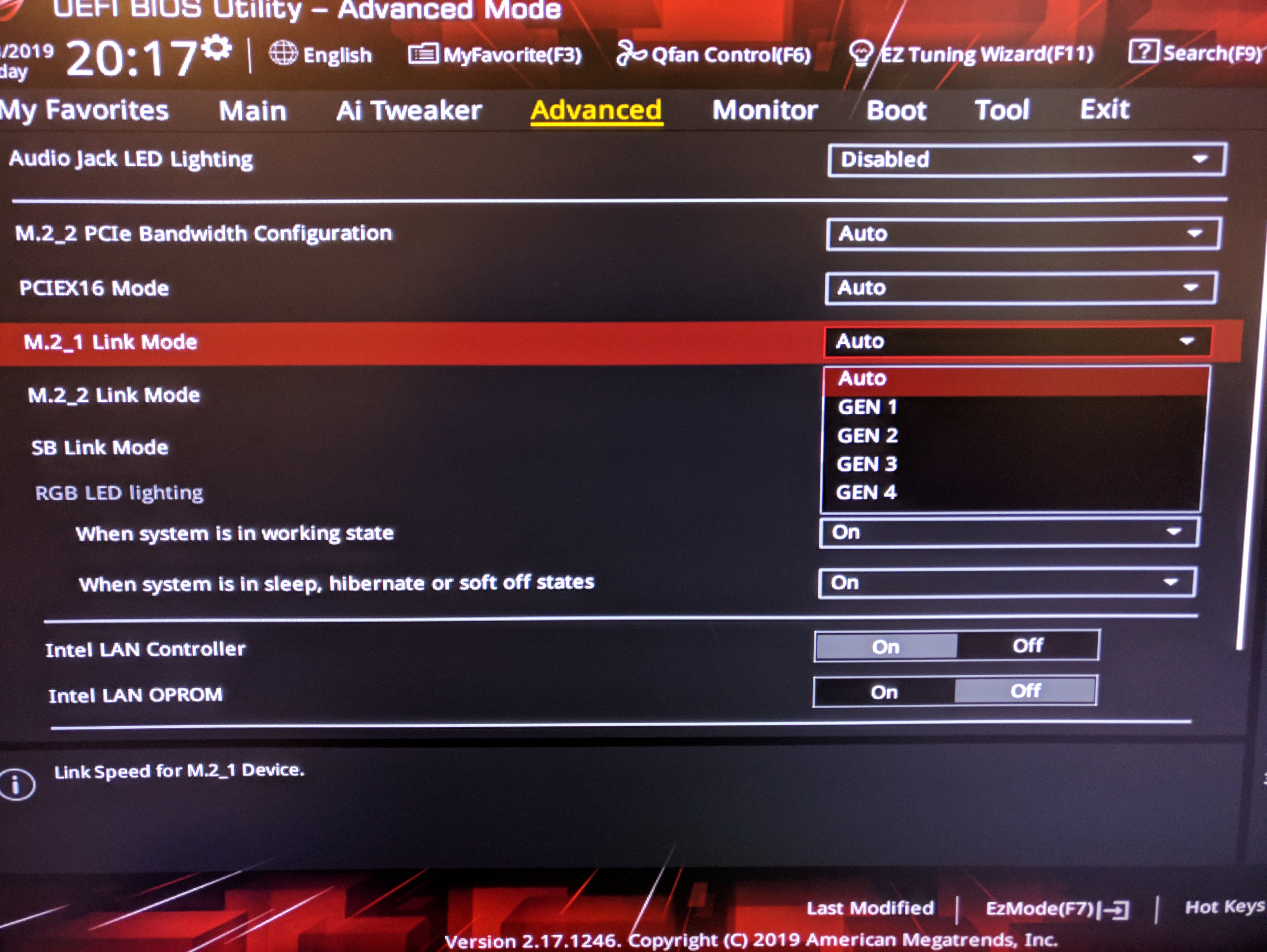

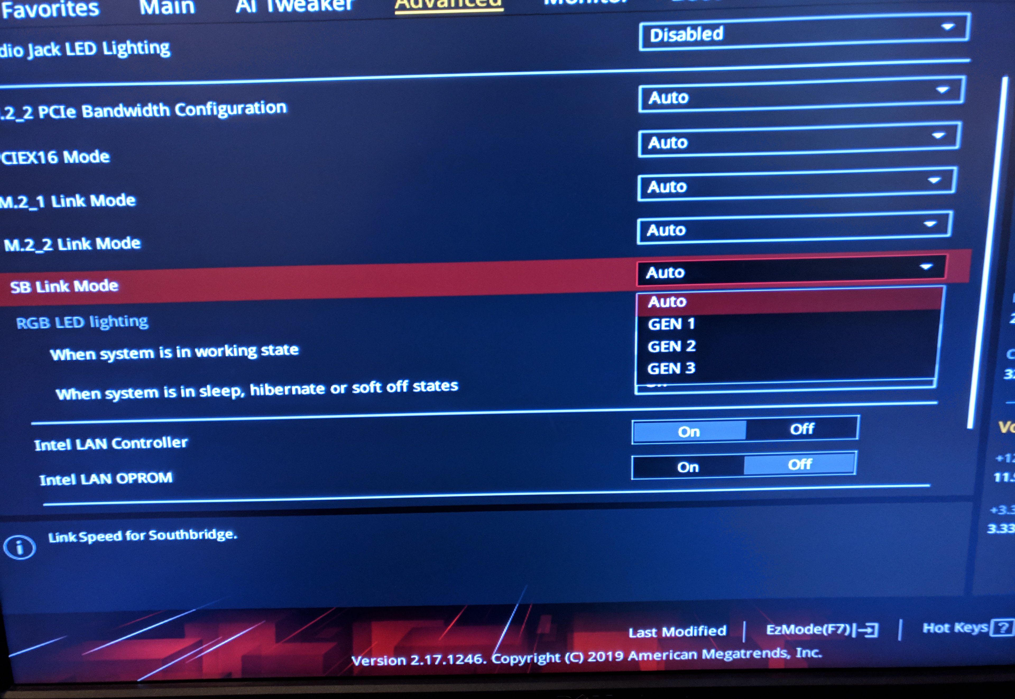

laut tabelle unterstützt das strix x470-i gaming kein pcie 4.0 auf dem x16 sondern nur auf dem m.2_1. trotzdem bietet das bios alles an... (nur nicht für die sb, wobei das ja klar ist). ausprobieren konnte ich davon jetzt mangels 4.0 fähiger geräte aber nichts.
Die Option im Bios wird aber wohl erst aktiv geschaltet, wenn man auch einen Ryzen 3xxx eingesetzt hat ?
Auf meinem Strix X470-F habe ich diese Auswahlmöglichkeiten nicht wegen dem alten 2600er ?
