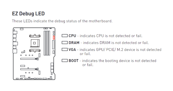

Was hast du gemacht?
Passiert nichts? Keine Lüfter drehen, keine (EZ Debug) LED auf dem Mainboard leuchtet?
Garnichts hatte gestern die 2 Lüfter montiert und verkabelt. Das funktionierte dann, die Lüfter drehten sich am Radiator. Die Temperaturen waren aber noch immer sehr extrem.
Dann wollte ich vorhin eben den PC starten aber es tut sich nichts mehr. Kein Mainboard, Kein Lüfter null. Habe alle Kabel überprüft

hey, ich hab jetzt das Mainboard auf nem Karton, mit Netzteil, CPU und RAM dran. Nichts tut sich. Keine Leuchte am MB und Lüfter vom netzteil läuft auch nicht
Grafikkarte muss noch rein. Der 5600X hat keine Grafikeinheit verbaut.
Reaktionen: Discovery_1 und Rapsody14
Rapsody14 schrieb:
Keine Leuchte am MB
Auch nicht hier? Das Mainboard hat zumindest Debug-LEDs.
Reaktionen: Rapsody14
