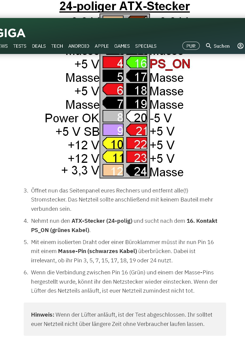

ein funktionierendes Netzteil brauchst du schon. Hast du ein Ersatz daheim?
Ansonsten kannst du mal das Netzteil mit einer Büroklammer prüfen, wenn du dir das zutraust.
https://www.giga.de/extra/netzteil/tipps/das-netzteil-testen-durch-ueberbruecken-auf-defekt-pruefen/

Danke hab das jetzt gemacht, der Lüfter vom Netzteil springt an. Ich denke nicht mit voller Leistung aber er läuft. Also Mainboard ist kaputt oder?

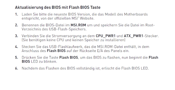

Ich würde jetzt mal ein BIOS Flashback versuchen. Dein Mainboard unterstützt diese Funktion.
Dazu brauchst du aber Zugriff aufs Internet. Du kannst per Flashback bei funktionierendem Mainboard das BIOS ohne RAM, CPU, GPU aktualisieren. Das MB braucht nur den Strom vom Netzteil.
Wichtig für den USB-Stick: Diesen fürs Update im FAT32 Format einrichten.

Habe den Bios flashback jetzt gemacht, hat funktioniert.

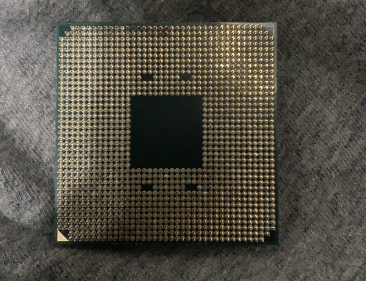

Ok also, hab jetzt die cpu rein und den boxed amd kühler raufgetan. Boxed kühler funktioniert auch beim starten aber was ich gerade bemerkt habe: sobald ich den hebel vom sockel umlege also zuklappe (befestige) dann lässt sich das system nicht mehr starten. Wenn ich den hebel locker habe also in der position direkt nachdem man die cpu reinlegt dann lässt sich das system starten.
Bild von CPU ist anbei ich hoffe man erkennt was. Die Pins der CPU und der Sockel scheinen für mich in Ordnung zu sein und gerade. es sind auch alle vorhanden aber manche Pins sind ein bisschen dunkler keine ahnung ob das normal ist oder nicht man sollte es auf dem Foto erkennen im oberen Bereich der CPU.
Die CPU wurde ja thermisch gut belastet. Wohl auch über einen längeren Zeitraum, wie du geschrieben hast.
Normal hat die CPU eine Schutzfunktion und taktet bei zu hohen Temperaturen runter um Schäden zu verhindern. Funktioniert das nicht, dann schaltet sie glaube ich sogar ab.

Bei mir kommt der Verdacht auf, dass die. PU durchgeschmort ist.
Ja es schaut stark nach irgendwie CPU aus. Vielleicht hat auch der Sockel selbst Schaden genommen und das zeigt sich erst wenn die CPU ins Mainboard eingesetzt ist.
da das System ja startet, wenn die CPU nur eingelegt wurde, ohne über den Bügelmechanismus eingespannt zu werden, müsste mit der CPU eigentlich alles in Ordnung sein.
Daher würde ich eher auf den Sockel / das Board tippen.

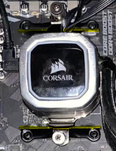

Er wird die CPU auf einer Seite richtig heftig ins Board gestaucht haben (oder sein Monteur).
So hätte man die Metallfedern ordentlich angezogen:
Und so sieht das beim Monteur vom Threadersteller aus:
Da wurde die untere Schraube komplett festgezogen, und dann die obere.
Habe mal auf meinen alten 2700x geschaut. Die Seite mit den leicht schwärzlichen Pins ist auch die im Bild untere Seite. ;)
