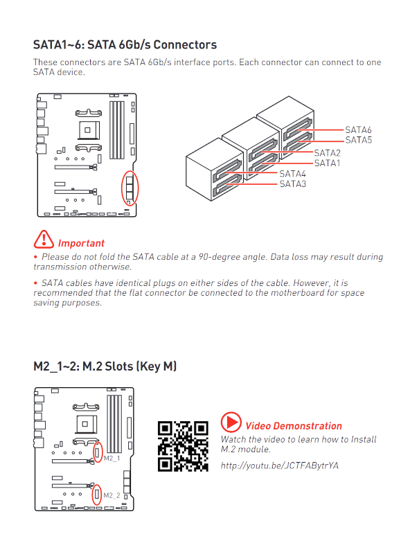

Wenn SATA, dann gibt es ein Kabel an einem der SATA-Ports.
Wenn es eine M2 ist, dann ist die unter dem schwarzen Blech verbaut.
Die M2 findest die hier auf deinem alten Board:
Hier mal genauer:
Unter dem Deckel steckt dann dies:
Eine SATA sieht so aus und braucht ein extra Strom und Datenkabel.
Die befindet sich meist irgendwo im Gehäuse und nicht wie die M2 auf dem Mainboard.

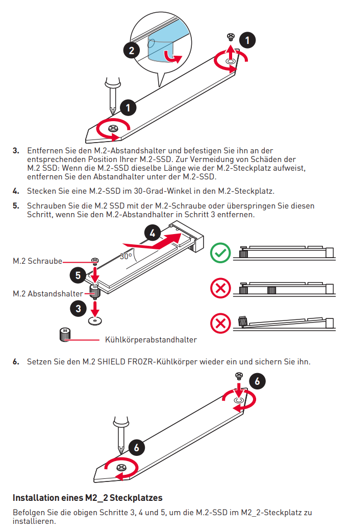

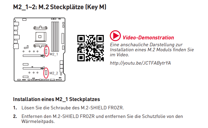

Beim Kühler für die M.2 auf dem neuen Board darauf achten das die Schutzfolie von dem Wärmeleitpad entert wird.
Reaktionen: Rapsody14 und motorazrv3
@Rapsody14
Oder du nimmst einfach das Blech vom alten Mainboard. Hoffentlich hat dein Kumpel dort die Folie entfernt, das solltest du mal kontrollieren. Das Blech selbst sollte gleich sein und daher passen.

Habe jetz die M2 ins neue Mobo reingebaut und den Schutz darauf. Die Folie hab ich beim neuen jetzt runtergemacht beim alten wars aber auch schon unten.

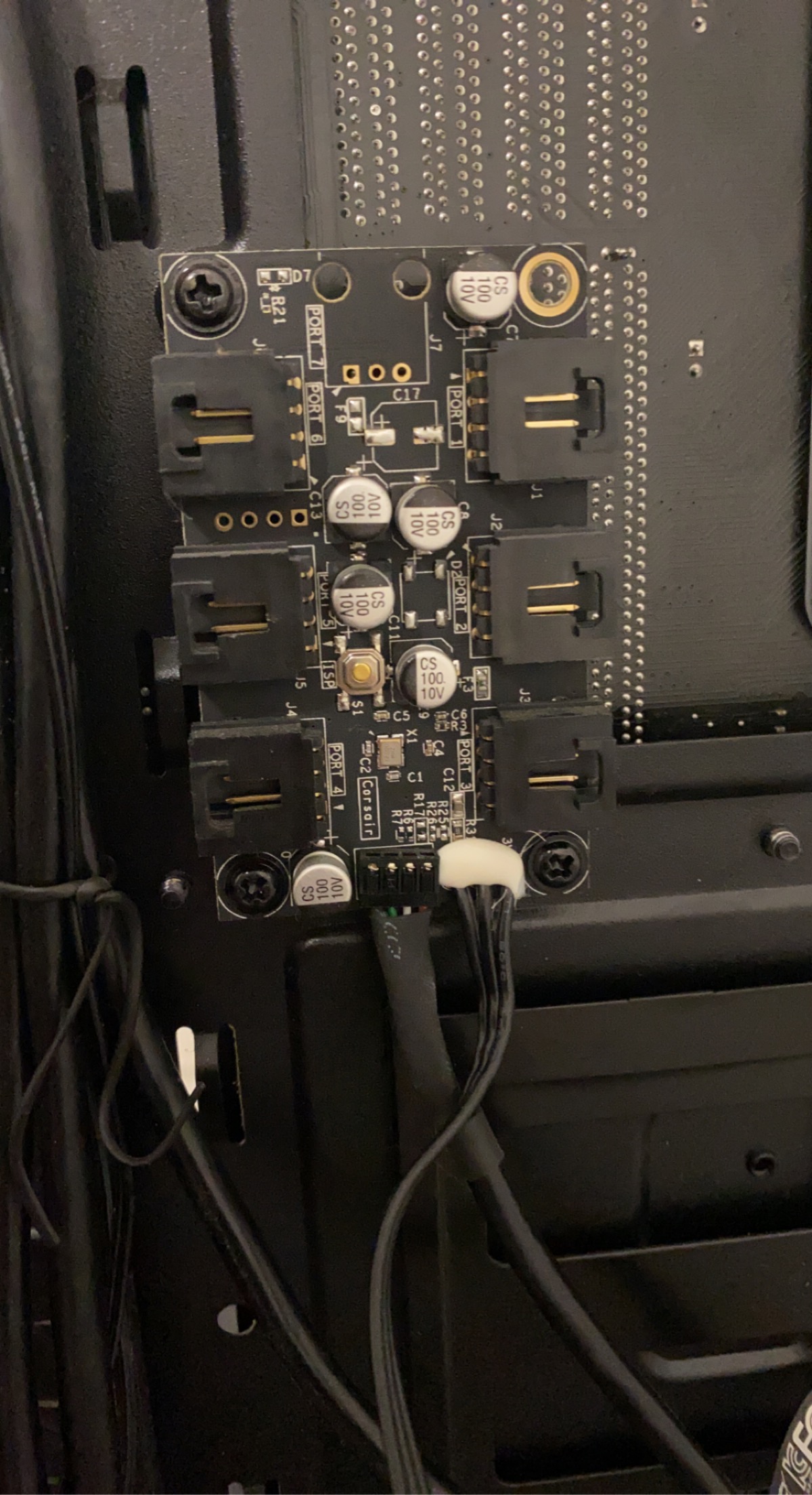

Ok danke. Werde mal den Luftkühler verwenden. Ich bin gerade beim Einbauen. Eine Frage was genau ist das?
Ein Hub für Lüfter (und evtl. auch RGB)
Kan man benutzen, muss man aber nicht, wenn das Board ausreichend Anschlüsse für Lüfter hat, was eigentlich der Fall sein sollte, wenn du wieder ein MSI B550-A Pro hast, da das Board neben dem CPU Kühler Anschluss auch noch 6 dedizierte Lüfter und einen Pumpe / Lüfter Kombi Anschluss hat.

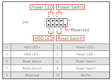

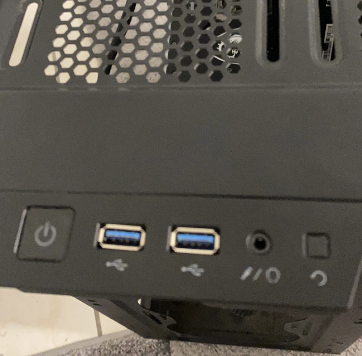

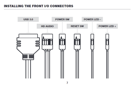

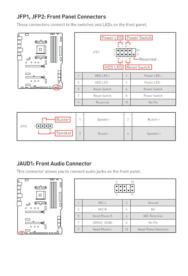

Danke, ich hab jetzt alles reingebaut und verkabelt. Wenn ich den PC per Power Knopf starten will funktioniert nichts. Front Panel hab ich laut Bedienungsanleitung angeschlossen also den Power SW auf die 2 Pins gesteckt die ich sonst zum starten verwendet habe.
Wenn ich das System mit Schraubenzieher starte also mit den Pins dann startet das System. wieso nicht mitn Case Start Knopf?
EDIT: Wenn ich mit dem ganz linken Knopf probiere zu starten, funktioniert nichts. Wenn ich mit dem ganz rechten Knopf (Restart Button) starte, dann startet das System.

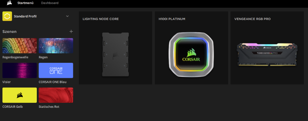

Rapsody14 schrieb:
was genau ist das?
Moin Moin
Das ist ein RGB Hub von Corsair.
In einem deiner Bilder zur iCUE Software war der aufgeführt. Der "Lighting Node Core".
Hier aus deinem Screen ->>

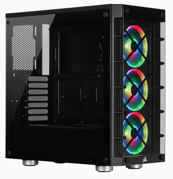

Welches Corsair Gehäuse hast du? --> Laut Bild in #158 das gleiche Gehäuse wie ich, ein 465X RGB.
Die Kabel am Frontpanel Header sind dann falsch gesteckt.
Einfach die beiden Kabel unten am Mainboard tauschen.
Den Power SW und Reset SW hast du falsch verbunden. Die beiden einfach tauschen.
Hier aus dem MSI Handbuch:
Power auf Pin 6 und 8, den Reset auf Pin 5 und 7.
+ und - sind in diesem Fall bei den Beiden nicht wichtig.
Bei Power LED musst du darauf achten.
Reaktionen: Rapsody14 und Dama
