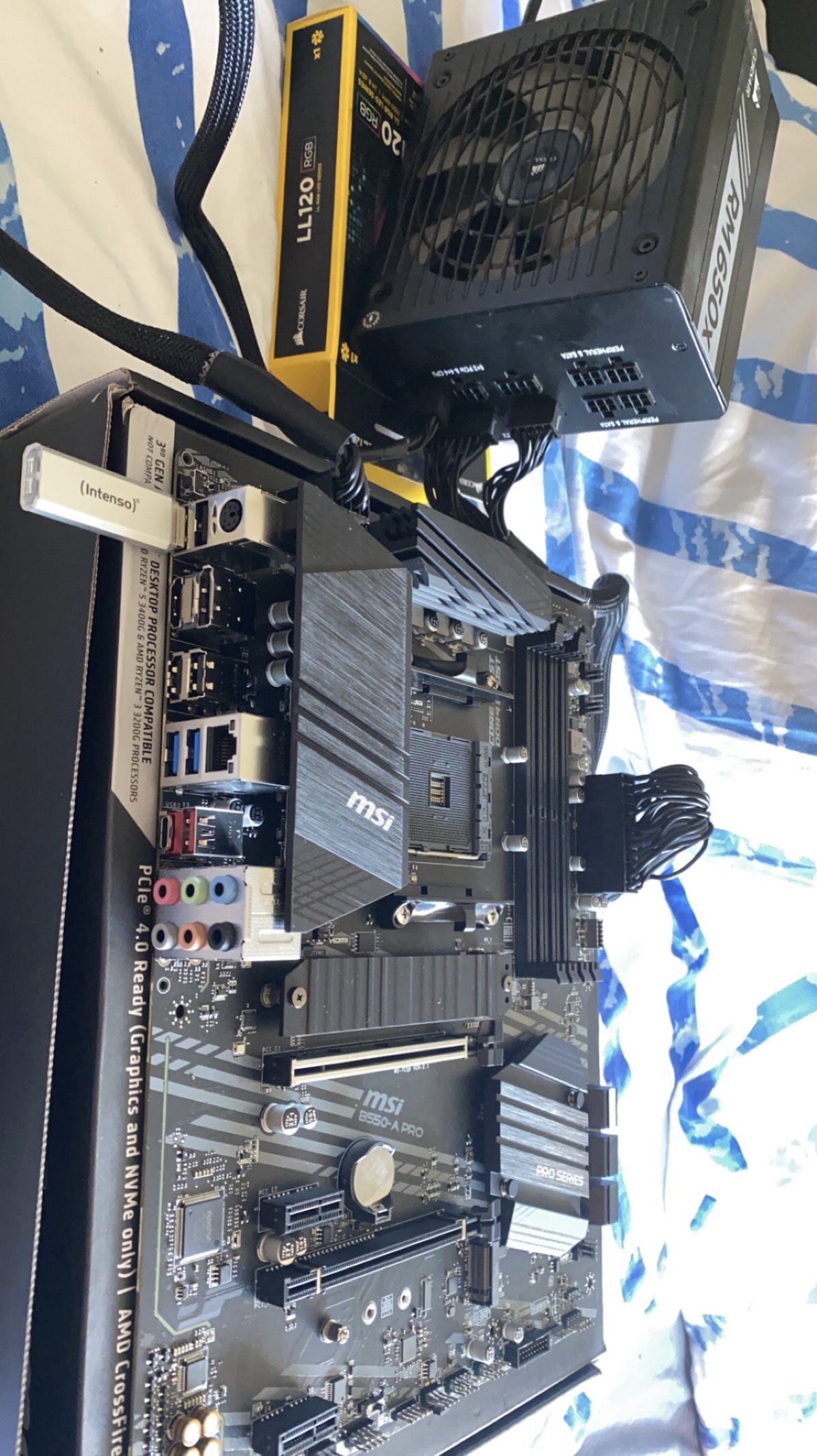

Hast du mal ein Bild vom Aufbau? Die beiden richtigen Pins beim neuen MB triffst du aber?
Oder hast du einen einzelnen Taster da, welchen du dort aufstecken kannst?
Reaktionen: Rapsody14
Ja die Pins treff ich! 😄
Auf dem Karton ist gut, schon mal eine nicht leitende Unterlage / Oberfläche auf dem das MB liegt. ;)
Eigentlich sollte es damit das gleiche Verhalten wie das "alte" MB zeigen.
Das "neue" MB hast du neu gekauft? Es kann halt auch defekt sein, trotzdem es halt neu ist. :freak:
